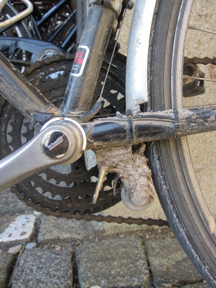

Bei mir hat sich der Velogical Seitenläufer leider nicht ganz so gut bewährt. ich habe ihn bei zwei Brevets eingesetzt: Bei Karls 400er und beim Flèche Allemagne. Unter 10km/h bricht die Spannung völlig ein. Das war auf den steilen Rampen in der Oberpfalz (teilweise bis 14%) bei Neumond richtig ärgerlich, ohne Mitfahrer und Stirnlampe hätte ich im Dunkeln gestanden. Beim Flèche fiel die Beleuchtung nachts im Regen vorübergehend komplett aus, ansonsten neigte der Dynamo zum Durchrutschen. Auch hier wäre das ohne Batterielampe das Aus gewesen. Ob es am Dynamo gelegen hat, kann ich nicht mit Sicherheit sagen, aber mit Nabendynamos habe ich solche Probleme bisher nie gehabt.
Ich schrub es ja bereits: bis zur flächendeckenden (wieder-) Verbreitung von NaDys hab ich jeden Winter einen verbraucht: Seitenläufer von Nordlicht, Walzendynamos von Sanyo und Soubitez undsoweiter. Als was als gut galt und teuer war. Alle je nach Wetter gern mal durchgerutscht, und keiner hat den Frühling heil erlebt. Insofern finde ich die Versuche mit neuen Seitenläufern ja ganz putzig, aber seit Jahren zuverlässig Licht spendet mir nur eine Bauart. Ist irgendwie so ähnlich, als wenn jemand aus nostalgischen Gründen die Glühwendel wiederbeleben wollte. Auch der wird irgendwo plötzlich im Dunkeln stehen. Nehmts mir nicht übel, Ihr Lieben, aber es gibt technische Probleme, die sind inzwischen gelöst. ;)
