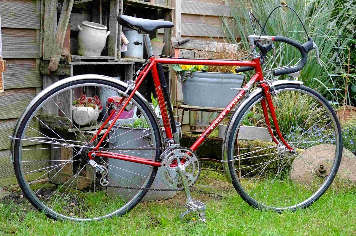

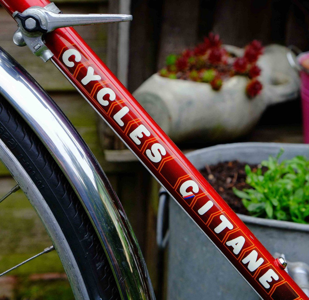

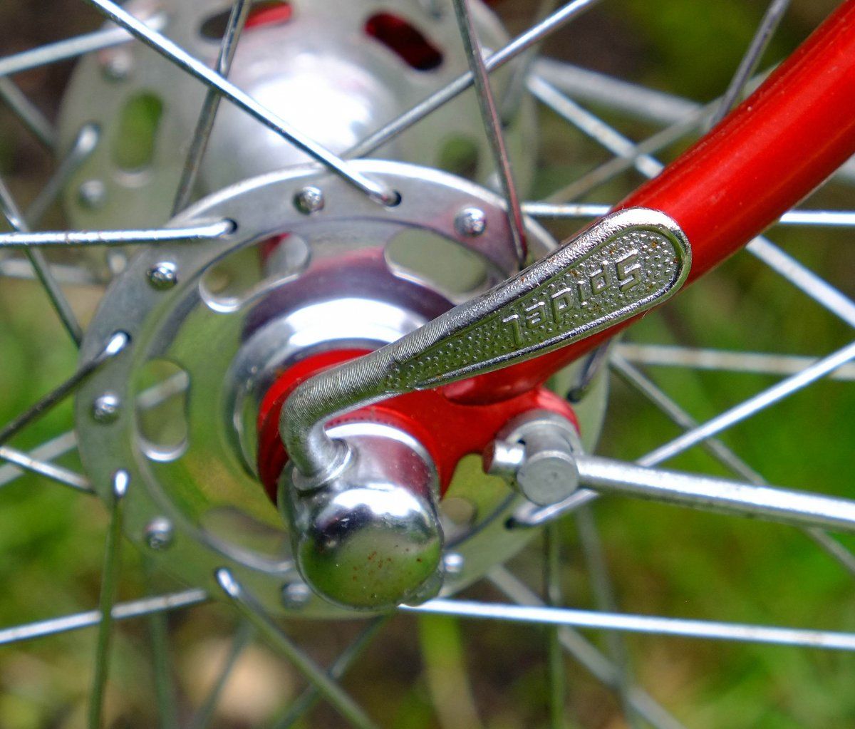

habe ja jetzt auch eine französische Reiseschönheit und möchte ende des Monats gen Strassbourg aufbrechen.Zeitgenössische Front- und Seitentaschen habe ich schon geordert und bin gespannt, was der Postmann da bringen wird. Die Taschen würde ich gerne an der Gabel montieren, bräuchte da aber eine vernünftige Gebäckträgerlösung, die NICHT mit irgendwelchen Schellen montiert wird, stattdessen mit dem Schnellspanner des Rades und an den vorh. Anlötfähnchen befestigt wird. Gibt es da sowas??? Gute Bilder würden mir auch schon reichen, da ich Metaller bin und mir einen Träger auch selbst bauen könnte.

Wenn du vorn einen GT montieren willst, der sich am Ausfallende abstützt, dann brauchst du Ösen oben auf denselben. An den Ösen hintendran kannst du nur Schutzbleche festmachen, aber keinen GT.
Vllt. geht es mit Schutzblechaugen zum Aufstecken auf die Axe, aber das ist für meine Begriffe nix.
Der ist aber für hinten.

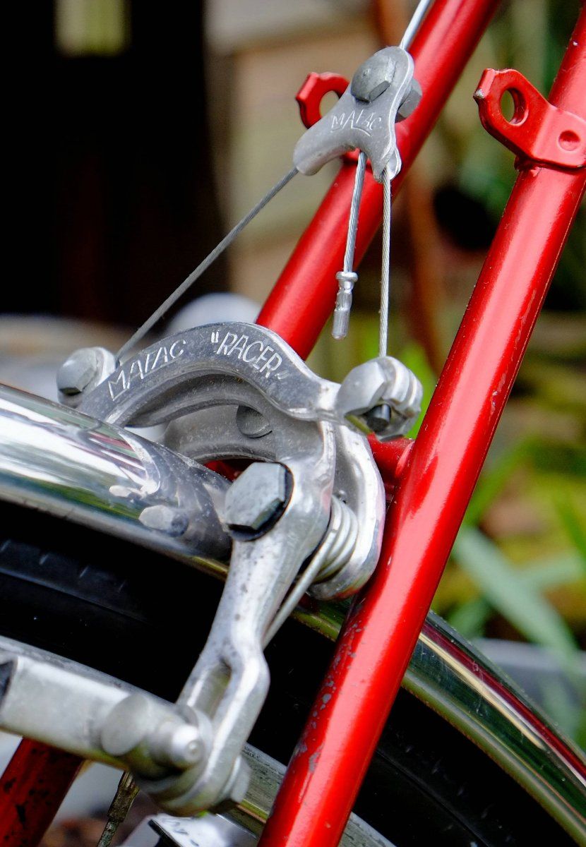

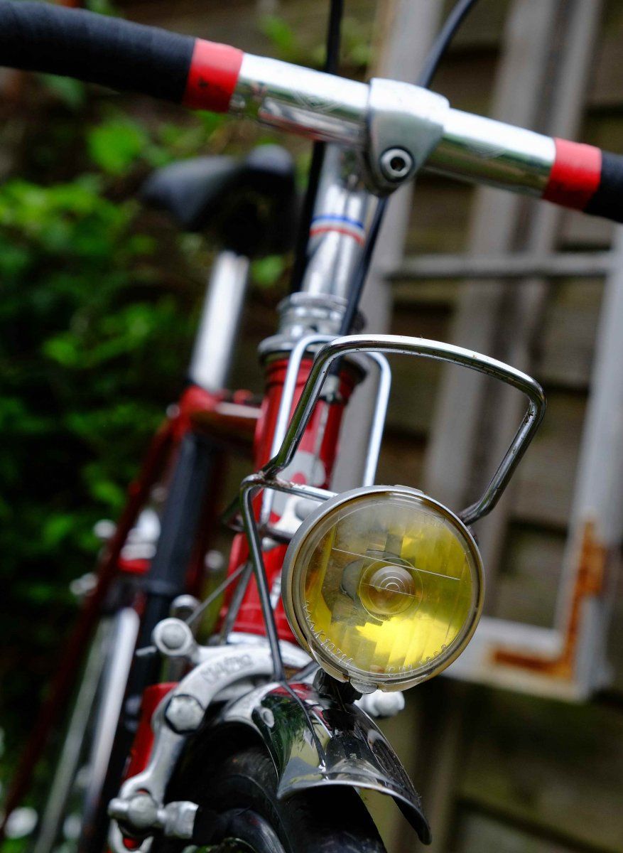

Das Rad ist übrigens ein Traum. Bis auf das Drahtgestel um die Vorderlampe herum einfach superlecker! Ein prima Detail sind die GT-Ösen am Hinterbau. Da kannste auch einen guten modernen GT bis 40 kg Zuladung montieren.
