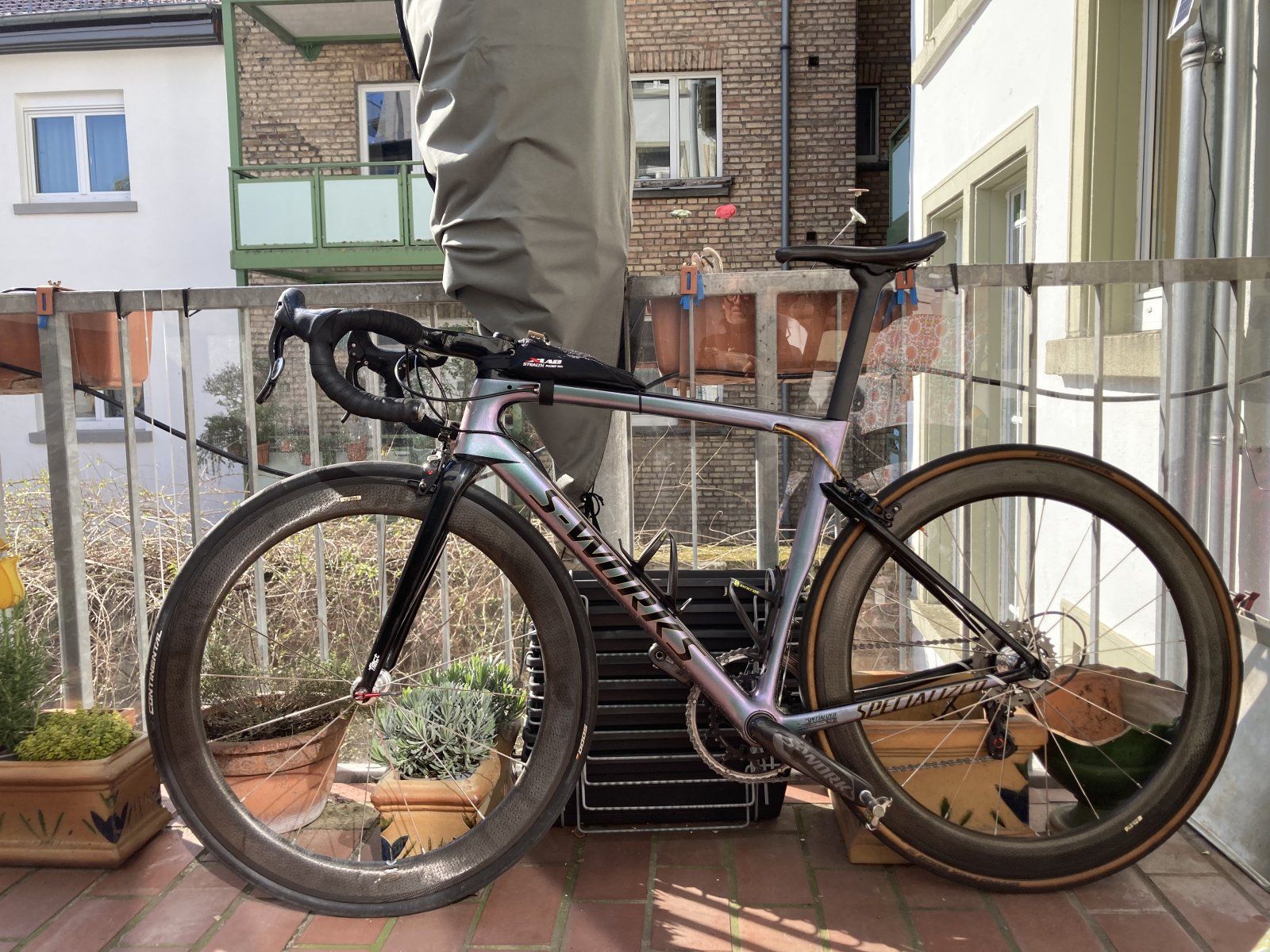

Das ist eine perfekte Kopie vom Speci SL6- bis auf die Schaltzug-Einlässe....
wiegt bestimmt auch nur ca.840 gr + 290 gr Gabel -soviel wie mein dick lackierter "Speci" Rahmen (ziemlich sicher auch eine "Kopie" 😅 ) - super Fahrwerk, übrigens, mit 6,2 Kg mit Tascherl und Clinchern!!
mein Stützenauszug (Nachrüst-Stütze mit 130 gr. und Zero-Setback) dürfte deutlich über 150 mm liegen...(mess ich nach, wenn gewünscht...)
