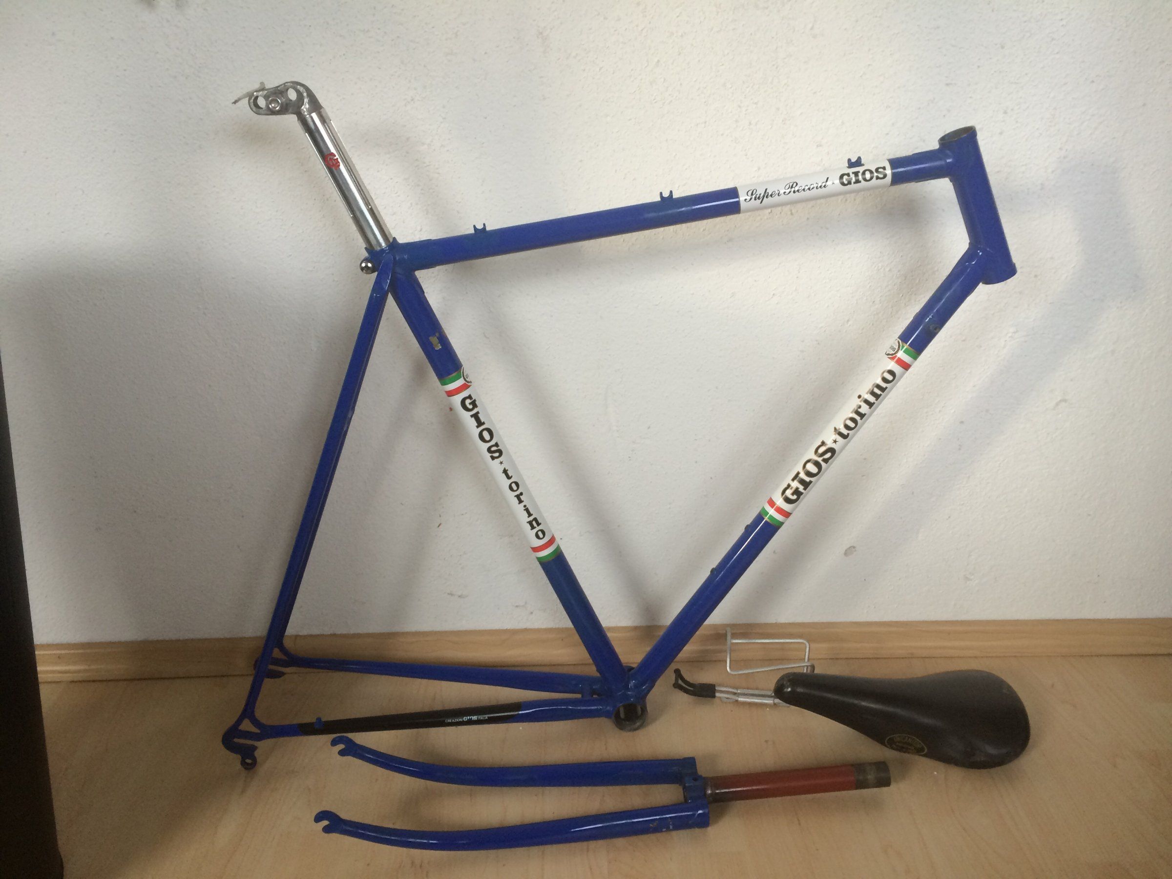

Update von der Baustelle:
Die größten sichtbaren Rostprobleme sind nun konsequent angegangen. Den Rost habe ich komplett entfernt und die blanken Stellen zunächst mit WD 40 konserviert. Nun muss Rostumwandler drauf, danach grundieren, schleifen, grundieren, schleifen... bis eine lackierfähige Grundlage entsteht. Lackiert wird anhand der Tipps aus dem DIY-Lackierfaden und eigener Erfahrungen mit Revell-Sprühlack Nr. 52, der laut Auskunft des www. am nächsten an das Gios-blau herankommt. Da die Stellen im Nicht- bw wenig-sichtbaren Bereich sind, sollte das ok sein. Dennoch ist mir ein gutes Ergebnis wichtig, da ich den Rahmen ja verkaufen will und nur etwas verkaufe, was ich auch selbst kaufen würde.
Hier die Stelle am Unterrohr, die ihr schon von der Eröffnung des Fadens kennt:

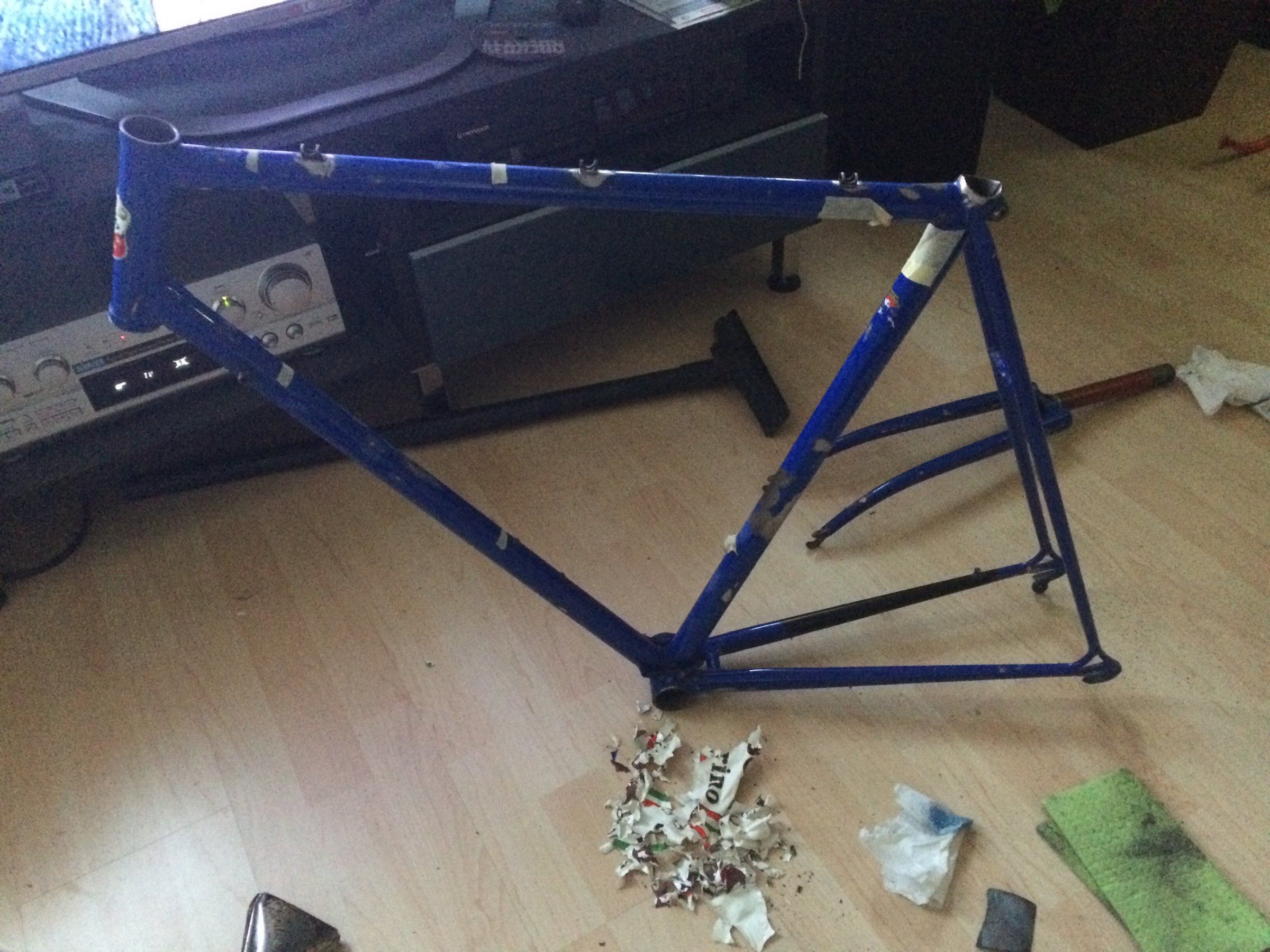

Re: Restauration Gios Super Record - Botox-Bomber oder wertgerechte Aufarbeitung?

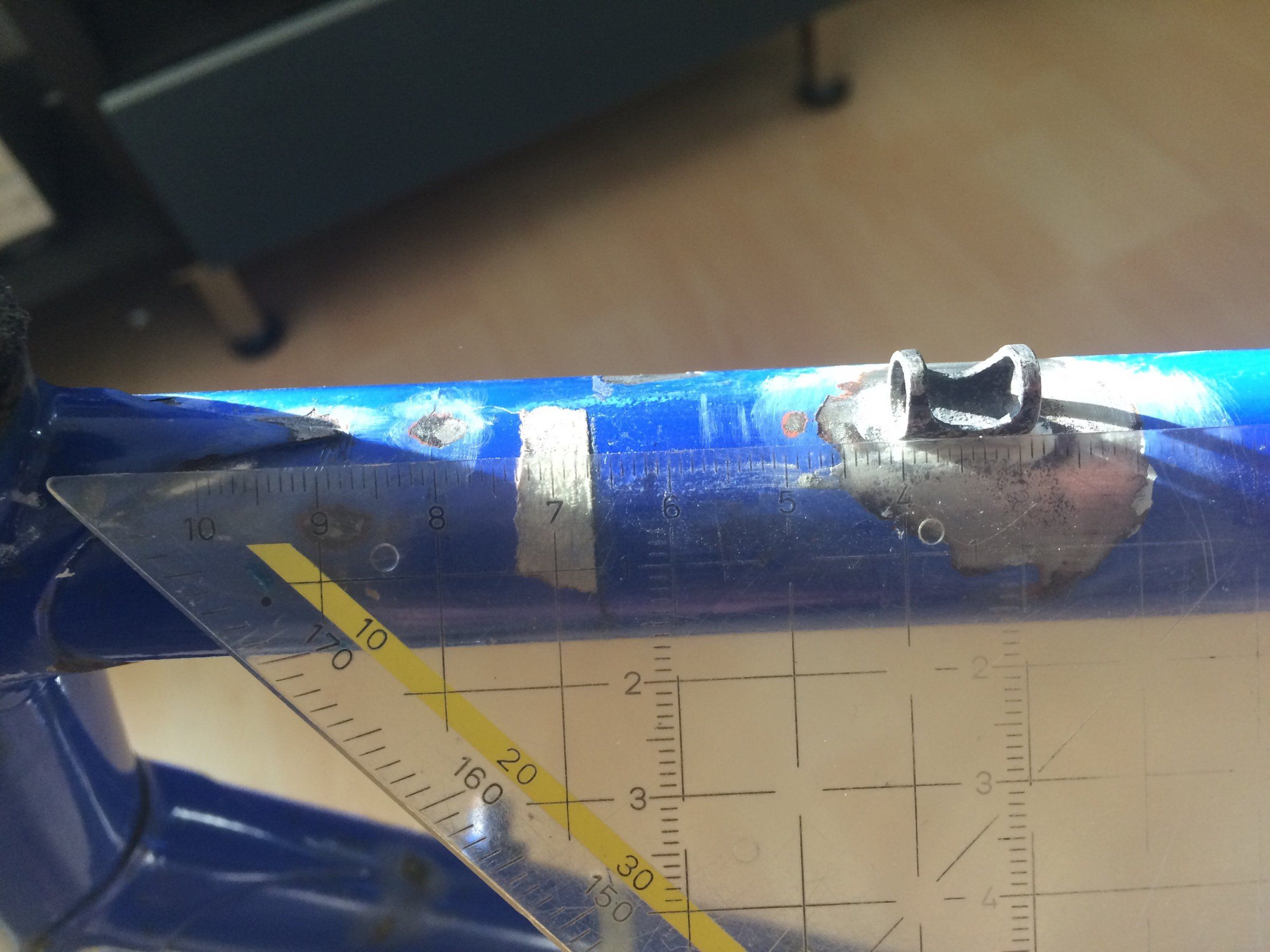

Nun zum tricky Teil der Operation: Ich habe lange überlegt (2 Minuten ;-)), ob ich die leichte Rostunterwanderung an der neuralgischen Stelle am Oberrohr -- die vordere Zugführung -- einfach poliere und so lasse, doch das Aufblühen unter dem "Super Record"-Aufkleber wollte ich so nicht lassen. Also habe ich mit Heißluft zunächst den Aufkleber gelöst, was erstaunlich gut ging, um mich dann der Stelle zu widmen. Meine zwei Gedanken dazu: Die Stelle muss optisch ja nicht perfekt lackiert sein, nur eben, da ja das Decal wieder draufkommt. 2. Wenn das Ablösen des Decals schiefgeht, kommt ein neues Repro-Decal drauf. So lassen wollte ich die Stelle einfach nicht, weil ich selbst nie ein Rad kaufen würde, bei dem Der Rost unter einem Aufkleber blüht. Das Risiko eines strukturellen Schadens wäre mir zu groß. Die nun die Bilderdoku dieser OP:
Ausgangslage. Man erkennt auf der linken Bildseite gut die wellige Unterrostung.
Attacke mit nix als heißer Luft (und einem Handschuh gegen die Hitze)
Geht gut, soweit...
Oha! :oops:
Nochmals schön in Großaufnahme :D
Yiha!!!!
UNscharf aber erkennbar ;-)

Edith: Wegen Decals: Erstens war unter jedem Rost drunter, beim Sitzrohr wollte ich nur bis zum Decalansatz lackieren und dann ging der Lack auch unter dem Decal runter... Bei den anderen war nie die Schutzfolie abgezogen worden und diese war gelb und mit dem Decal untrennbar verbunden. Und eingerissen und verkratzt waren sie obendrein!

Ah, das Dilemma mit dem Farbcode o_O. Ich hab gelesen, dass man den Lack nicht 100 Prozent treffen kann, weil im O-Lack Kobalt verarbeitet wird, was seit den 90ern in Europa verboten wurde. Kannst Du mal ne Macro-Aufnahme von den Stellen an den Zugführungen machen? Würde mich interessieren, wie das bei Dir geworden ist. Hast Du die Stellen unter den Decals sauber hinbekommen, also ohne Wellen?
Ja das mit dem Cobalt dürfte stimmen - Makroaufnahme schicke ich dir! Die Wellen habe ich nach Fehlversuchen mit Tamiya Grundierung (wurde vom Lack angelöst) schlussendlich mit "Kent Grundierfüller" aufgefüllt, bei den Zugführung allerdings vorher mit 2K Spachtel die feinen Löcher gefüllt, wäre wahrscheinlich aber auch mit dem Füller gegangen.
Ich habe das Zeugs, gäbe es auch in Rot, in dünnen Schichten aufgetragen und dann nass mit 2000er glaub ich beigeschliffen bis zum alten Lack. Probier vorher das Sprühverhalten, da kommt ganz schön viel raus wenn Mann richtig durchdrückt :D!
Den Füller habe ich von meinem Lacker und er lässt sich, obwohl 1K, auch nicht mit Spiritus wegwischen, bzw. ist er nicht gleich durchgeschliffen, was ja bei Rohren recht schnell passieren kann.

Womit hast Du denn den Rost entfernt? Dremel? Schmirgelpapier und Handarbeit? ...vor allem an der Zugführung sieht das nach ner Menge Arbeit aus :confused:
@Seblog: Beides, Dremel und Handschliff mit Sandpapier. Gerade bei der Zugführung hat sich der Dremel sehr bewährt, da ich mit einem spitzigen Polieraufsatz sehr fein und genau arbeiten konnte. Das wäre mit Sandpapier sehr aufwändig geworden. Die Nacharbeit erfolgte aber mit ein um ein Essstäbchen gewickeltes Sandpapier, um innen in der Zugführung allen Rost sauber auszuschleifen. Die Arbeit hielt sich aber in Grenzen. Ich schätze ne knappe 3/4 Stunde für den Bereich.
