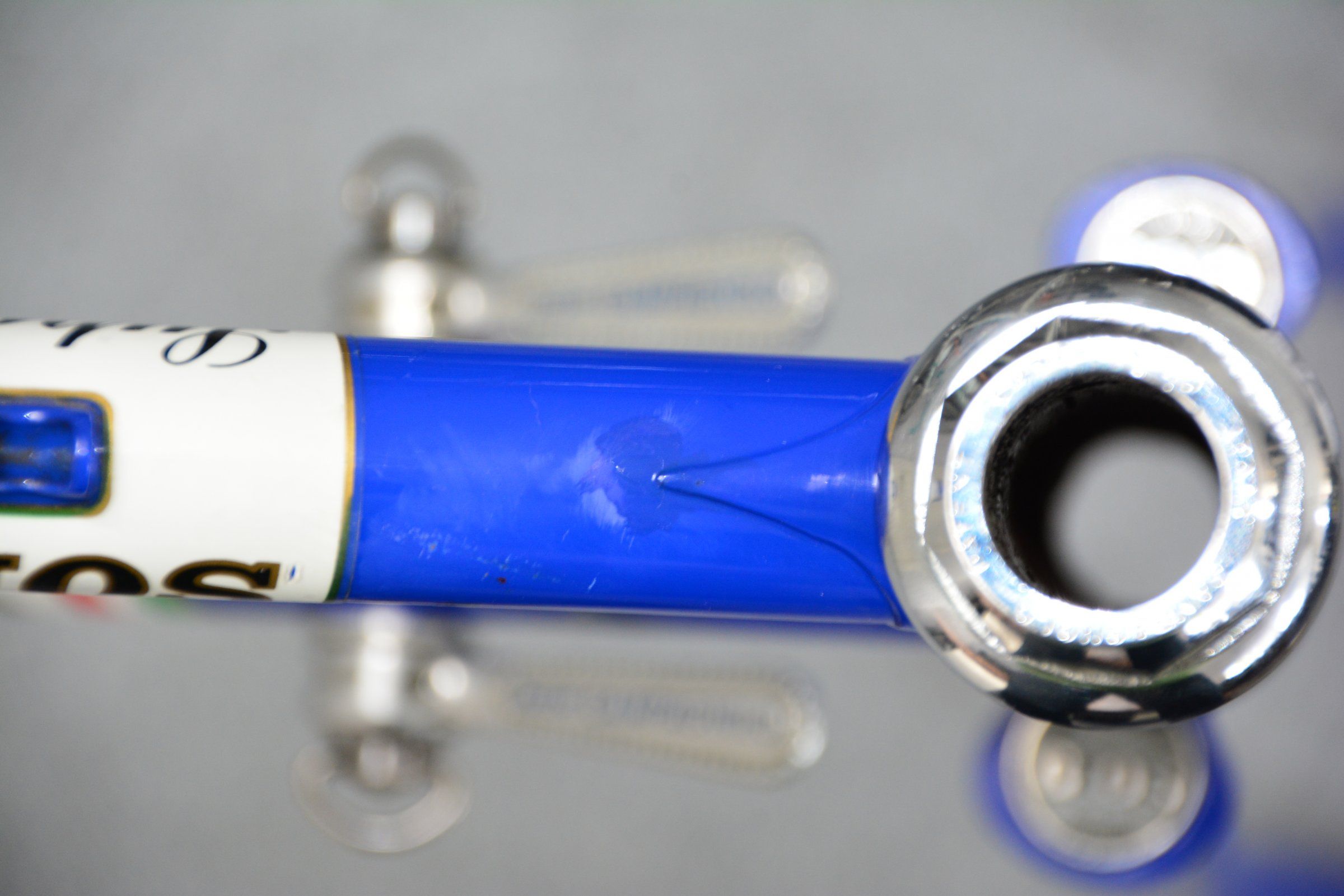

Hallöle, da hier ja wohl gerade Gios Super Record Wochen sind, will ich mich mal einklinken... ;)
Auch ich bastel' gerade an so einem genialen blauen Radl rum. Für die Ausbesserung einiger Lackmacken hatte ich im Druxs Shop die Gios-Farbe geordert. Die ist aber leider eine Nuance zu dunkel:
@Alex73 : Könntest Du mir bitte auch den Lesonal Farbcode schicken?
Kann man mit diesem Farbcode zu einer Lackiererei gehen und sich den Lack dort anmischen lassen?
Ich würde auch anbieten, das zu machen und die Farbe dann aufzuteilen...

@Schrauberlehrling: Das Angebot ist toll und das nehme ich gern an. Vorher würde ich aber gern noch ein Marko sehen von @Alex73. Vielleicht kann er sowas ja auf die Schnelle hochladen. Denn auch ersagte, dass seine Farbe nicht perfekt, aber sehr gut sei.
Hast Du mal versucht, die Drux-Farbe mit weiss etwas aufzuhellen? Scheint ja doch nur etwas zu dunkel zu sein, offenbar eher die Gios-Farbe der 90er.
Nein, das mit dem Aufhellen hab' ich noch nicht versucht. Könnte aber hinhauen. Der Farbton scheint schon ganz gut zu stimmen, nur eben einen Tick zu dunkel.
(Dunkelt die Farbe im Laufe der Zeit nach oder wird die ggf. noch etwas heller?)
Die Originalfarbe jedenfalls scheint gegen UV-Strahlung, die den Lack normalerweise über die Jahrzehnte heller macht, sehr resistent. Unter dem Decal am Oberrohr, dass ich wegen des Rostes entfernen musste, ist ja der Lack wie neu, und da ist kaum ein Unterschied zu sehen zu dem Lack, der an der Sonne war. Daher: versuch es ruhig mal mit aufhellen, aber sehr vorsichtig. Zu hell ist nur mit einem weiteren Gläschen von dem Druxs 1000 Euro-Lack zu korrigieren ;-)
Stimmt. Ich habe am Oberrohr meines 93er Compact Pro beim Erwerb von etwa 10 Jahren 2 von Hacht-Bapperl abgepult, die dort knapp 15 Jahre hingen. Nach 2 x Drüberpolieren kein Fahrbunterschied zu sehen.

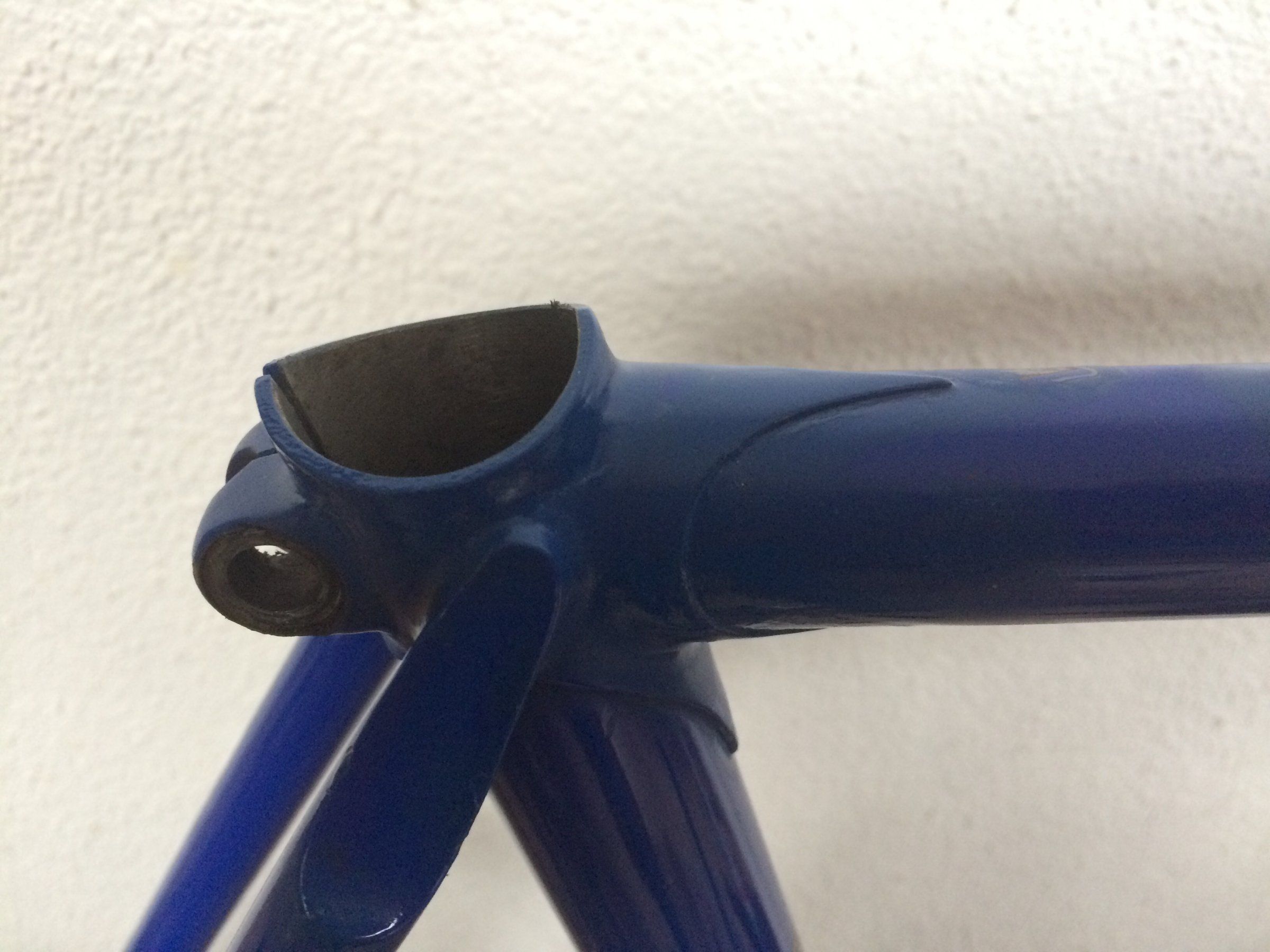

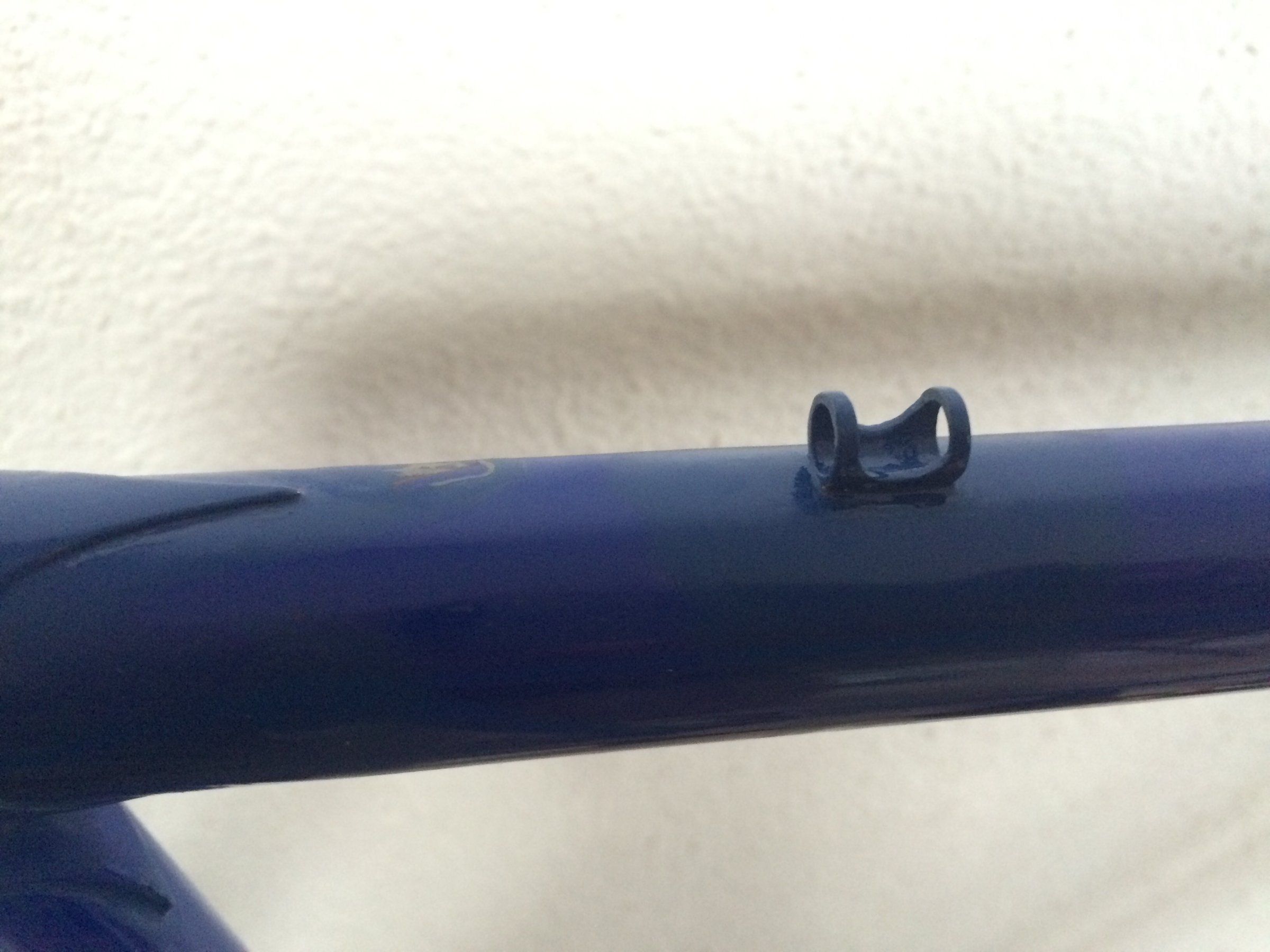

Habe nur gerade das Iphone da, mehr Makro geht nicht... Die Öse der Zugführung und rundherum ist komplett lackiert, der Oberteil der Sattelmuffe auch, der Teil der Muffe wo das Oberrohr rein geht zu 50%. Dann hab ich noch einmal getupft da passt der Lack fast 100% (ziemlich Mitte/Mitte zwischen Öse und Sattelstrebenanlegung). Ich muß da aber auch noch nachbessern da ich mit einer Stelle nicht zufrieden war, Farbcode per PN - wenn die Farbe für euch passt!
Anhang anzeigen 476127 Anhang anzeigen 476128
hm... Ist mit diesen Fotos schwer zu beurteilen. Um die Öse herum sieht es auch so aus, als ob die Farbe einen Tick dunkler wäre. Das Blau ist nicht ganz so intensiv. Aber Du hattest ja schon erwähnt, daß es nicht 100%ig paßt. Das ist wohl auch kaum hinzubekommen :(
Ich starte erstmal noch nen Versuch mit der Druxs-Farbe und einem Tropfen weiß dazu. Kann aber noch ein paar Tage dauern bis dahin.
Werde berichten.
Ist auch genauso wie Du es siehst, es passt nicht 100%. Leider haben die Fahrradhersteller ihr eigenes (Farb)süppchen gekocht was heute nicht mehr nachvollziehbar ist, da es anscheinend keinerlei Aufzeichnungen gab. Ich gehe sogar so weit zu behaupten das auch das GIOS Blau genauso wie das BIANCHI Celeste über die Chargen immer leicht differieren. Kann also gut sein das wenn mein Lack bei meinem 100% passen würde, es bei anderen auch wieder nicht passen könnte.
Für mich sieht das nicht schlecht aus. Kannst Du mir den Code per PN schicken, bitte? Ich habe über einen Bekannten evtl Zugang zu einem 99prozentigen Lack, mehr erfahre ich morgen, der Lacker ziert sich vielleicht ein bisschen. Von einem Oldtimer-Fachrestaurationsbetrieb habe ich weiter die Zusage, dass sie den Ton zu 100 Prozent hinbekommen. Kostet aber zwischen 600 - 1000 Euro, inkl 1 Liter Lack. Zugegeben sehr viel, aber auch nicht mehr, als der nicht passende Druxs-Lack kostet. Vielleicht können wir uns die Kosten teilen, wenn wir noch Mitstreiter finden. Refinanziert wird durch Farbverkauf im Inet, auf Börsen und hier.
