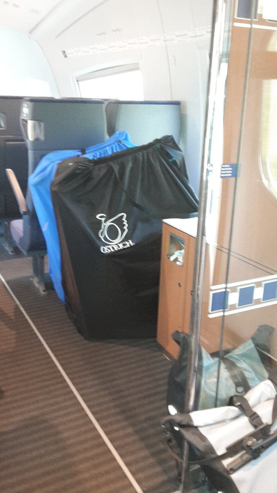

Meine Erfahrung mit der DB und SNCF ist, wenn die Tasche gut verstaubar ist (z.B. in die Regale oder hinter einen Sitz passt, wird nicht nachgemessen.
Und oben auf den Bildern sieht man ja dass es hinter einem Sitz gut verstaubar ist.
Was ich immer mache, ist mir über https://www.vagonweb.cz/ einen Eindruck zu verschaffen in welchem Wagon am besten Platz wäre und mir dann dort einen Sitzplatz suchen oder wenn möglich zu reservieren.
Was die französische Bahn dazu sagt, kann ich nicht beurteilen. In der schwarzen Tasche ist eine 62er Rahmengröße und in der blauen 58. Beide mit relativ langem Radstand (Reiseräder).
So etwa siehts innen drin aus
Danke, so haben wir das auch vor. Steht der Hinterbau auf dem Ostrich-Ständer? Wir haben Steckachsen und ich habe gestern erst gesehen, dass Ostrich dafür jetzt auch einen Ständer hat, muss recht neu im Programm sein. Jetzt habe ich aber schon Material besorgt und bastel den Ständer selber ...
Ich hab den Ständer auch recht ruppig aus einem Alu-Streifen und einem passenden Alu-Rohr gebaut, also nicht zusammenklappbar. Ein durchbohrter Holzklotz würde natürlich auch gehen. Wichtig ist, dass der Ständer verdrehsicher im Ausfallende sitzt. Es kann nämlich immer mal sein, dass freundliche Mitreisende das Gepäckstück verrücken oder verschieben - und schwups steht das Rad auf dem Schaltwerk...

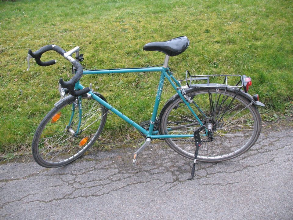

Moin Gemeinde, ich habe hier ein Dawes-Radl, das ich gern zum Rinko-Rad umarbeiten würde. Der Rahmen ist 60 hoch und 57 lang. Eigentlich würde ich aber lieber einen 62er mit gleicher Länge fahren. Hat jemand etwas passendes zum Erwerb oder Tausch?

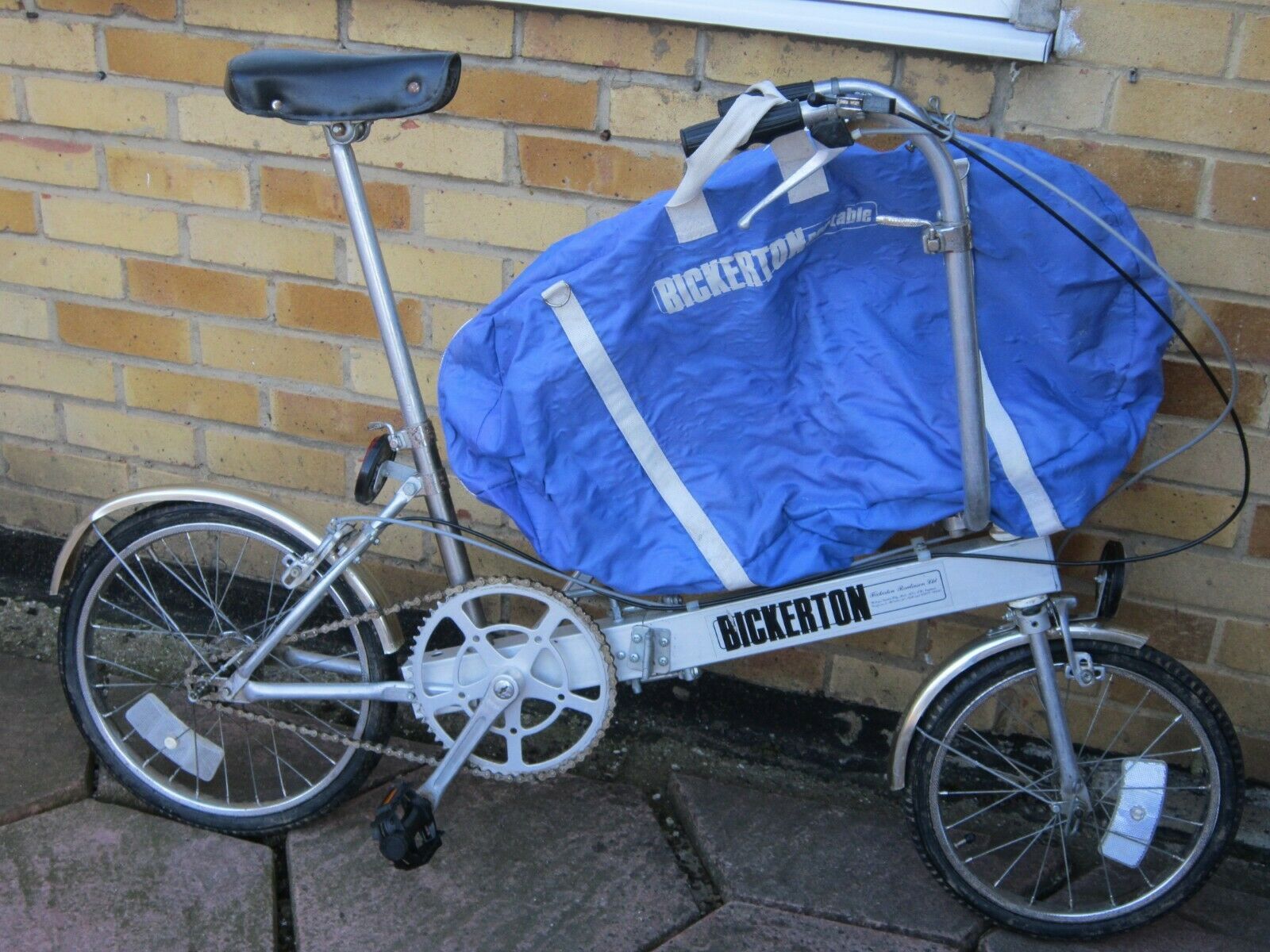

Bickerton hatte die interessante Idee, eine Transporttasche zu entwickeln, in die das geklappte Rad komplett hineinpasst. So ist die Transporthülle immer dabei und wird integraler Teil des Radkonzepts.

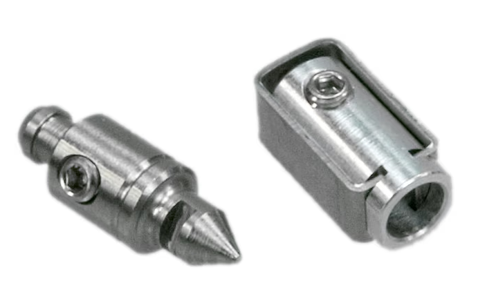

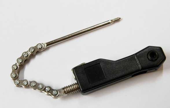

Hat von euch schon mal jemand Erfahrung mit cable splitter gemacht, um unkompliziert Schalt- und Bremszüge zu teilen?
Bei Rohloff gibts sowas. Man nennt es da Bajonettverschluss.
Die Feder ist aber ziemlich straff. Und wenn der Zug unter Spannung steht (bei der Schaltnabe ja nicht mal sehr viel) ist es schon ein ziemliches Gezerre. Man braucht eine 3. Hand, um die Feder der Schaltung oder Bremse zu entspannen.
Schöner war da die Kupplung der Sax 3-Gangnabe. Die konnte man ohne Spannung kuppeln und dann so weit zusammenschieben, bis es einigermaßen gepasst hat. Die Schaltnaben mussten aber auch nicht mikrometergenau stimmen.
Ich würde lieber im Bereich Tandem suchen. Dort hat man schon lange Seilverbinder, so z.B. bei Santana für
Schaltzüge und
Bremszüge.
Leichter zu handhaben als die Klumpen von Rohloff (ich hatte die Rohloff Bajonette selber lange an meiner Rohloff.)
Schaltzüge und
Bremszüge.
An solche habe ich gedacht, nur von JTEK
https://www.bike-components.de/de/J...litter-Innenzugtrenner-fuer-Schaltzug-p56497/
Ich hätte Bedenken, ob die sich selbst lösen und ob sich ggf. die Schaltung verstellt. Ich würde ja erwarten, dass ich den Schaltzug nach dem Auseinandernehmen und wieder zusammen stecken nicht wieder neu einstellen muss, richtig?
