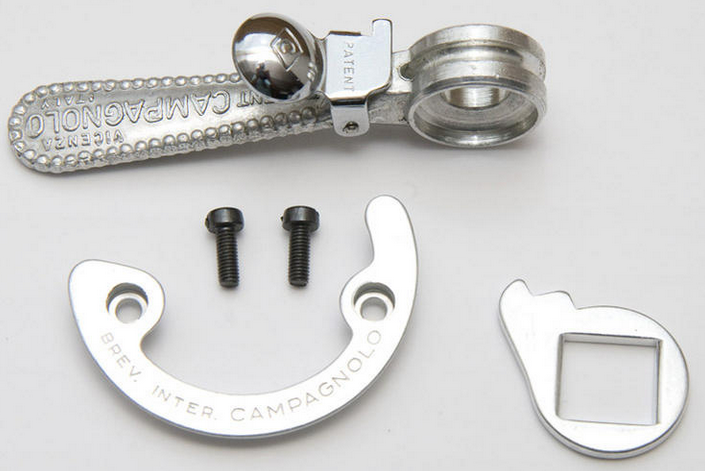

So eine Kettenablage als letztes Ritzelersatz gab es auch von Campa zum Anlöten/Schrauben für Rahmenbauer.
Porta Catena. Nicht für den Rahmenbauer, sondern zum Anbauen für Selberschrauber. Der Rahmenbauer musste nur das zu dessen Produktionszeit (und noch weit darüber hinaus) Standard-Ausfallende einlöten.

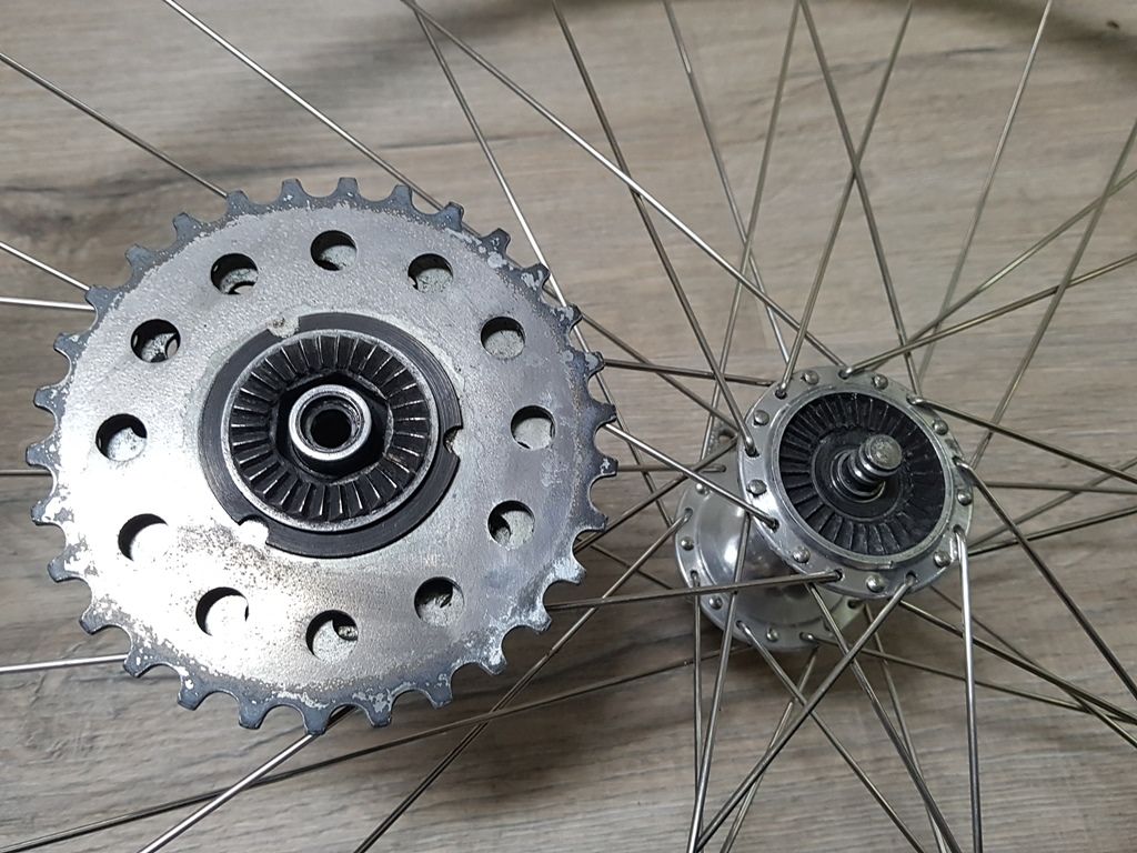

Teilbare Naben kamen immer mal wieder, auch nach der Nivex-Zeit. Bspw. in den 80ern bei Reydel, wo das gesamte Ritzelblock am Rad verblieben ist.
20181024_152048-jpg.1255796
Wahrscheinlich ein ähnliches Prinzip wie bei der Weco-Nabe beim Winora (welche ich nicht persönlich kenne).
So sieht die Nabe am Winora aus. Sachs Galaxie.

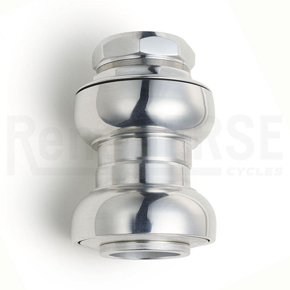

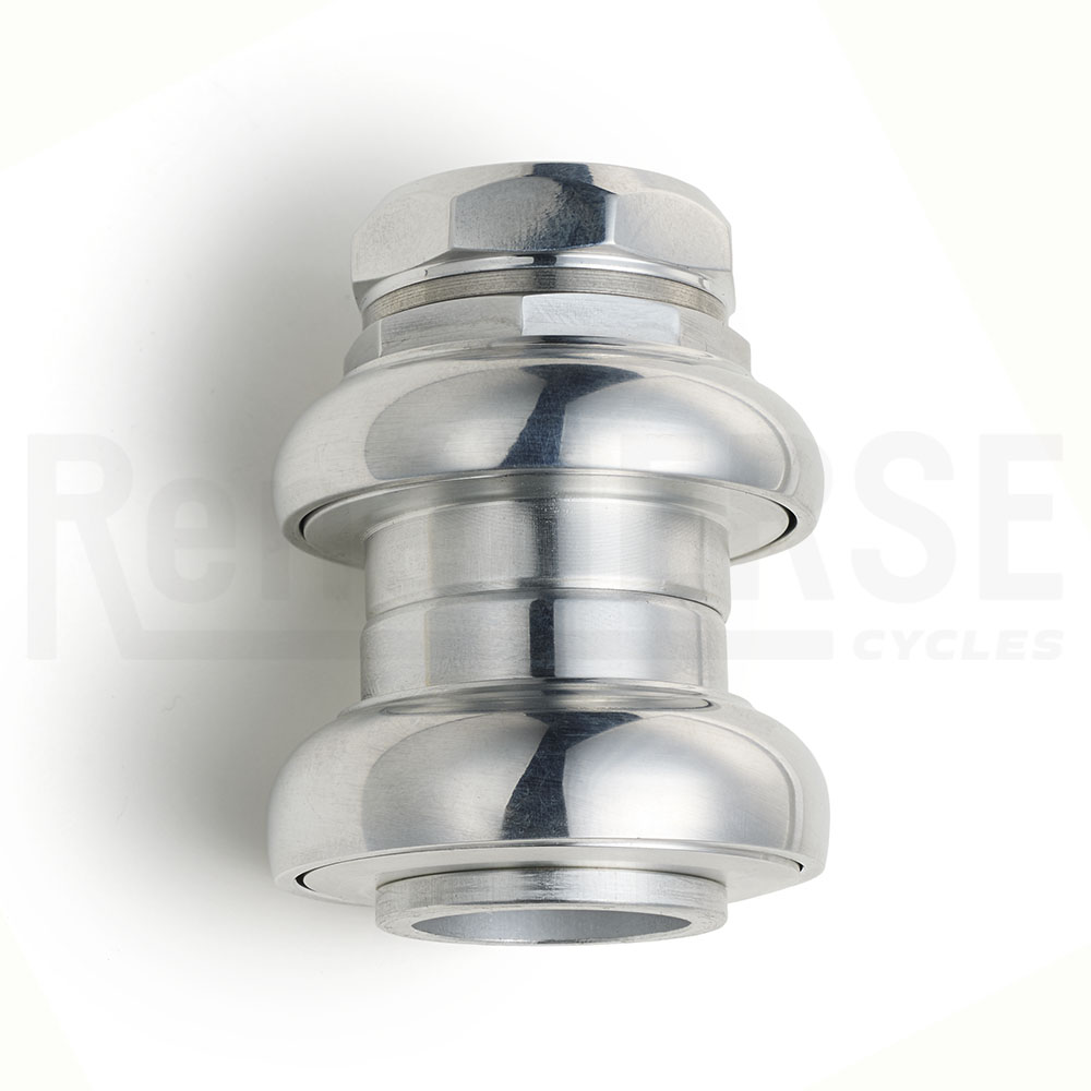

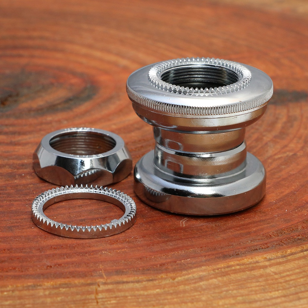

Jan Heine hat nun auch Steuersätze im Laden:
https://www.renehersecycles.com/introducing-rene-herse-headsets/
Darunter auch eine Rinko-Version:
  • 1 Zoll Schraub-Steuersatz
  • Walzenlager, oben/unten x-förmig angeordnet
  • Walzenlager werden mit Sicherungsringen in Position gehalten (also am Rausfallen gehindert), wenn man die Gabel aus den Rahmen zieht
  • nicht anodisiert (sondern poliert), also garantiert leitend
Die Nomalversion des Steuersatzes verzichtet auf die Sicherungsringe und hat die Lager parallel, baut deshalb sehr niedrig
Kosten um die 200 Dollar

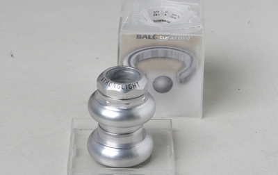

Was ist bei dem einfacheren der Unterschied zum aktuellen A9 und den anderen Verdächtigen?
Dank Rikula sind solche Steuersätze ja sauber zu trennen, ohne dass einem die Wälzkörper in den Gulli klattern können.
Was ich mir vom Praktiker Heine erhofft hätte, wäre eine werkzeuglose Bedienung oder zumindest eine mit normalem Bordwerkzeug, wie z.B. Inbus.

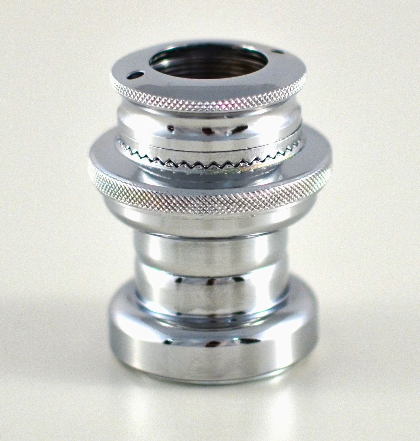

Schwach.
Mein erster Gedanke war spontan:
Die kann man sicher werkzeuglos einstellen oder sie haben zumindest eine Öse, durch die ein Inbus als Hebel passt.
Er weiss doch, wie es sein müsste?!
Aber mal anders ;-)
@Benno Berghammer
Kannst uns nicht 'ne Auflage von sowas Laserschneiden lassen?
Schwach.
Anhang anzeigen 1476290Anhang anzeigen 1476291
Aber mal anders ;-)
@Benno Berghammer
Man muss doch mit einem extra dafür notwendigen Tool auch noch Geld verdienen können. ;)
