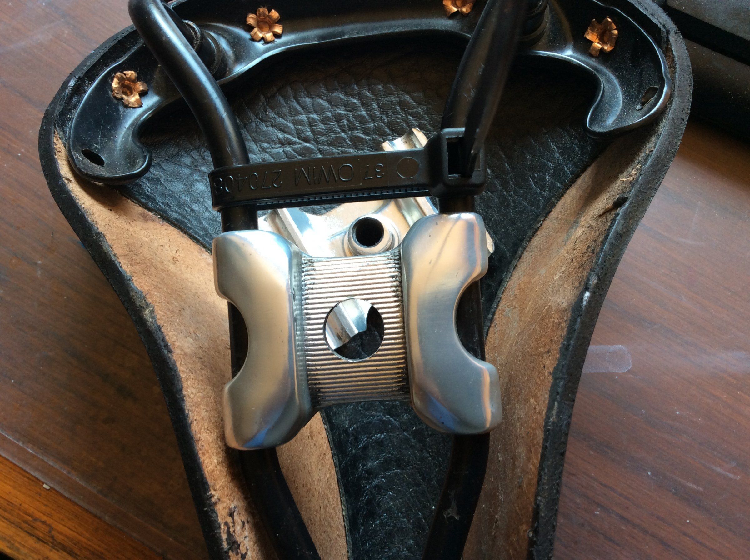

Der Unterschied ist nicht groß und bei Ledersätteln auch eher normal (ich kenns auch nicht anders).
Ich würde einfach die Schienen mit irgendwas zusammendrücken (Schraubzwinge?), während die Sattelstütze geschlossen wird.

Sofern mich meine Erinnerung nicht trügt, hast Du aber einfach einen anderen Sattel verwendet? Bei Deinem Sattel stimmte das Maß doch sogar, sofern man sich an alten Sattelklemmungen orientiert?
Der Wittkop soll trotz der Schrammen am Gestell neu sein. So viele Ledersättel hatte ich noch nicht und noch nie einen neuen, aber wenn es tatsächlich so ist, daß man das Gestell nachbiegen muß, könnte ich tatsächlich morgen auf dem Rad sitzen. :)
Soweit mich meine Erinnerung nicht trügt, hast Du aber einfach einen anderen Sattel verwendet?
Ich hatte den mit einiger Anstrengung da rein gewürgt, hatte aber ein total ungutes Gefühl dabei.
Irgendjemand meinte dann noch das Gestell könnte brechen und dann war ich mit dem Thema durch,
weil mit starrer Nabe wollte ich das Risiko nicht eingehen das mir der Sattel unterm Bobes wegfliegt.
Und ja, deine Erinnerung trügt dich nicht...

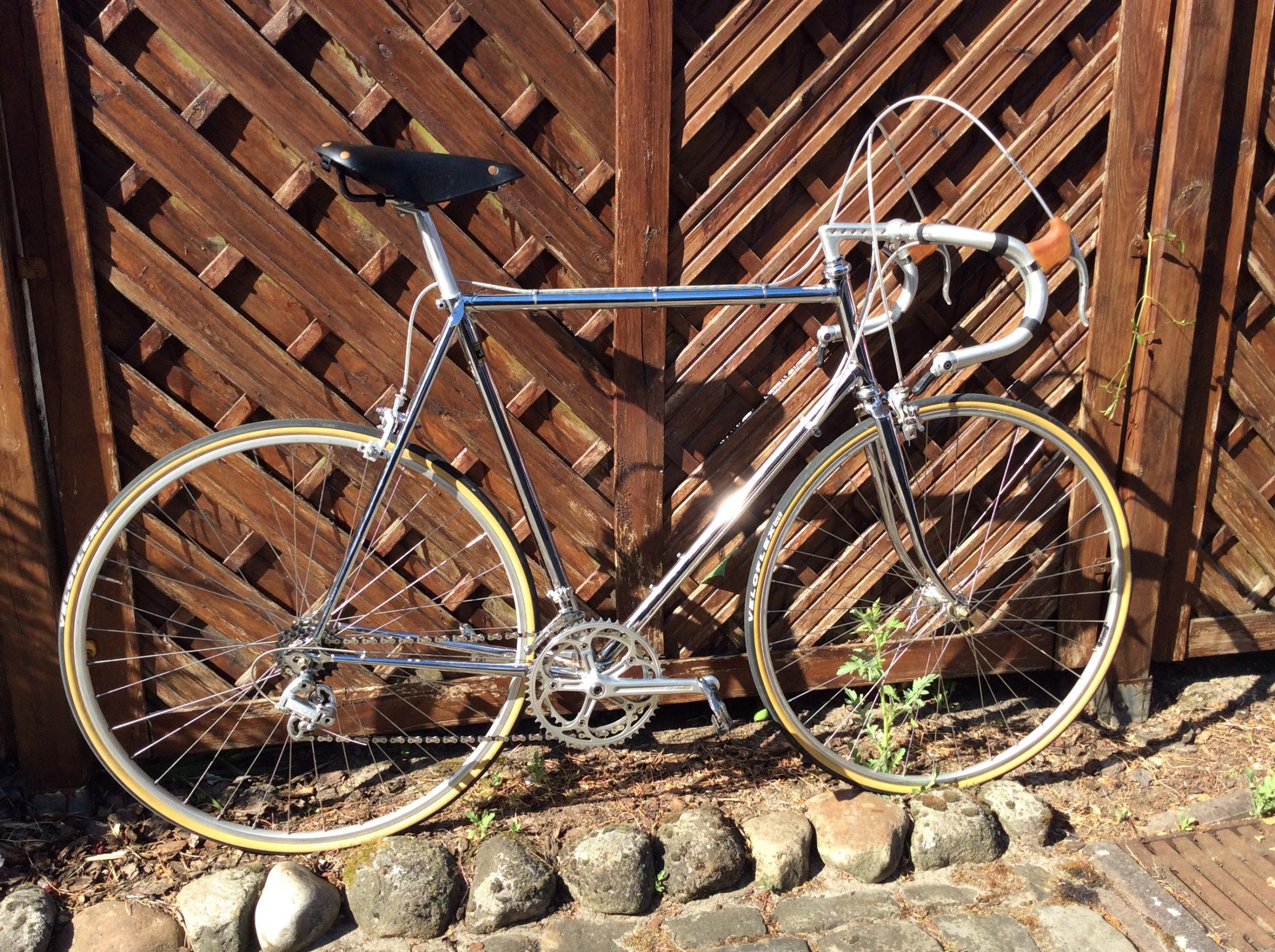

Du wirst das ja besser wissen:), aber sollen die Bremshebel so tief? Wenn ich die Unterkante Lenker gedanklich verlängere stehen die Hebelspitzen ein paar cm tiefer...
In Sachen Sitzgelegenheit habe ich nun auch eine Lösung.
Für eine Schraubzwinge war zu wenig Platz. Ich habe nun das Gestell mit dem Schraubstock etwas zusammengebogen. Der dicke Kabelbinder hält es nun für die Montage auf Maß.
Das ist immer eine Frage des persönlichen Fahrstils, jemand der fast ausschliesslich Oberlenker fährt für den sollten sie höher
angebracht sein, für Fahrer die jedoch mehr Unterlenker fahren müssen sie tiefer sein.
Das hängt natürlich auch mit so Faktoren, wie der Handgrösse zusammen. Leute mit kleineren Händen und hoch angebrachten
Bremshebeln, werden in der Unterlenkerposition erheblich Probleme bekommen, den Bremshebel überhaupt zu erreichen.
