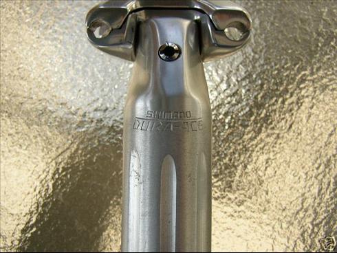

Dank der Sattelstütze von @SirFaust in 26,6 (meine erste, glaube ich), weiß ich nun, daß 26,6 perfekt paßt.
Hat jemand eine Shimano Dura Ace SP-7200 in 26,6 abzugeben?
(Quelle: <http://velobase.com/ViewComponent.aspx?ID=0A9FF8C9-AB06-4F22-8313-BCE8623066D0>)
Hurra! Dank @veemar wird bald genau diese ins Haus kommen. :)
Nun verbleibt "nur" noch das (zu) lütsche Steuerrohrproblem :eek: Bisher erhalte ich nur Absage über Absage... :(
