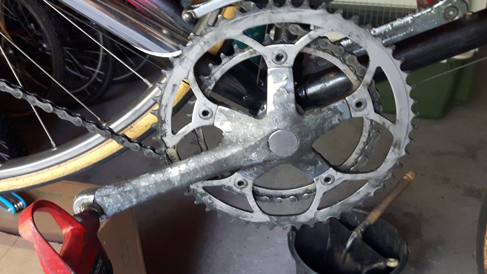

Ich kann auch Problem berichten:
New Sucess vom XR 1 1991 ist die Verchromung total ab ...
(Man sollte Alu nicht verchromen)

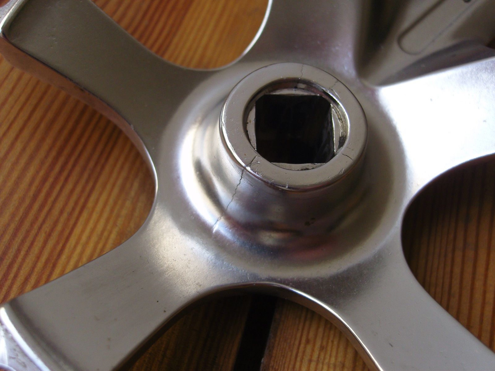

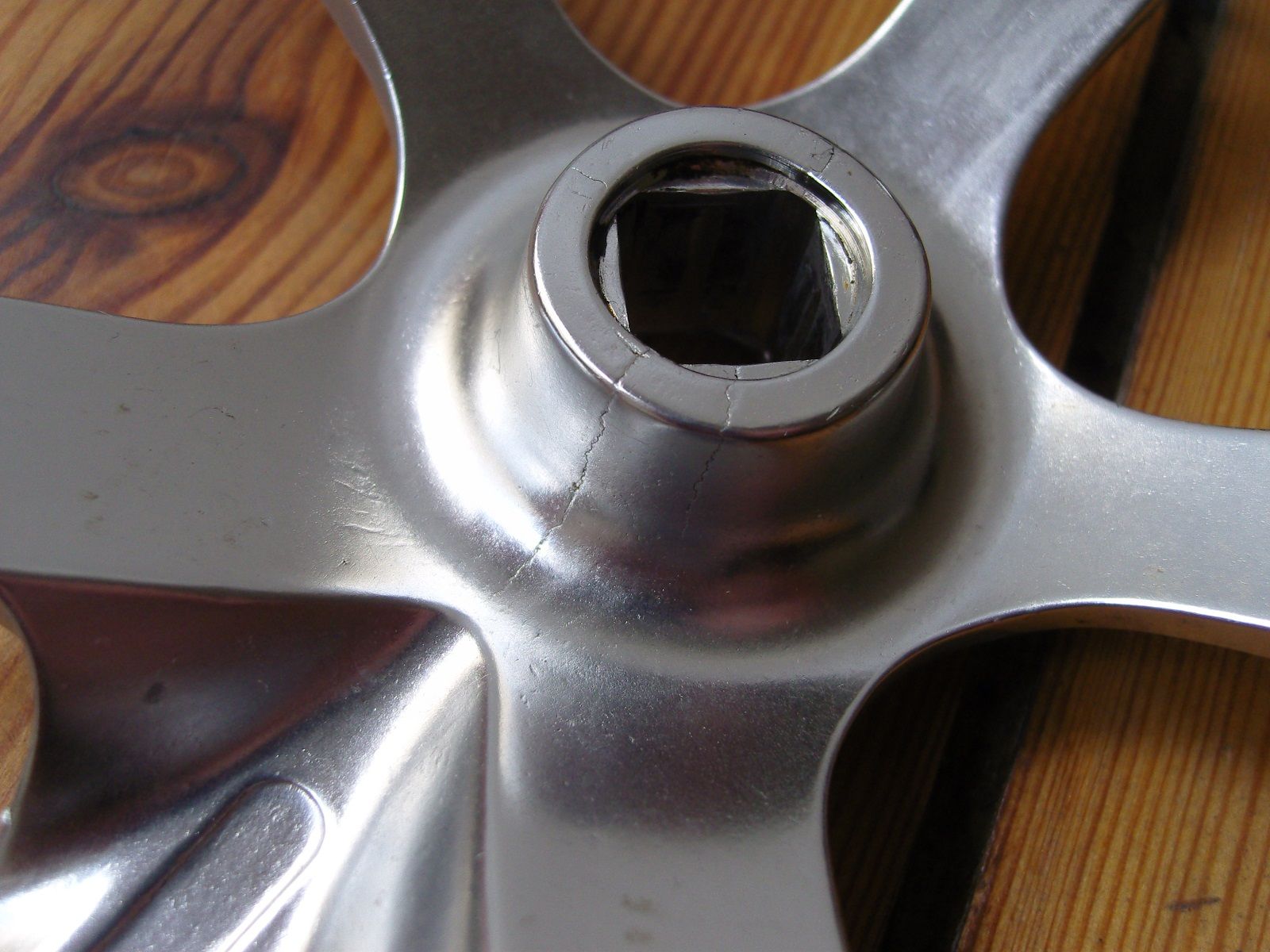

Sachs Rival 7000 ebenfalls ein Riss im rechten Kurbelarm am Vierkant -ist wohl klein Einzelfall !
Da es ja die späteren von Campa produzierten New Success Kurbeln gibt, ist ja ein Ersatz, der hält und optisch passt leicht verfügbar. Die Kurbeln stehen oft in den Kleinanzeigen und keiner will sie kaufen.....
Das gleiche Schadensbild auch bei mir...
Ihr macht mir gerade wenig Mut. Ich habe auch so eine Kurbel in Gebrauch mit passendem FAG-Lager.
Sind die Kurbeln wirklich so rissanfällig, oder kommt das vielleicht vom falschen Vierkant?

Mir ist schon mal eine Kurbel im Wiegetritt gebrochen. Es war zwar ein Record Nachbau von Gipiemme, aber ich muss das nicht nochmal haben. Also warum eine Kurbel fahren, die bekannt ist dafür zu reissen?
Falls der 4kant 'nen Sprung bekommt merkt man das beim Pedalieren eher nicht. Don't panic !

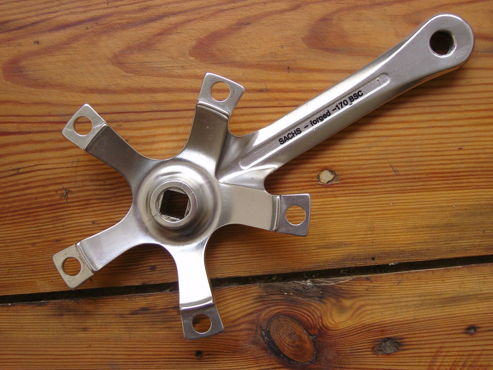

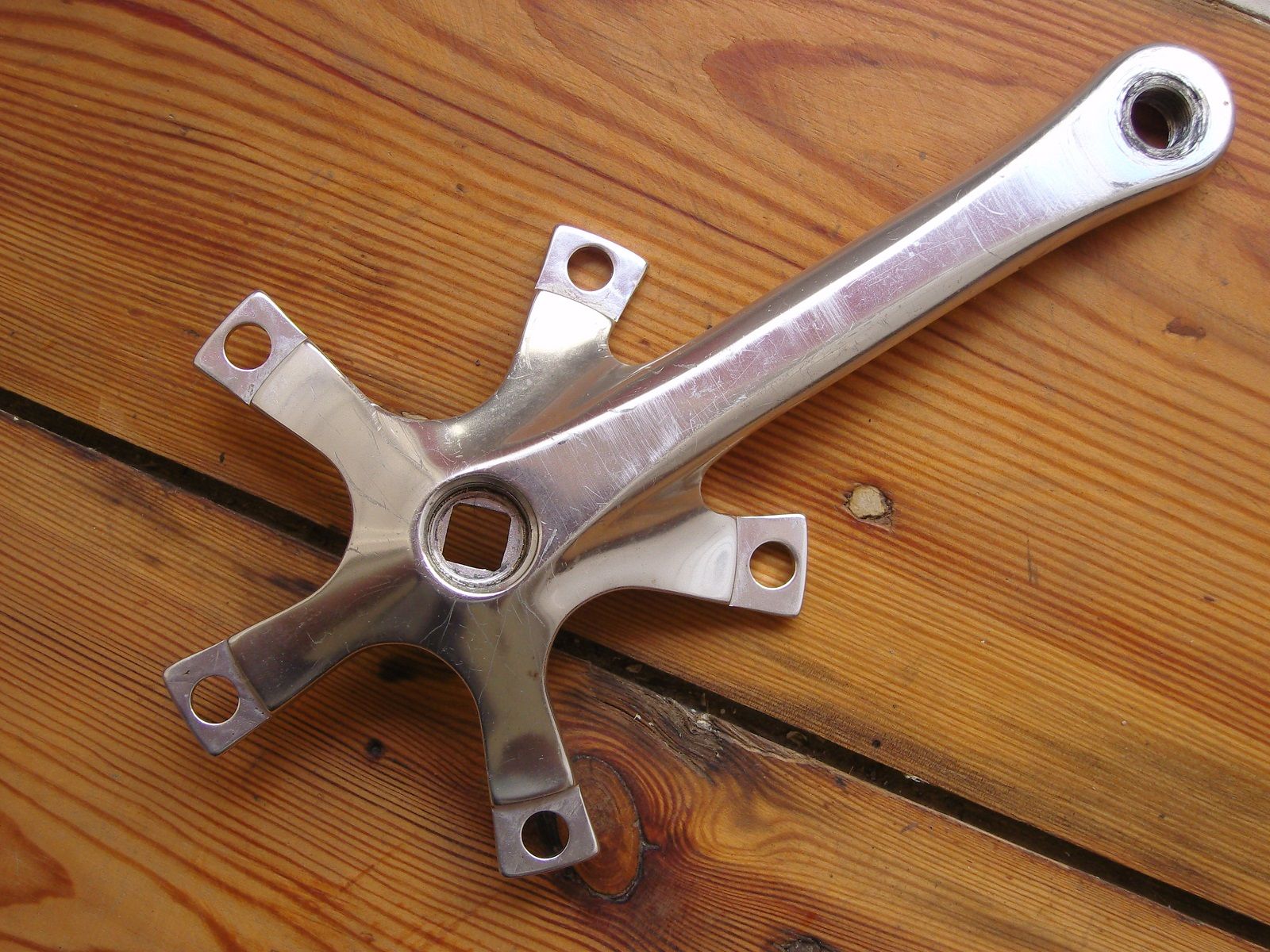

Weshalb ich aber eigentlich hier bin. Ich habe gestern ein SNS Longcage beim Suchen nach was anderem aus der Kiste geholt:
aHR0cHM6Ly9mb3Rvcy5yZW5ucmFkLW5ld3MuZGUvZjMvNS81NDcvNTQ3NjQ1LTV5ZXF2ZWlxcTd2bS0yMjAzMTdfMzAwNi1vcmlnaW5hbC5qcGc.jpg
aHR0cHM6Ly9mb3Rvcy5yZW5ucmFkLW5ld3MuZGUvZjMvNS81NDcvNTQ3NjQ2LTgwdDh3bGlreXM0aS0yMjAzMTdfMzAwNy1vcmlnaW5hbC5qcGc.jpg
Ich habe noch diverse Komponenten hier disponibel, falls wer was braucht.
