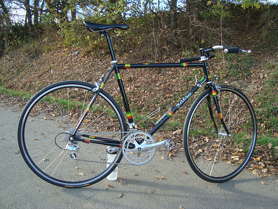

Ich habe es nicht am meinen Alltagsrad. Da fahre ich die Shimano Deore Daumenhebel mit Sachs Quarz Schaltwerk und es schaltet sehr gut.
Das gleiche, von mir verlinkte VSF C140 Reiserennrad (kam 1997 auf den Markt), gab es auch mit Sachs Ergos und Quarz (nicht D.I.R.T. Version) Aufbau. Habe den Besitzer diesbezüglich angeschrieben hat sich aber nicht rückgemeldet.
Ich werde meine Sachs Ergos mal an meinem Rad mit Quarz Schaltung ausprobieren.
