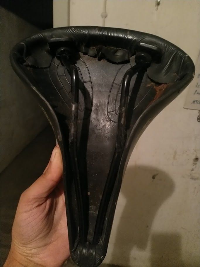

Von unten sah es mir machbar aus. Ich kenne mich da aber auch nicht aus. Dafür um so mehr mit basteln und Handarbeit. Vielleicht findet sich doch ein Weg. Danke auf jeden Fall für den Hinweis. Ich werde dann erst versuchen die Decke zu entfernen und erst, wenn das glücken sollte, das neue Leder ordern.
Woran erkennst du das?
Gutes Leder bekommst du bei eBay ,der Anbieter ist ," Ledertipp "
Max Stärke sollte 0,7 mm sein
Bild von unten U ich sag dir ob's klappt
Ich war mal schnell im Keller... so schaut es von unten aus

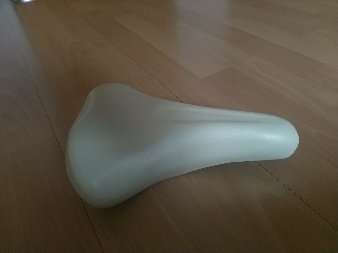

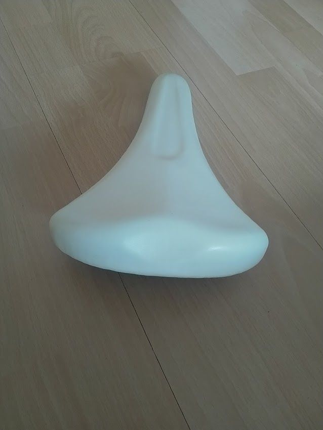

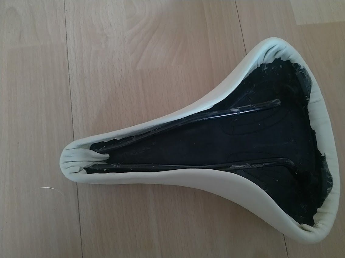

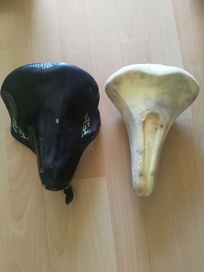

Beim Sattel hat sich auch ein bisschen was getan. Die Decke ging gut ab, Rückseite habe ich auch gereinigt. Schaumstoff habe ich, dort wo die Löcher im Bezug waren, etwas glatt geschliffen da auch etwas vom Schaumstoff fehlte. Leder von Ledertip ist auch schon da. Ich habe mich letztlich für Eierschalenweiß entschieden (bei Ledertip weizenweiß). Grün und Rosa hätte ich auch lust gehabt, es wäre dann aber vermutlich zu bunt geworden.

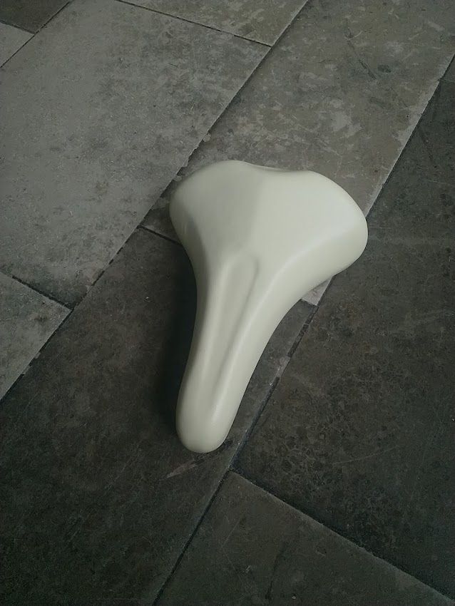

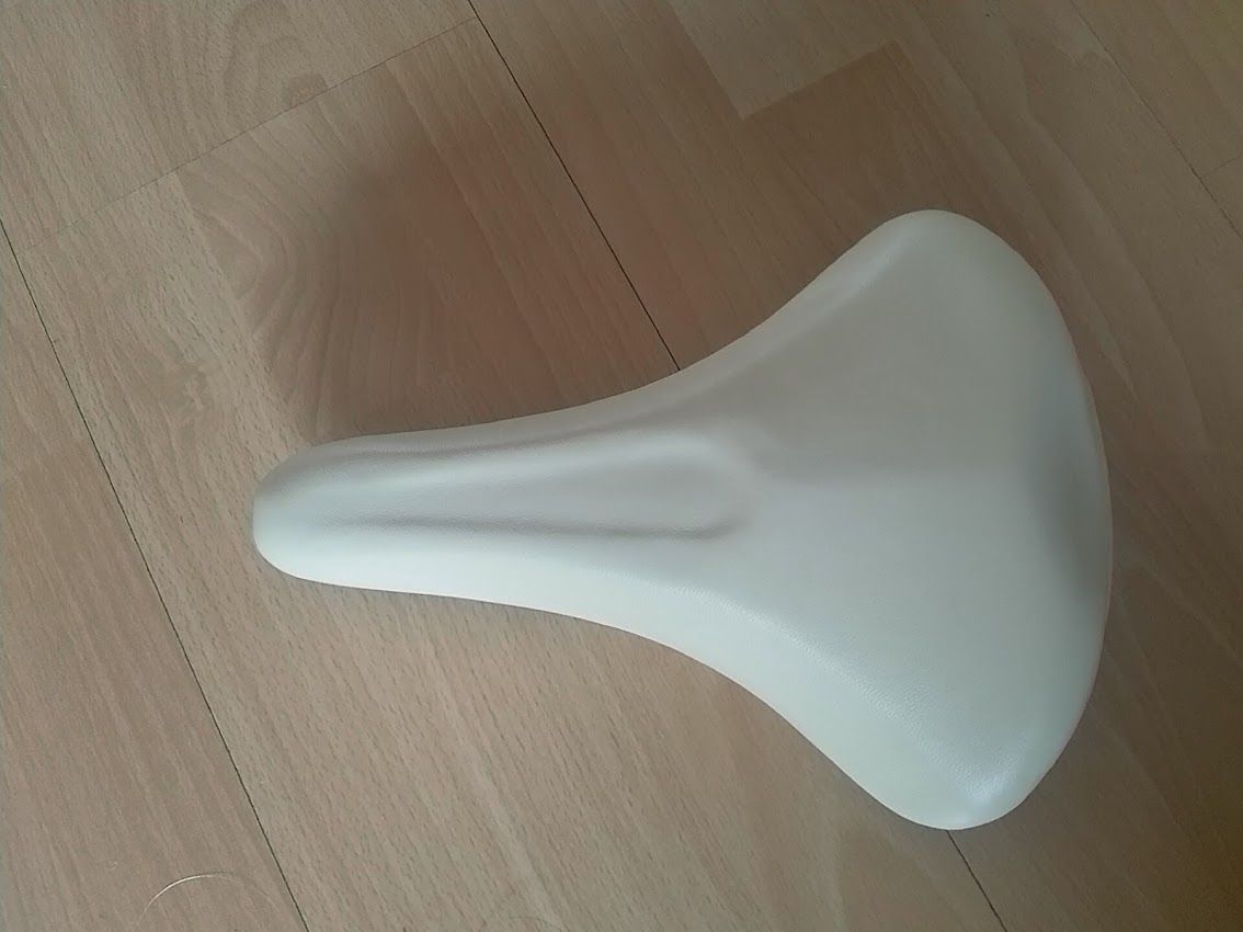

Den Sattel habe ich inzwischen neu bezogen, jedoch lässt die Unterseite/die Ränder etwas zu wünschen übrig. Für ein Erstlingswerk bin ich jedoch zufrieden. Die Farbe ist leider relativ schwer ordentlich zu fotografieren.
Fotos vom Sattel gab es oben schon, nach dem entfernen des Bezug sah er so aus, ich hatte da schon die kleinen Löcher etwas abgeschmirgelt:
Sah jetzt nicht wirklich appetitlich aus.
Mit neuem Bezug sieht er nun so aus, die Farbe des Leders ist eigentlich mehr wie der hell gelbe Schaumstoff oben im Bild.

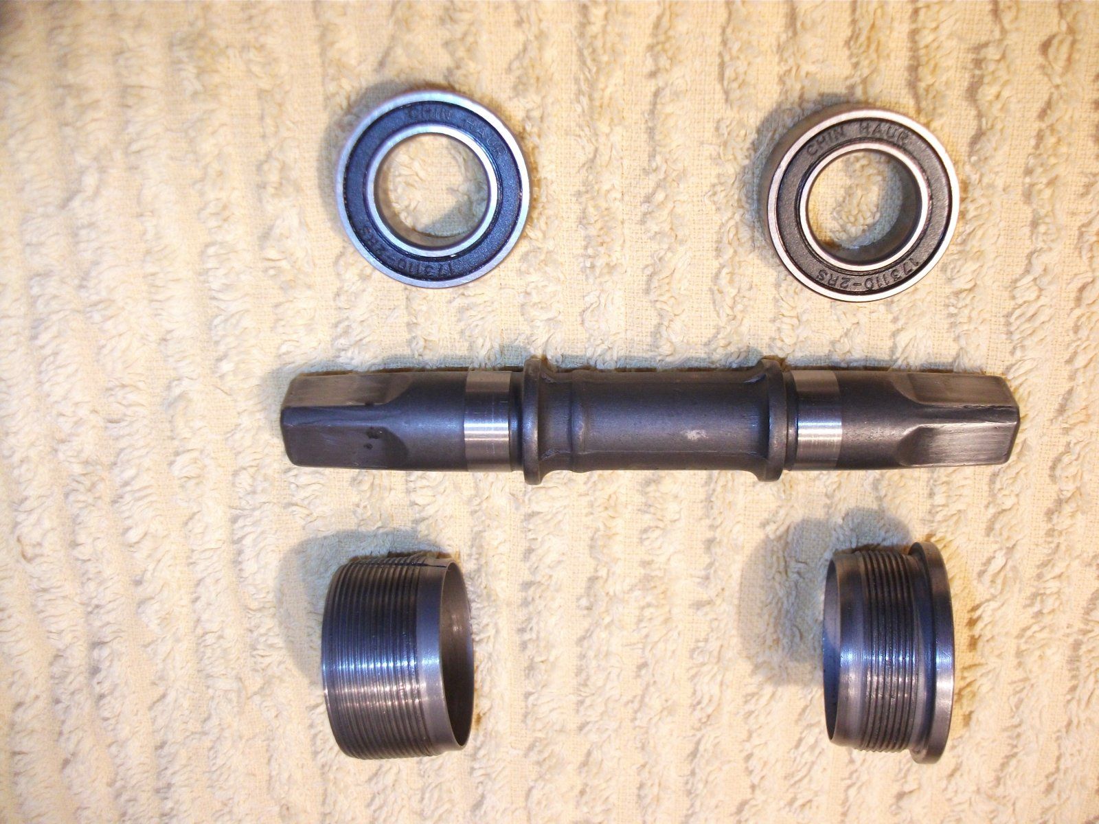

Ich habe jedoch noch eine Frage zum Tretlager. Eingebaut war ein Patronenlager (bb-cs20). Woher weiß ich denn, ob der noch gut ist oder ersetzt werden sollte?
Die Frage kommt zwar etwas spät, da ich Ersatz schon bestellt habe. Interessieren tut mich die Antwort trotzdem.
In den Patronenlagern sind Kugellager (sogen Rillenkugellager drin) , dreh einfach von Hand die Welle , die muss weich und fast widerstandsfrei drehbar sein , sobald die irgendwie hakt , gnubbelt oder nur ruckweise zu drehen ist sind die Lager defekt .
Nebenbei die Lager sind Normteile , bekommt man für kleines Geld im Handel und man kann die erneuern .
Hinten wollte ich die Schlitze um eine Tasche zu befestigen nicht überkleben, mir sind die Aussparung leider zu großzügig geraten.
Recht gut geworden
Sie lässt sich schon gut, ohne haken drehen. Fühlt sich nur nicht ganz so geschmeidig/weich an. Kann aber auch sein, dass ich voreingenommen bin, da die Fette in den anderen Lagern nicht mehr so gut waren und alles etwas zäh war. Wenn ich das Tretlager drehe, dann fühlt es sich mir genauso zäh an.
Das habe ich schon herausgefunden und drum auch ein neues bestellt. Vermutlich wird in allen Lagern das selbe bzw. ein ähnliches Fett sein. Kann mir daher nicht vorstellen, dass es im Tretlager besser ausschaut als in den anderen. Steuersatz habe ich gerade auch gelöst bekommen, das muss auch dringen frisch gefettet werden.
Das eingebaute Tretlager war ein BB-C20 Vierkant 68 mm / 122,5 (D-NL). Bestellt habe ich ein
BB-UN300 mit den selben Werten.
Vermutlich werde ich erst mit dem neuen in der Hand einschätzen können, ob das alte sich wirklich zäh anfühlt. Beim Fahren fand ich es eigentlich ganz ok.
Partrone Kost 12 €
3 Lager 10 €
Das lohnt nicht
Ja, der Groschen ist bei mir da relativ spät gefallen. Ich habe sogar schon ein YT Video darüber gesehen, mich aber entschieden, das nicht zu machen. Für die Kür bin ich noch nicht soweit 😁
Ich hebe jedoch das alte Patronenlager auf, man weiß ja nicht, ob das nicht vielleicht mal doch nötig ist.
