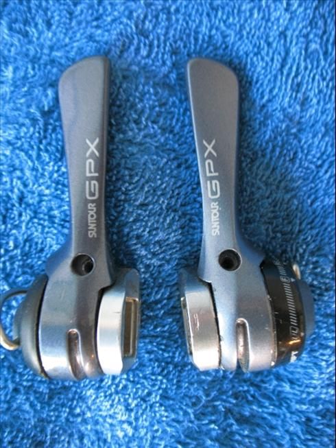

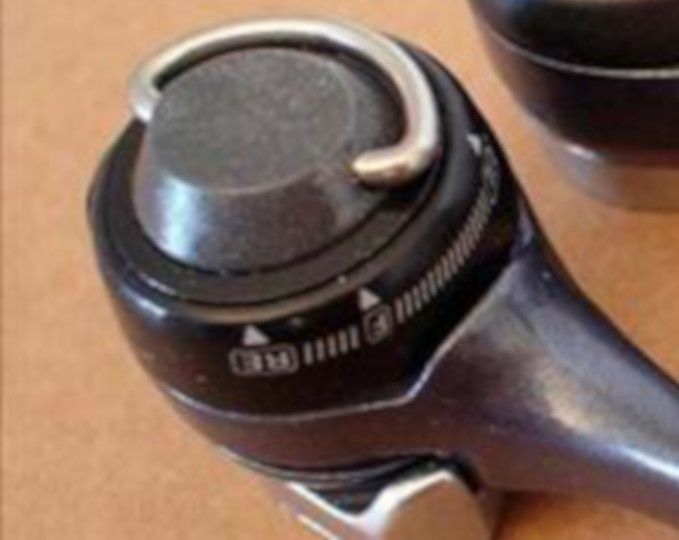

Laut Velobase haben die Suntour GPX Schalthebel SL-GP00-B „Retro-Friction“. Wenn ich das richtig verstehe, handelt es sich dabei um die Mikrorasterung, die auch die Powershift-Hebel haben?
Weiterhin listet Velobase Accu-Shift, Friktion und Index auf. Gibt es von den Hebeln div. Varianten oder lassen sich die Modi umschalten?
Der abgebildete rechte Hebel hat auf alle Fälle schonmal eine Umschaltung, ich sehe da ein F für Friktion und wahrscheinlich kann der auch noch Index.
Soweit ich mich erinnern kann, nannte Suntour seine indexierten Hebel Accushift. DIe Gpx ( Anfang 90er) sind auf jeden Fall indexierte, die aber umschaltbar sind. Dass die sowohl auf Friktion, als scheinbar auch auf Retrofriktion umschaltbar sind, war mir nicht bewußt, ist aber auch ein paar Jahre her, dass ich genau die in der Hand hatte.
Du scheinst sie ja zu haben. Also einfach anschrauben und ausprobieren.

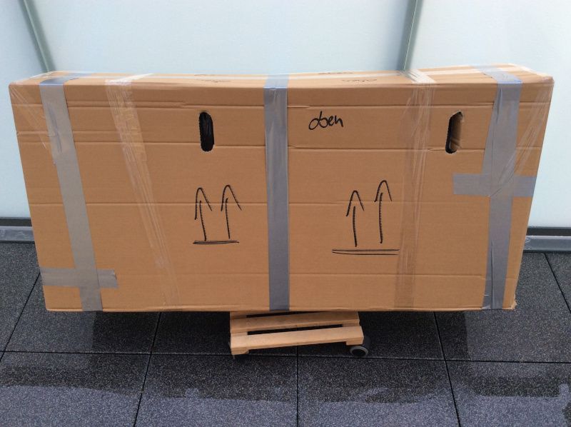

Der ist mittlerweile wieder bei mir gelandet; leider mit etwas weniger Teilen als gehofft, aber die Zugführung ist gerichtet und das Tretlager hat neue, chice Gewinde :) Danke an @byf! :daumen::)
Ganz ohne Teile ist der Karton doch nicht zurückgekommen, eine 105er Kurbel in 165, ebenfalls von @byf. :)
Gestern kam dann noch ein LRS von @Pananoia, auch danke dafür! Das Scapin hatte zwar einen LRS, allerdings Schlauchreifen und ich hatte schon mit Drahtreifen geliebäugelt... . :rolleyes:
