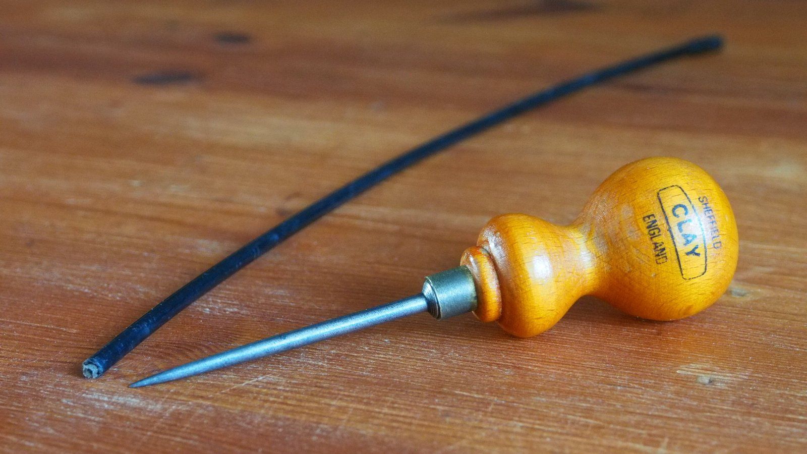

Könnt ihr ein Werkzeug oder eine Methode empfehlen, um die Öffnung der Zughülle nach dem kürzen wieder schön rund und offen zu bekommen? Ich habe mal den Tipp hinsichtlich Picking Werkzeug bekommen aber habe keine Idee, welche Dicke die Spitze haben sollte.

Ich habe mir vor vielen Jahren einen Teil eines alten Dreikantschabers zurechtgeschliffen und in einen Holzgriff eingepasst, ähnlich der Ahle im Bild von @Salamander .
Egal, nur spitz und ausreichend hart. Das reicht. 🤣

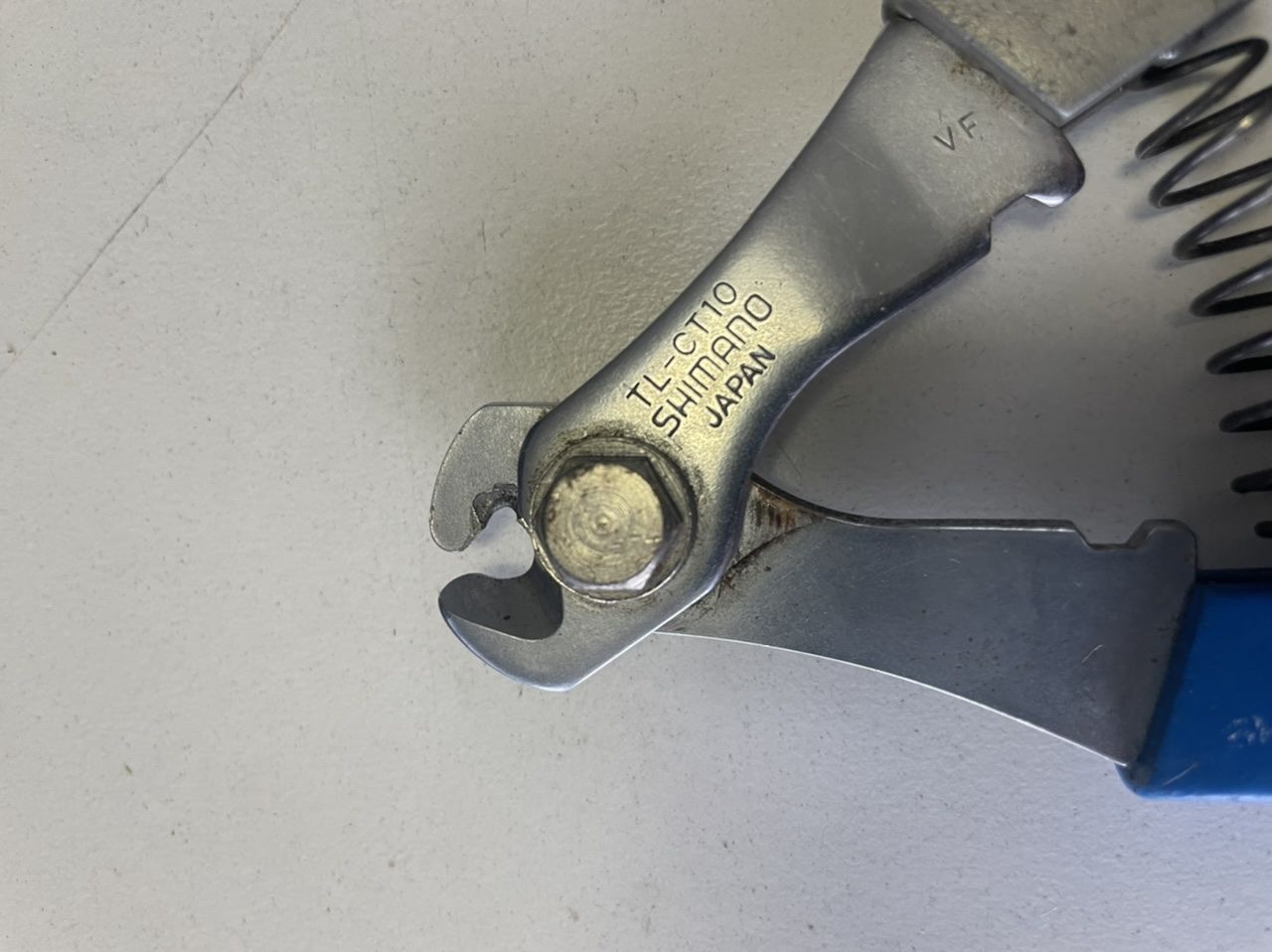

Ich gehöre ja zu den völlig Verrückten, die zum Durchknipsen eines Kabels (oder Hülle) einfach einen Seitenschneider nehmen.... dann einmal kurz nen bissi "runddrücken", fertig...
Wichtig ist scharf und kräftig, sowohl Besitzer, als auch Werkzeug...
