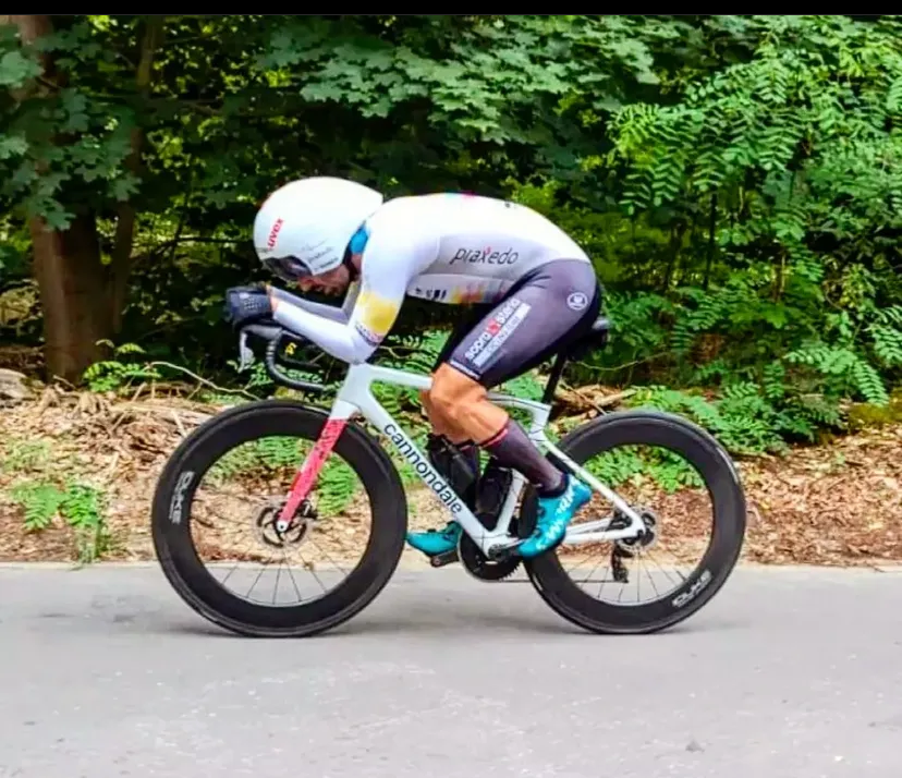

ich nutze mal ein foto von @captain hook
Wenn er jetzt aufrecht bequem sitzen würde, müsste er deutlich mehr watt treten als er vermutlich durch die aufrechte haltung mehr treten könnte
so ist es einfach deutlich effizienter
So kann man natürlich auch mit nem 36/38cm Lenker fahren. Hab ich früher ja auch gemacht. Aber mit dem schmalen Lenker ists halt auch zusätzlich vorne geschlossener und logischerweise insgesamt schmaler. Wieviel hab ich natürlich getestet, aber damit muss ich euch ja nicht belasten.
Bequem <> "aufrecht bequem". ich rede nicht von einem Hollandrad, da tut einem doch der Poppes schon nach 10km weh. Ich rede von einem Rad, das passt. Inklusive Lenker.
Dass man für ne Spezialanwendung wie ein TT Rad für die begrenzte Zeit eines Rennens die Balance von weniger Komfort hinzu mehr Aero innerhalb gewisser Grenzen verschieben kann, ist auch klar! Die Kunst ist es, den sweet spot zu erwischen, sonst kehrt sich der Vorteil ins Gegenteil um

TT Outfit war für einen Test für ein TT auf einem Straßenrad. Ich fahr das auch normal im Straßenrennen so. Dann halt nicht mit TT Helm.
Aber vermutlich nicht auf 25cm 🤯
In der Regel tauscht man ja auch nicht nur den Lenker für so ein spezielles Cockpit, sondern garniert diesen mit einem langen Vorbau.
