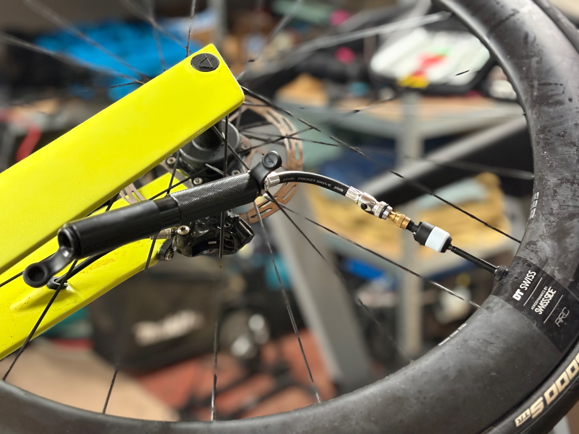

Die Ventile kamen heute an. Der Austausch ist ja ein Klacks, der Pumpenadapter passt in den Autoventil-Teil des Pumpenkopfes, so kann ich weiterhin SV und Clik parallel betreiben. Das Handling ist wirklich easy.
Muss noch prüfen ob das mit der Handpumpe auch geht, ansonsten kommt ein SV-Einsatz in die Satteltasche.

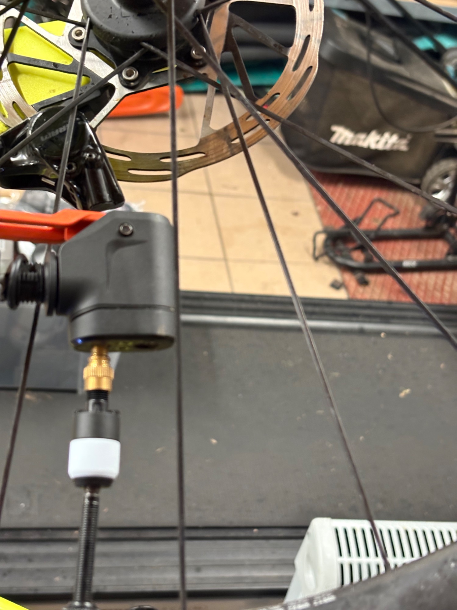

Frage an die Leute mit clik valve Erfahrungen :
Wenn ich auf das neue Schwalbesystem umrüste, würde das weiter herausreichen? Jetzt bekomme ich den Pumpenkopf kaum fixiert, sonst benötige ich eine Ventilverlängerung. Würde sich nur gerade anbieten, umzurüsten.

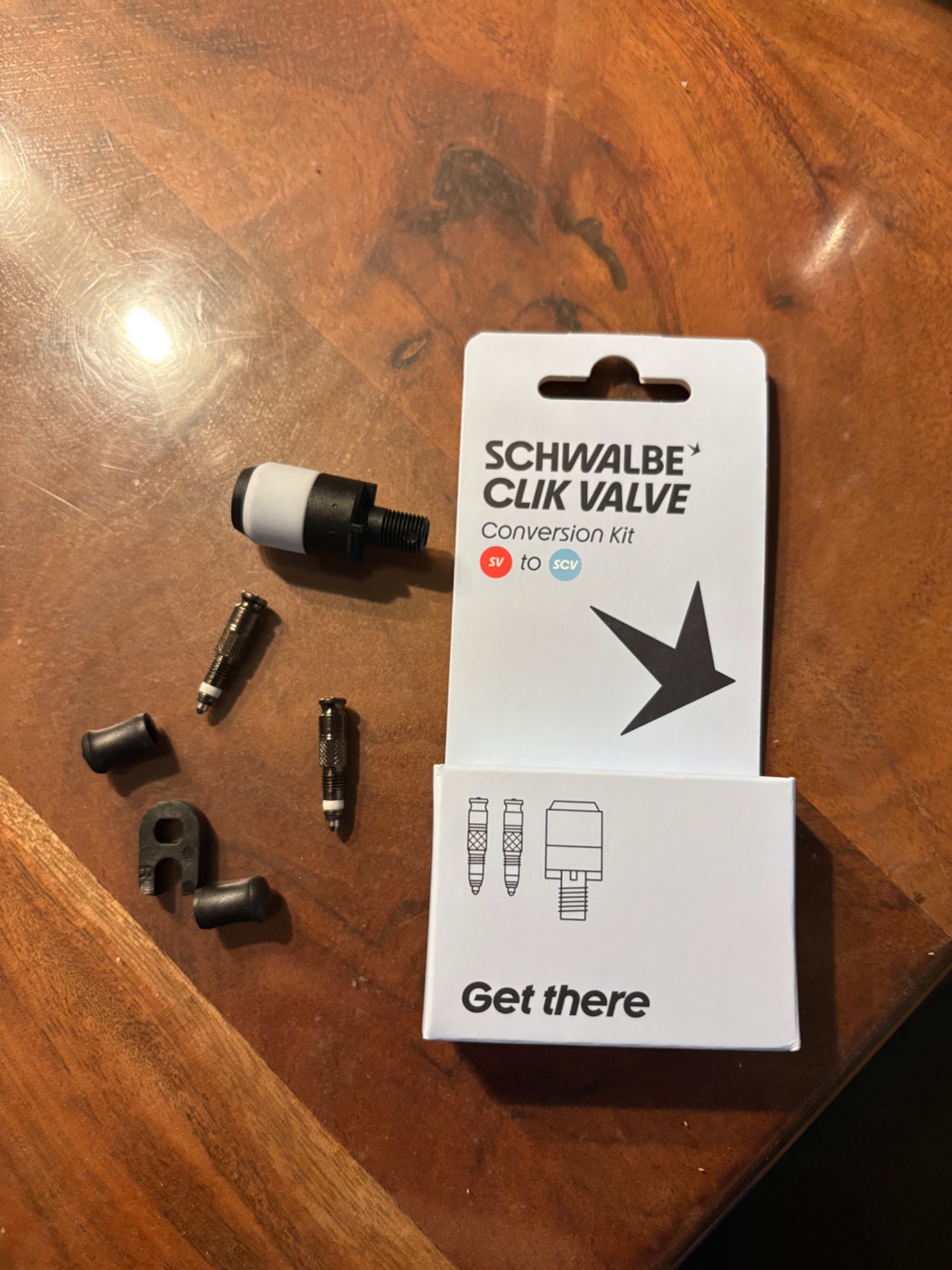

Poscht war da, bzw. DPD:
Die Adapter sind sinnfrei, ich kann die an keiner meiner Pumpem anbringen und deshalb gehen die zurück.
Die Ventilkerne tragen auf:
und mit Kappe:
Das sind jetzt Ventilkerne für Stück drei Euro, man hats ja.

@Jonghal du hast auch nicht die Adapter gekauft sondern die Pumpenköpfe. Weiß nicht ob die auch auf andere Schläuche wie SKS passen, aber da muss man den alten Aufsatz mit dem StückSchlauch abschneiden
Die Adapter sind blöderweise gerade nirgends mehr lieferbar, ich brauche da auch drei Stück.
