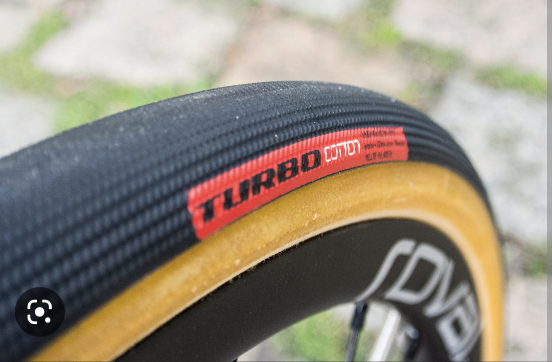

Beim Vergleich ist das Delta zumindest bei mir so ca. 2km/h, wenn ich den 28mm S-Works Turbo Hell Of the North mit Vittoria Latex und den 35mm Schwalbe G-One RS mit 60ml Vittoria Milch betrachte.

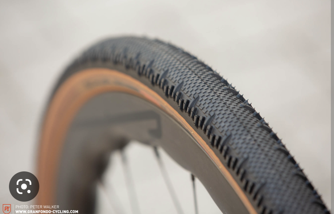

Passt doch super? Der RS hat ja noch minimal Profil (hinten sogar umgedreht für mehr Grip) und Seitenstollen, auf Asphalt dürfte der HTLR nochmal schneller rollen.

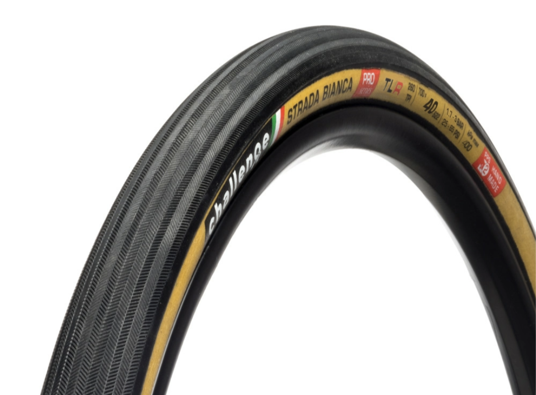

Gemessen mit 18.6W beim Challenge, 20.0W beim RS. Beide mit Butyl Schlauch, 40mm und 2.6 bar.
Tubeless und mit höherem Druck hat @captain hook locker den Rollwiderstand von einem soliden Trainings-Rennradreifen ~15W.

Hier mal die erwähnten Reifen im Profil-Vergleich:

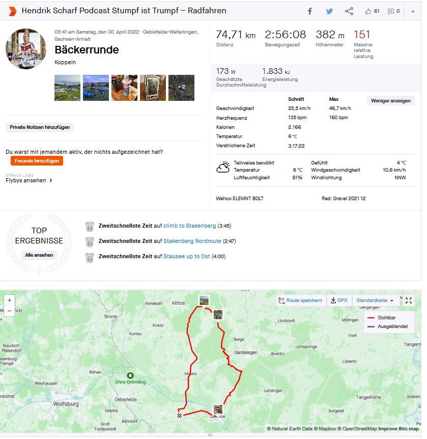

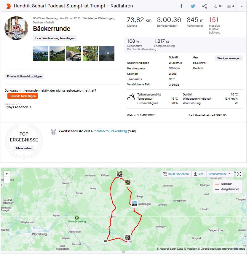

Hier kann ich auch einen unprofessionelle Vergleich beisteuern.... diese Frage mit den Reifenbreiten hat mich auch schon sehr beschäftigt. Und bin mal eine identische Runde gefahren, aber auch mit zwei unterschiedlichen Bikes. Daher alles subjektiv.....
CX Canyon Inflite 35ér Breite Conti Terra Speed, 10.07.2021 5:05 Uhr, HF 135, geschätzte Leistung 168W, 24,5km/h
Gravel Scott 45ér Breite Schwalbe G-One Bite, 30.04.2022 5:41 Uhr, HF 135, geschätzte Leistung 173W, 25,5km/h
Obwohl ich immer das Gefühl hatte, ich wäre langsamer konnte ich tatsächlich mit den breiteren Mäntel schneller fahren. Liegt aber auch daran, dass wir hier einige Sandpassagen haben und ich dann damit besser durchkomme.
