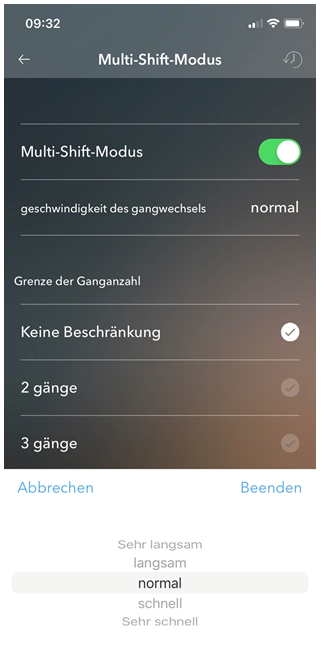

Mit der e tube-App kannst Du übrigens auch die Schaltgeschwindigkeit noch ändern (langsam, normal, schnell) - Standard ist normal.
Vllt. ist da bei dir langsam eingestellt?
Richtig, wollte ich auch gerade schreiben. Zusätzlich stellt sich noch die Frage, ob die Schaltvorgänge nur in eine Richtung langsamer sind. Das würde dann auf eine nicht ganz perfekte Feineinstellung hindeuten.
Ich hab schnell eingestellt. Habe es aber so verstanden, dass er dann nur schneller durchschaltet wenn man den Hebel gedrückt hält, sprich wenn man mehrere Gänge schaltet.
Bin jetzt gerade nochmal rein in die App - du hast nämlich recht. Man kann lediglich die Geschwwindigkeit des Multi-Shift-Modus anpassen:
