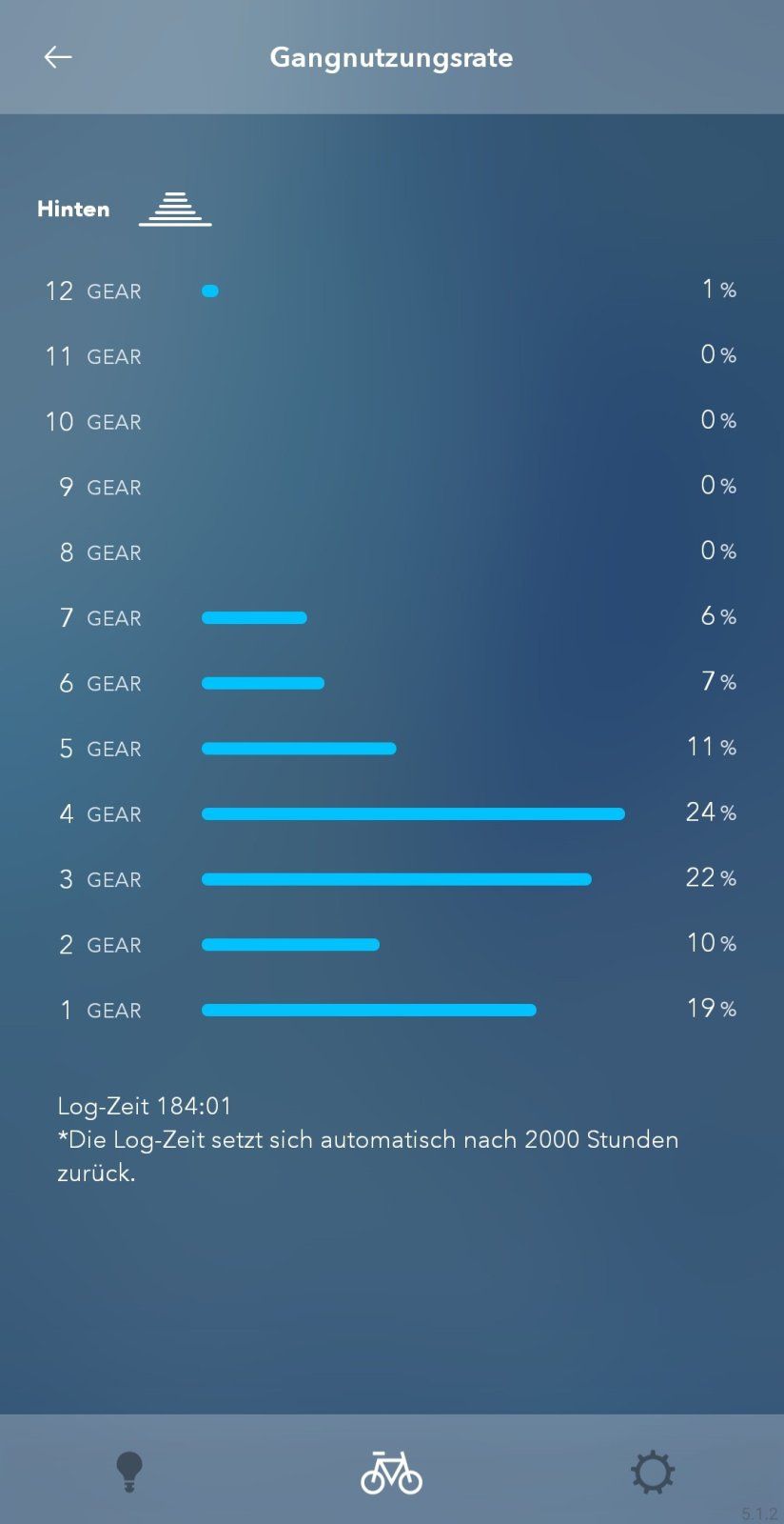

Habt ihr euch schonmal die Gangnutzungsrate angesehen und macht sie bei euch Sinn? Bei mir sieht das irgendwie komisch aus und kann eigentlich nicht sein. Oder ist der erste Gang das 11er Ritzel?
