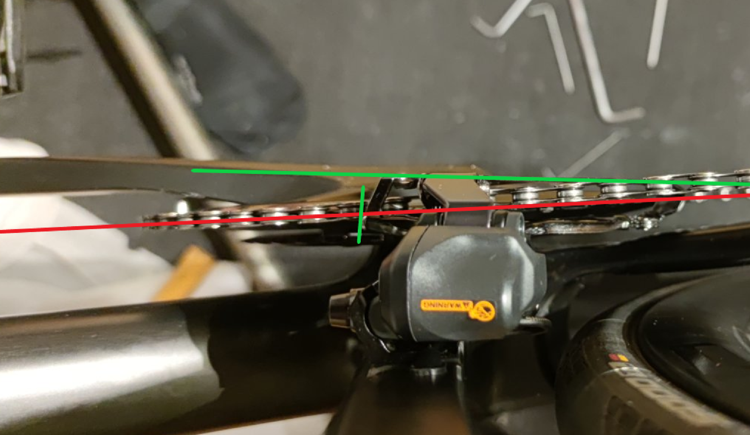

Geh bitte nochmal exakt nach Anleitung vor, da ist viel zu viel Abstand zwischen dem äußeren Leitblech und der Kette, das muss deutlich näher ran. Und wirklich gerade ausgerichtet sieht das für mein Auge nach wie vor nicht aus. Wie gesagt, das kann auch optisch täuschen, aber der Abstand ist schon arg groß. Zum Setup des Umwerfers brauchst Du auch nicht die App, eher im Gegenteil. Die Händleranleitung ist da sehr gut beschrieben und bebildert.
Den Umwerfer kann man leider nicht näher an den Rahmen schrauben, nur der Winkel kann minimal geändert werden. Wenn man mehr als 2mm falsch liegt, streift das kleine Kettenblatt am Umwerfer. Ich habe das Leitblech ziemlich parallel zum Kettenblatt ausgerichtet, so wie es beschrieben ist. Minimal kann es abweichen, mein Augenmaß ist nicht sehr exakt. Ohne App kann ich leider nichts einstellen.

Vielleicht täuscht der Winkel, aber bist du sicher dass der Umwerfer parallel zum Blatt steht?
@Compactman
Auf Grund des Bildes vermute ich auch, dass die Leitbleche nicht mit den Kettenblättern fluchten.
Zusätzlich muss auch die Höhe des Leitbleches über dem Kettenblatt korrekt eingestellt sein.
Ein weiterer Punkt betrifft die korrekte Einstellung der Stützschraube. Den geringsten Abstand zum Rahmen erreicht man beim Umwerfer, wenn man diesen bei rausgedrehter Stützschraube nur mit der Befestigungsschraube fluchtend zum Kettenblatt ausrichtet.
Vor dem Tausch würde ich diese drei Punkte akribisch genau überprüfen.
