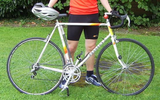

Hier ist ein Bild von dem Rad:
Mitlerweile sind Klickpedalen befestigt. Geht bitte bei euren Reperaturvorschlägen davon aus, dass Vorderrad und Gabel kaputt sind.
Falls es irgendwie kostengünstig möglich ist Bremsschalthebel zu montieren, bin ich auch da für Vorschläge offen.

Bei Brügelmann gibts nur Stahlgabeln von Gios, die kosten mehr als ein neues Gebrauchtrad. Bei ebay kann man aber manchmal noch günstig rankommen. Pass nur auf die Schaftlänge auf und die Länge des geschnittenen Gewindes. Reparaturgabeln haben normalerweise ein längeres Gewinde, so dass man die Gabel noch nach Bedarf kürzen kann, ohne Gewinde nachschneiden zu müssen. Aber die meisten Gabeln sind aus Fertigrädern ausgebaut und haben ein kurzes Gewinde. Frag mal deinen Mechaniker, ob er in seiner Werkstatt in der Lage ist, so ein Gewinde im Ernstfall nachzuschneiden.
Achso, gemessen wird die Schaftlänge von der Fläche des Konussitzes der Gabel bis Oberkante Rohr, ohne Konus.
Der Renner ist nix für Bremsgriffschalter. Sieht aus wie 6-fach-Schaltung. STI gibts nur mit mindestens 7 Gängen. Für das Geld, was der Umbau kostet (und die Arbeit) kriexte auch schon einen gebrauchten Renner mit Lenkerschaltern.

Wenn die Nabe nicht beschädigt ist, kannst du das Vorderrad auch mit einer neuen Felge und neuen Speichen neu aufbauen. Dazu brauchst du allerdings etwas Zeit, gerade wenn du's zum ersten Mal machst.
Zeigt das Bild die aktuelle Sattelhöhe, mit der du unterwegs bist? Dann ist der Rahmen viel zu groß für dich. Wenn du kein Sitzriese bist, sitzt du wahrscheinlich recht gestreckt.
Bestimmt findest du einen ernstzunehmenden Händler, mit dem du mal deine Sitzposition diskutieren kannst. Er soll dir auch mal ein "passendes" Rad für eine Probefahrt geben.
