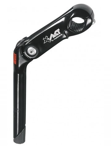

Entschuldigung, das ist ein gefährliches Mißverständnis:
Durch den Spacer wird nicht die zulässige Auszugshöhe "nach oben" korrigiert.
Vielmehr gerät durch diese Montage der Vorbauschaft in den Gewindebereich der Gabel.
Dieser ist - eben durch das Gewinde - schwächer als der Schaftbereich ohne Gewinde.
Der Klemmkonus hat deshalb im Gewindebereich nichts zu suchen.
Ich habe bereits im Gewindebereich gebrochene Schäfte hier in der Werkstatt gehabt.
Das ist ganz einfach lebensgefährlicher Pfusch, wenn die Vorbau-Klemmung in den Gewindebereich gelangt.
Bescheuert aussehen tut das übrigens auch. :D
Kann man ja gleich sowas nehmen:Anhang anzeigen 121848
Dieses Problem tritt aber in erster Linie bei einem altertümlichen Spreizkonus auf, bei einem Schrägkonus ist die Klemmfläche größer und die nötige Kraft entsprechend geringer. Bei Reparaturgabeln wird das meistens inkauf genommen, die werden meistens mit überlangem Gewinde geliefert, damit sie für alle Rahmengrößen passen. Noch ein Argument für den Aheadset... :daumen:

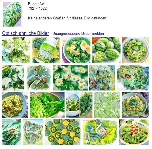

...an dieser Stelle schon mal ein GROSSES Danke für die rege style-Diskussion, Teile-Hinweise und auch für "Warnungen". Ich habe das "Dekor" jetzt auch nochmal im Tageslicht fotografiert, wie gesagt ist das heller als auf den bisherigen (Kunstlicht-)Bildern, der Weissanteil ist relativ groß...
...die vielen Vergleiche mit Gemüse (verdaut oder unverdaut) werden übrigens von der google-Suche (nach ähnlichen Bildern) bestätigt:
