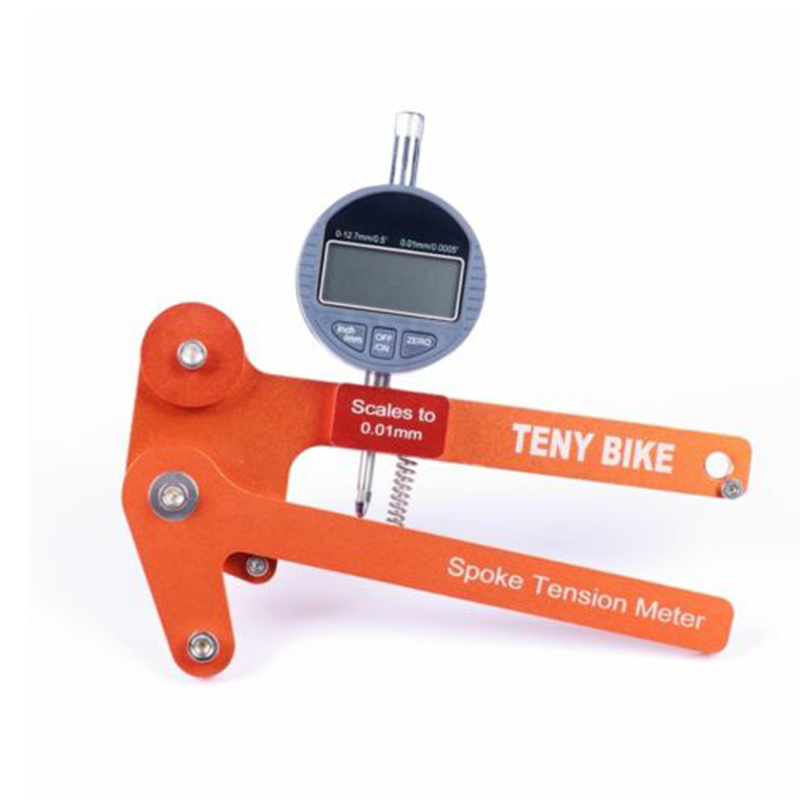

Holla die Feewald, das preiswerte China Tensiometer gibt es mit sehr ähnlichem Aussehen und analoger Meßuhr für den vierfachen Preis aus Taiwan (also "Rest-China") in UK
https://www.ebay.de/itm/Super-B-tb-...570298?hash=item2cd44ff2ba:g:gy4AAOSw2iJa-WpR
Ehrlich gesagt wäre ich bei dem Teil fast noch skeptischer als bei der China-Kopie des DT Swiss Teils. Das aber nur, weil ich au der Oldtimerei "gelernt" habe, daß diese einfachen Drehmomentschlüssel
nichts taugen.
Die 60 Euro solltest Du lieber sparen, das sieht mir eher nach Spielzeug aus.
Hmm, das ist ja eine Kopie des Teils von DT Swiss
Und das wird immer wieder als gut empfohlen.
Die China-Kopie gibt es sowohl mit analoger als auch digitaler Meßuhr und wird augenscheinlich unter verschiedenen Markenbezeichnungen zu sehr unterschiedlichen Preisen verkauft. Ich habe das bislang als alpha, Teny Bike und Super B gefunden. Und diese Diskussion in einem engl. sprachigen Forum, die wiederum das Park Tool nicht unbedingt empfehlen, das Super B als viel mehr als anständig (much more than decent) bezeichnen

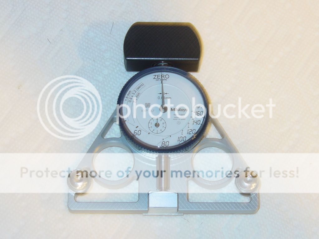

und dann die Profis eine gut gefertigte Lösung aus Macedonien, die einem alten Vorschlag von Jobst Brandt entspricht und zudem auch sehr ähnlich von Wheel Fanatyk in den USA angeboten wird, vorstellen.
Just to update - I got the tension meter from Filip - the "Jobst Brandt" designed one. Precision and manufacturing is flawless - I'm really impressed. Works great.

Habe ich übrigens die Wirkweise des DT Swiss und damit auch des Super B oder Teny Bike richtig verstanden, daß es eigentlich auf die Federspannung der kleinen Feder zwischen den Hebelarmen ankommt und daß diese auch über einen langen Nutzungszeitraum immer gleich bleiben muß?
Ich denke hier kannst Du ruhig was billiges benutzen. Es kommt ja nicht auf absolute Genauigkeit an, sondern auf Wiederholbarkeit zwischen den Speichen.
Das sehe ich auch so. Es geht ja beim Laufrad eher darum, auf jeweils einer Laufradseite möglichst an allen Speichen annähernd die gleiche Spannung zu erzeugen. Diese sollte natürlich nicht viel zu gering oder zu hoch sein, aber dafür ist das Teil von Park Tool sicherlich ausreichend genau. Wichtig ist, dass bei mehreren Messungen an ein und derselben Speiche (ohne das die Spannung verändert wird) auch der gleiche Wert anzeigt wird und das funktioniert nach meinen Erfahrungen mit dem Teil.

Ergo gewinnt ganz klar das Gerät, dass sich am schnellsten und sichersten anwenden lässt. Da sehe ich das WheelFanatyk Teil ganz vorn, auch wenn ich es noch nicht hatte.
