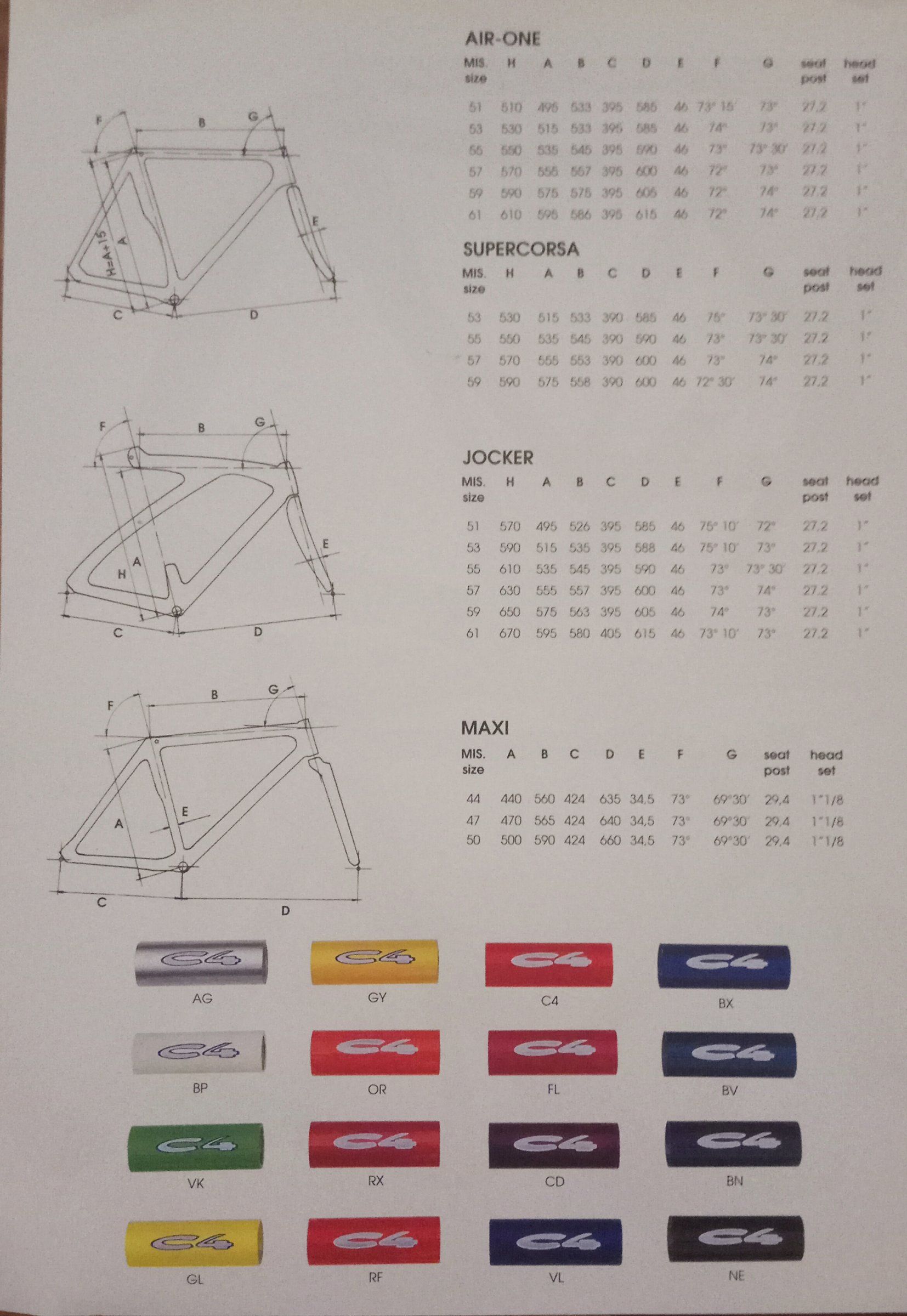

So einen fetten Plastebomber hätte ich auch ganz gerne. Dazu mal eine Frage bzgl. der Rahmenhöhe. Wie wird die denn bei so einem Teil gemessen?
Gemessen wird das mMn genauso wie ein Stahlrahmen, also Mitte Tretlager bis Mitte Oberrohr oder eben Oberkante Sattelrohr. Daß man die Größen quasi neu eingeteilt hat und bei Carbon deutlich kleinere Rahmen fährt, kam mWn erst später.
OR-Maß ist übrigens mit etwas Vorsicht zu geniessen. Beim Supercorsa verläuft das gebogene Sitzrohr im oberen Bereich flacher aus, mit zunehmendem Auszug der Stütze bekommt man entsprechend extra Setback z.B. ggü. 73° Sitzrohren.

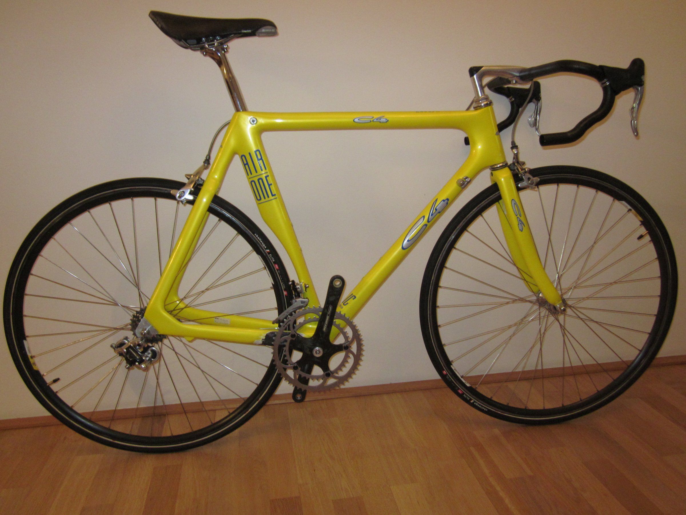

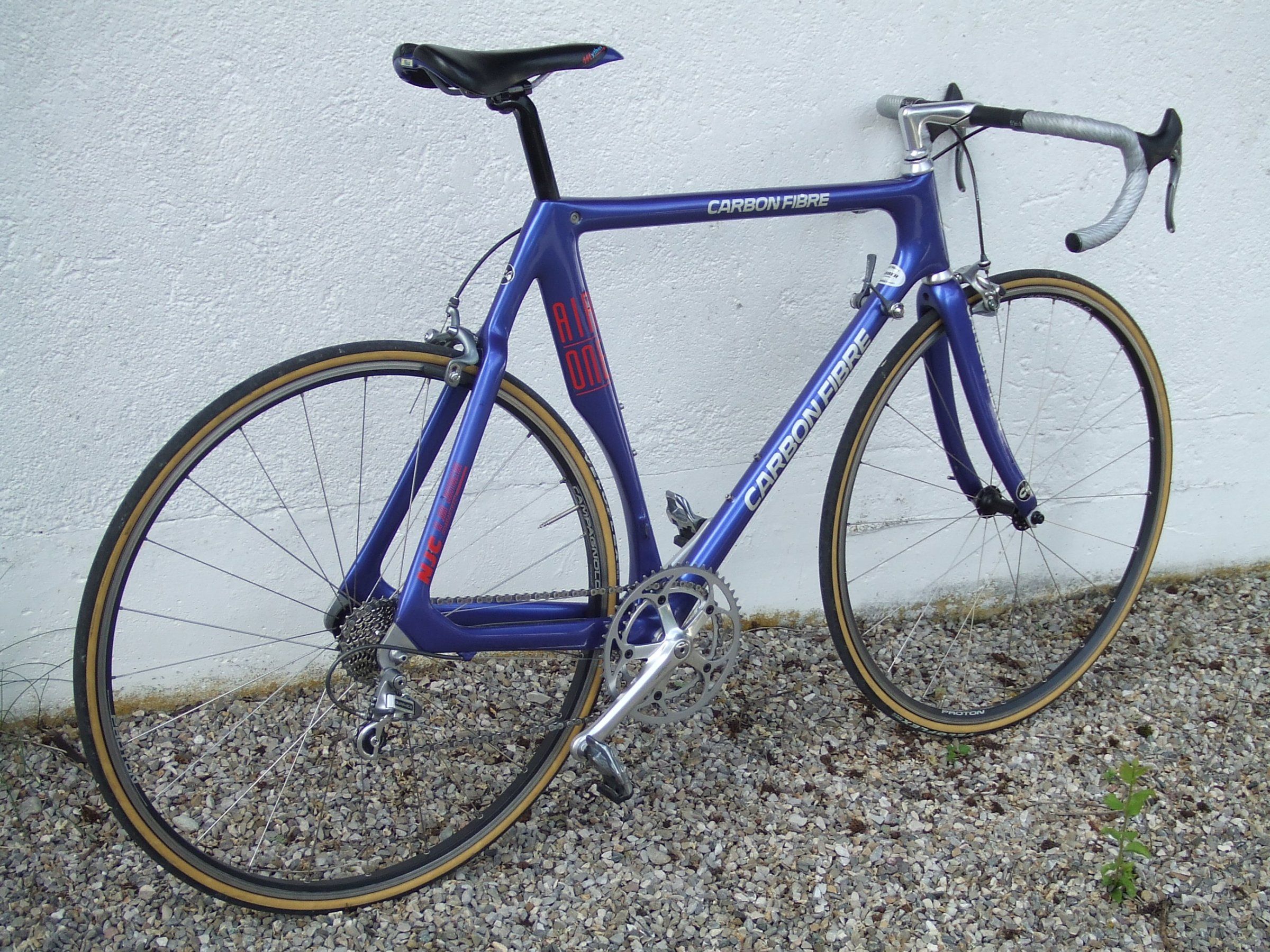

Es gibt quasi etwas Neues zu vermelden
Es gibt einen neuen Serviervorschlag.
Anstatt des LRS mit Chorus und MAVIC Reflex jetzt mit einem hier im Forum erst vor Kurzem gefundenen LRS mit Chorus und Campagnolo Omega V-Profil Schlauchreifenfelgen und Challenge Elite Pro Schlauchis in 25er Breite.
Der LRS paßt so wie hier beschreiben doch nicht in den Rahmen. Die 25er Schlauchis schlagen an der Ventilstelle am unteren Gabelkopf heftig an. Die sind also zu groß, so daß ich nun schon mal gespannt bin, wie das mit dem Zipp-LRS und den 22er Challenge Criterium dann aussehen wird. Ansonsten teste ich mal mit den 21er Vredestein Fortezza Pro, die ich hier schon mehrfach als günstiges Angebot in Sachen Schlauchis (€14,95/ Stck. aus NL) empfohlen hatte.

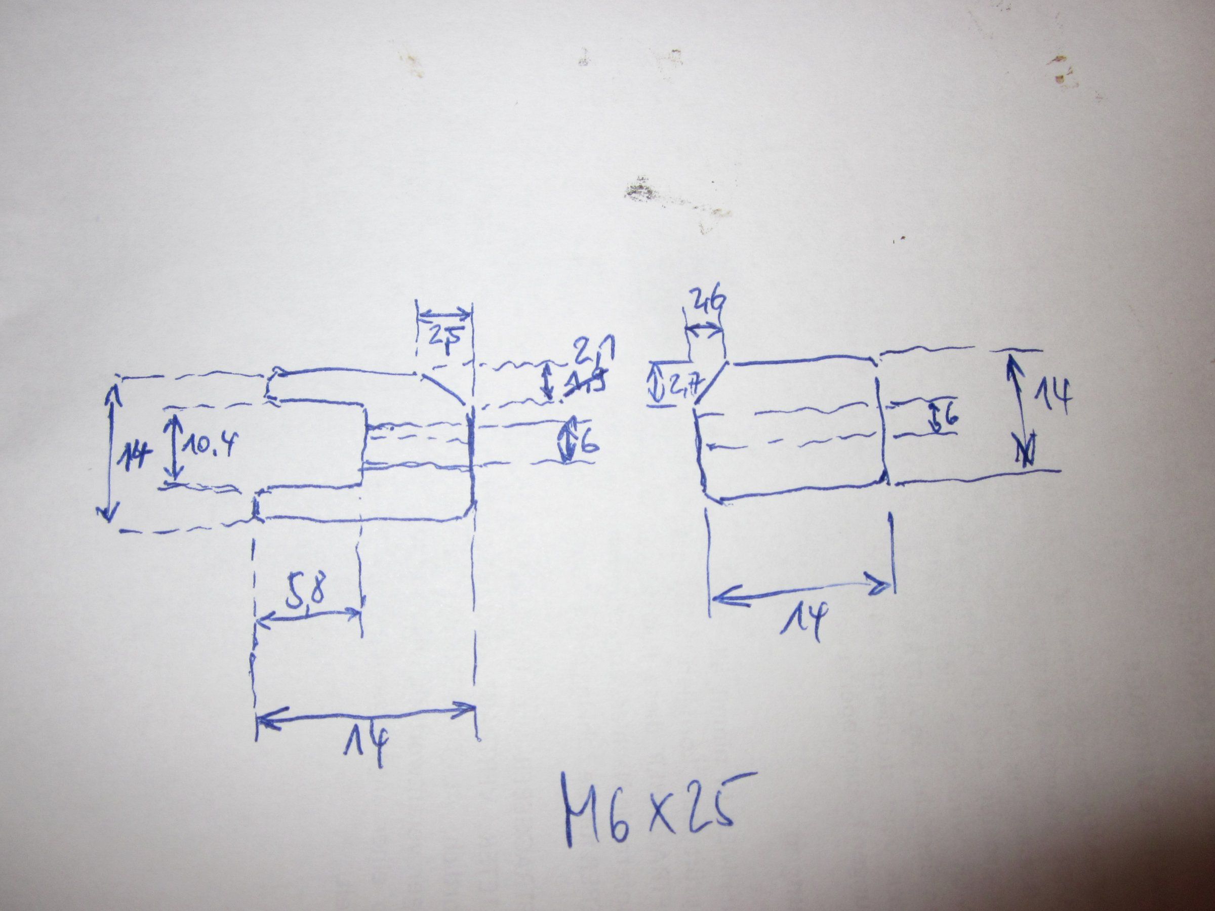

Dann habe ich auf spezielle Nachfrage mal die Sattelklemmung auseinander genommen und vermessen

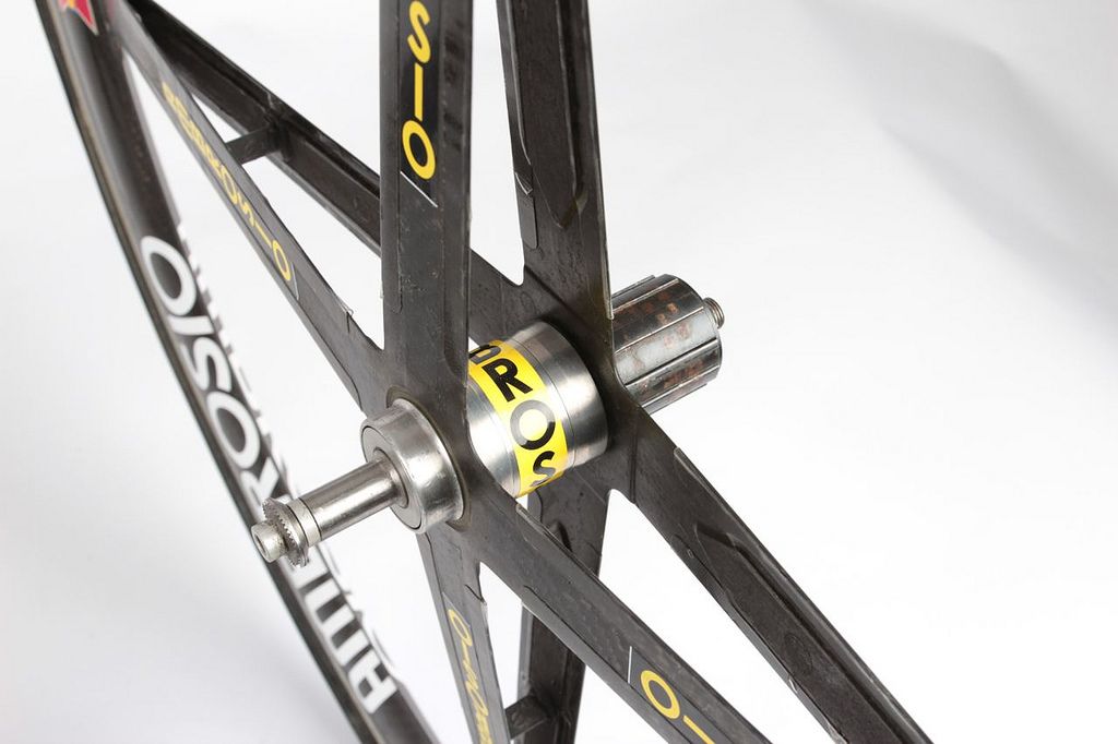

.... wenn Du Dich traust und nicht 100 kg + hast gibt's m.A.n. fürs C4 AIR ONE optisch nur DEN LRS und dann als italienische Ambrosio
gelabelt wie Mitte der 90s noch üblich - ist aber auch kein Leichtgewicht
wie hier am Kestrel mal vorgesehen... :D
