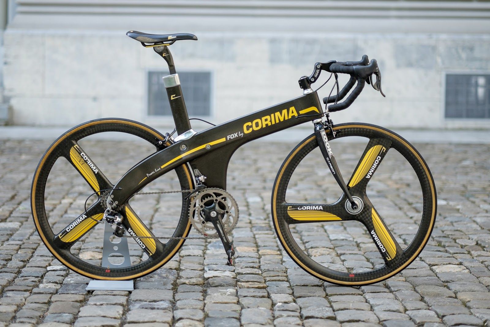

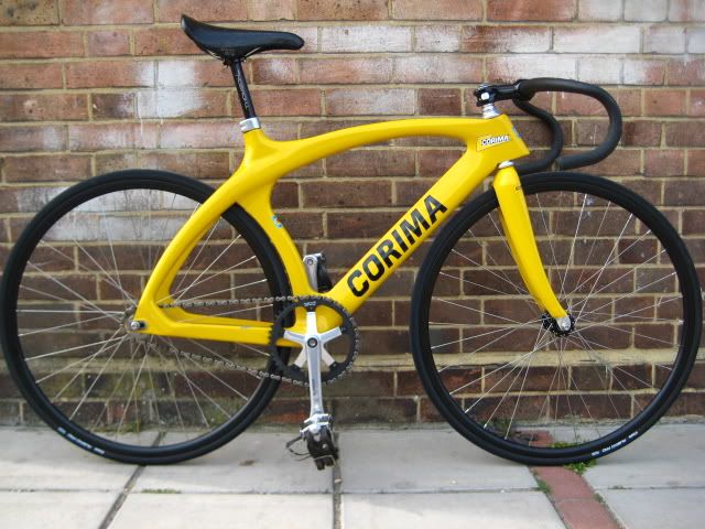

hier frag ich mich eher warum beim der fixen einbau postition des hinterrades der abstand zum rahmen so groß sein muss.
Ich frage mich bei diesen Konstruktionen immer, warum die Form des Sitzrohrs nicht dem Reifen folgt, also gleichbleibenden Abstand. Habe ich glaube ich erst einmal sauber ausgeführt gesehen, bei einem Walser oder so. Van der Stang geht das offenbar nicht...
Langsam ;):p Das gibt es auch van der Stang :bier:
Vitus ZX1
Look KG 186 und KG 196
Corima Fox
Corima Cougar
Lotus Sport
Und das sind jetzt nur die, die mir auf Anhieb eingefallen sind :cool::bier:
