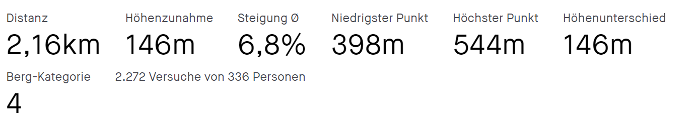

Projekt 7'59"
Ich hatte ja schon erwähnt, dass ich meinen Hausberg hier gern in weniger als acht Minuten befahren möchte. 2,16km, 146hm, 6,8% im Schnitt.
Meine bisherige PB sind 8'17", allerdings schon Jahre her. Damals noch unter anderen, körperlichen Voraussetzungen. Die letzten Versuche haben sich im Bereich 8'25-30" abgespielt.

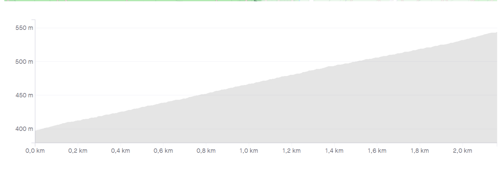

Recht gleichmäßige Steigung:
Also tatsächlich fast durchgehend 7%. Mittendrin im Bereich zweier Serpentinen geringfügig flacher. Die letzten 200m nen guten Zacken steiler, 8-9%. (Das kann einem dann aber durchaus den Zahn ziehen...)
Zielzeit also 7'59".
Nun hab ich mich mit der Materie ein wenig befasst. Um das zu schaffen, muss ich im Schnitt gut 17km/h fahren. Wenn ich nicht gerade 5kg abspecke, benötige ich 360W. Das habe ich ausprobiert. Hart bis unmöglich? :idee:
Hab bereits ein paar Versuche gemacht, allerdings logischerweise alles am Ende längerer Touren. Da waren die Kraftreserven weitgehend aufgebraucht.
Will heißen, ich brauche eine 8-Minuten-Leistung von 360W. Bämm. :eek:
310W hatte ich schonmal über 8min. Über 13-14 Minuten 270-280W. Da fehlt also noch einiges. Über kürzere Abschnitte von ein paar Minuten sind die 360W auch kein wirkliches Problem. Nun muss ich also beharrlich weitertrainieren, um das länger durchhalten zu können.
Es geht also noch was. Stagnation wird nicht akzeptiert. :daumen:

Projekt 7'59"
Anhang anzeigen 1468780Recht gleichmäßige Steigung:
Anhang anzeigen 1468781Also tatsächlich fast durchgehend 7%. Mittendrin im Bereich zweier Serpentinen geringfügig flacher. Die letzten 200m nen guten Zacken steiler, 8-9%. (Das kann einem dann aber durchaus den Zahn ziehen...)
So viel erstmal von mir. Danke in die Runde für alle bisherigen und zukünftigen Tipps, Tricks und Klugscheißereien!
Nee da stimmt was nicht. Wenn wir mal Deine 8.30 skalieren entspräche das pixdaumen 340W. Das hältst Du mit einer ftp von 250w nicht 8.30 durch.
Beim Koncner erfordert der Anstieg für Dich ca 310W im Mittel auf 8minuten. Das dürfte realistischer sein.
Meine beste 8-Minuten-Leistung liegt bei minimal über 300 Watt (bei vergleichbarer FTP), 310 könnte mit Enthusiasmus und Schwung klappen.
Hatte neulich 8‘34“ bei 300W, das waren 15,1km/h
Da passt was nicht. Die 310W schaff ich über acht Minuten. Nicht aus der kalten Hose, aber es geht.
Nur komme ich damit nicht auf >17km/h bei 7%, siehe oben.
(ca. 90-91kg Systemgewicht)
