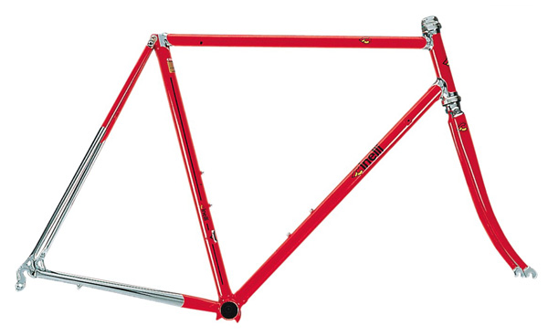

Ich habe einen Cinelli Rahmen und Gabel (Columbus rot, Foderi Laminati).
Nun das technische: 54er RH, BSA 68mm, Hinterbaubreite 130mm, 1 1/8" Steuerrohr, Sattelrohr 27mm, klassische Geometrie, typische Cinelli-Form des Unterrohrs, Lötfahne, Gewicht mit Gabel ca. 2200g.
der soll wirklich von cinelli sein???
cinelli hat doch immer schöne stahlrahmen gebaut.
bist du sicher, dass der rahmen für ein bsa 68mm innenlager ist?
cinelli hat eigentlich immer ita 70mm und 27,2mm sattelstützendurchmesser.
wieso ist die unterrohrform typisch für cinelli?
sowas haben doch viele.
hast du das gewicht selbst gewogen? trotzdem der rahmen so klein ist, scheint mir das immer noch zuwenig. vielleicht wiegt der rahmen allein 2,2kg aber sicher nicht zusammen mit der gabel.

im anhang sind die schweissnähte eines angeblichen cinellirahmens zu sehen, der bei ebay angeboten wird. sehen die bei dir ähnlich aus?

Hurra ! Ich habe nun endlich Antwort von Cinelli bekommen ! Sie haben die Bilder gesichtet und es handelt sich um einen Cinelli Nautilus Rahmen aus dem Jahre 1999/2000. Der Rahmen ist ein Columbus Foco frame - was immer das auch sein mag.
Irgendwie kommt mir diese Frage schon beantwortet vor... :rolleyes:
muss ich in dem ganzen wust übersehen haben.
hier bilder vom nautilus:
http://www.bikebazar.com/foto/00018002g.jpg
http://www.napolibike.com/cinelli/t_nautilus.jpg
achtet auf die form der kettenstreben wo sie auf die ausfallenden treffen, auf die position der zuganschläge, auf die stelle wo die sattelstreben ans sattelrohr treffen, auf die mitgelieferten gabeln, zumindest das oberrohr scheint rund zu sein
