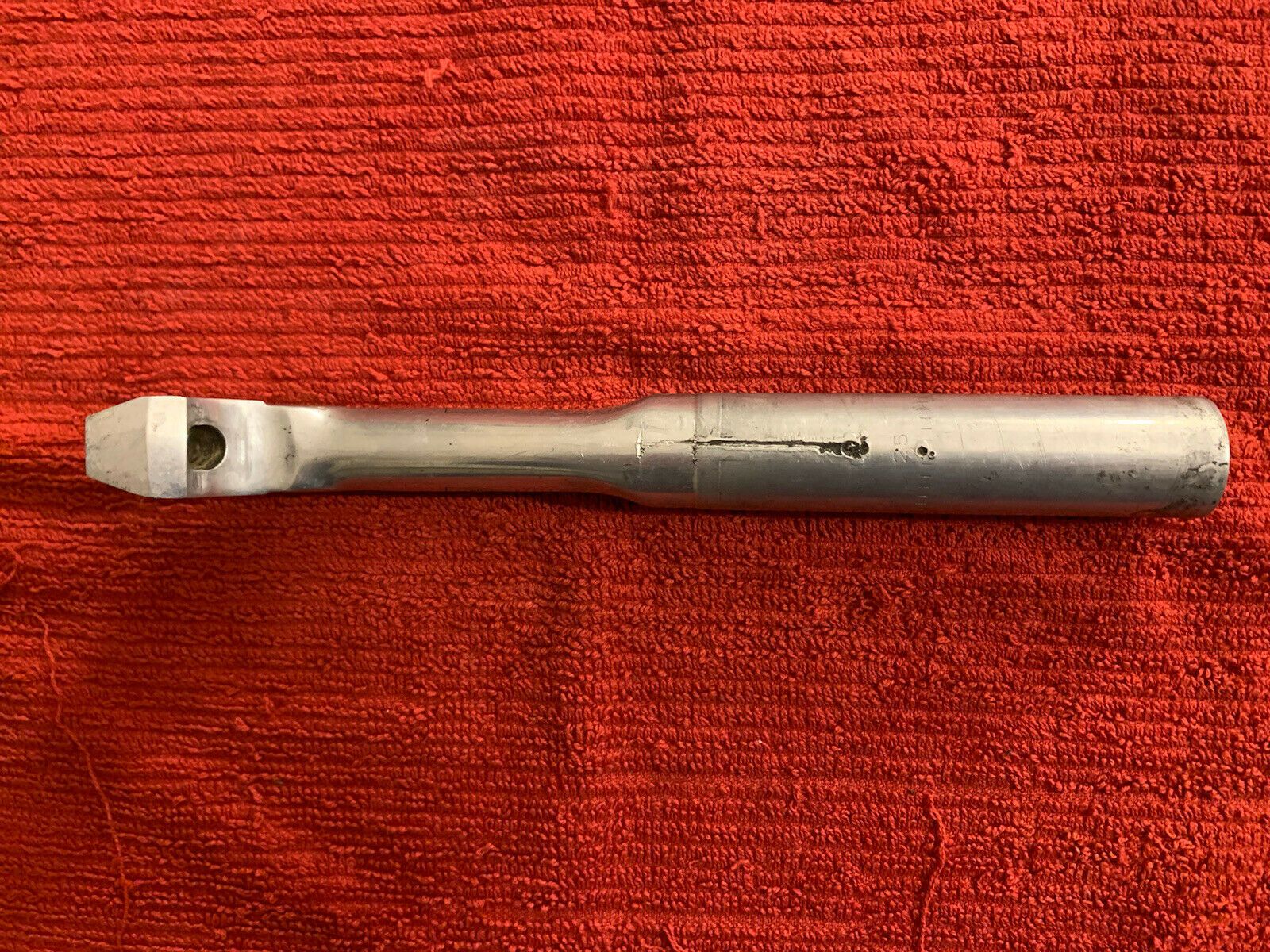

Diese momentan auf ebay angebotene 25mm-Stütze scheint Deine Bedenken haargenau zu bestätigen :oops:
bei genauerer Betrachtung sieht's aber eher so aus, als ob die Stütze und evtl. auch die Klemmschraube mal festgegangen war...?? - Und erst einmal mit Druck nach unten Beweglichkeit und Schmiermöglichkeit ermöglicht werden sollte. Also: Keinerlei Bedenken :D

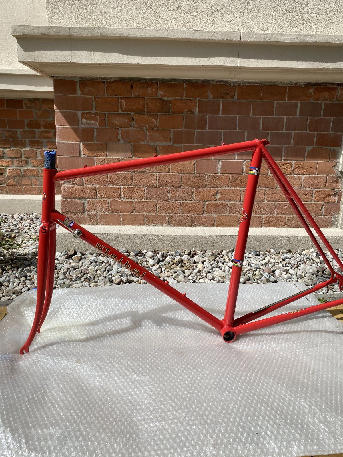

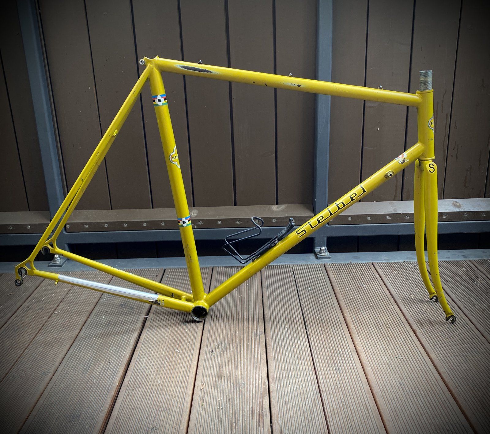

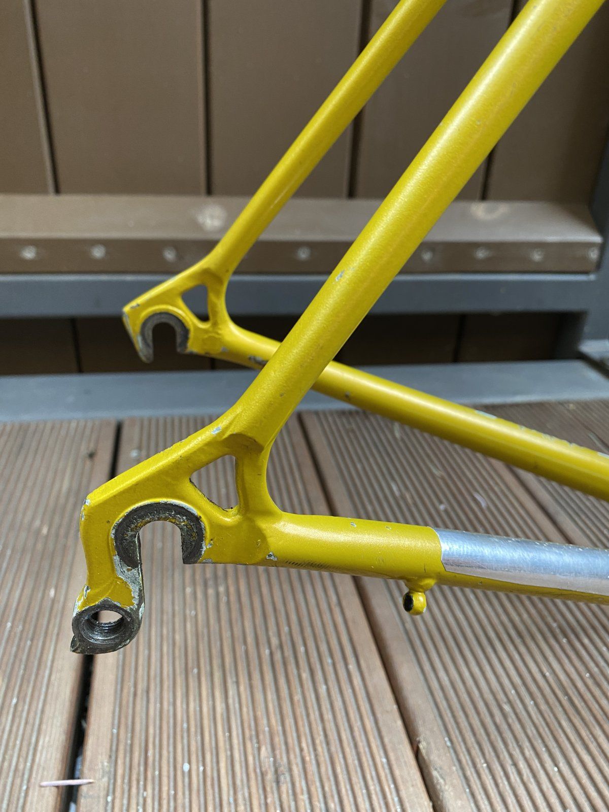

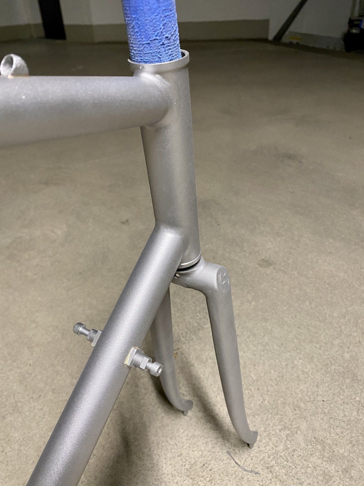

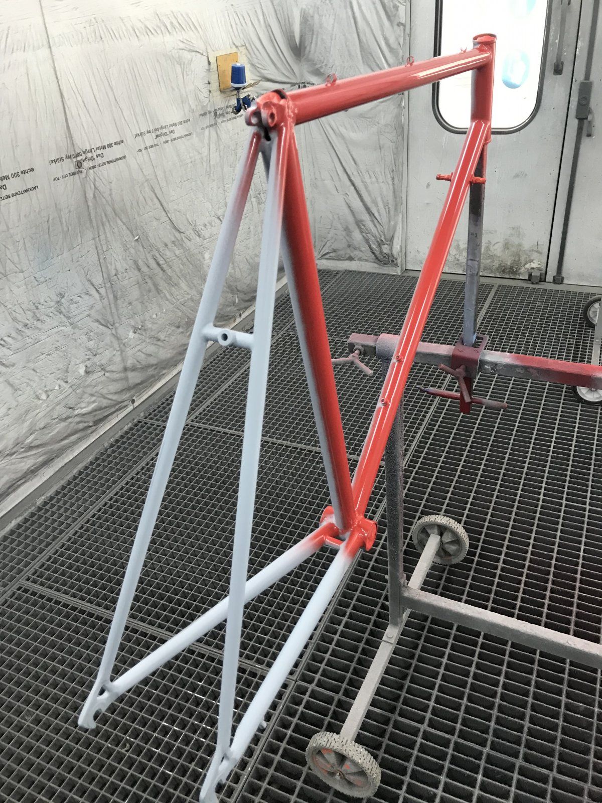

Hallo Zusammen,

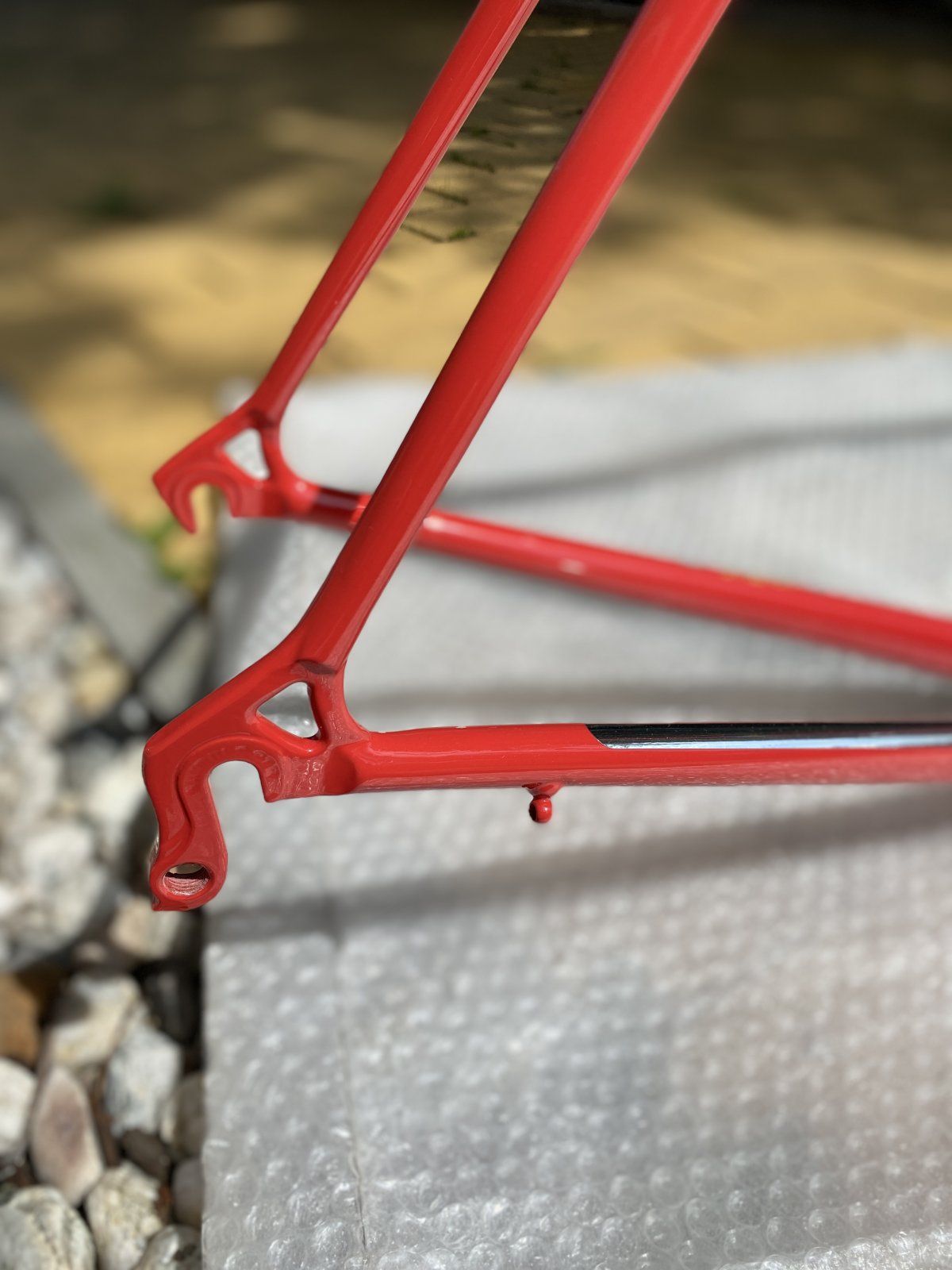

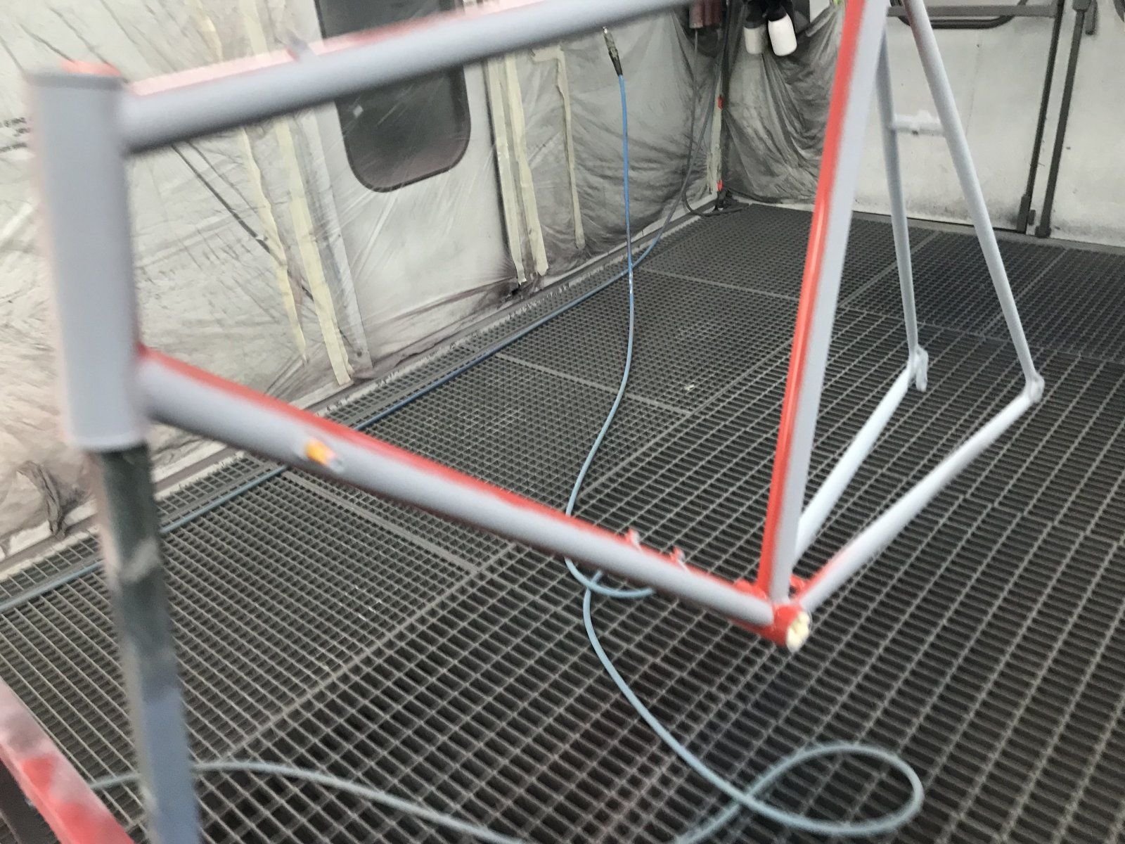

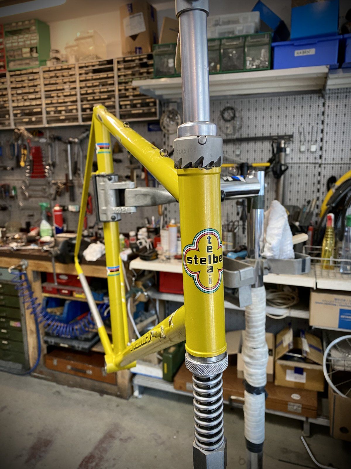

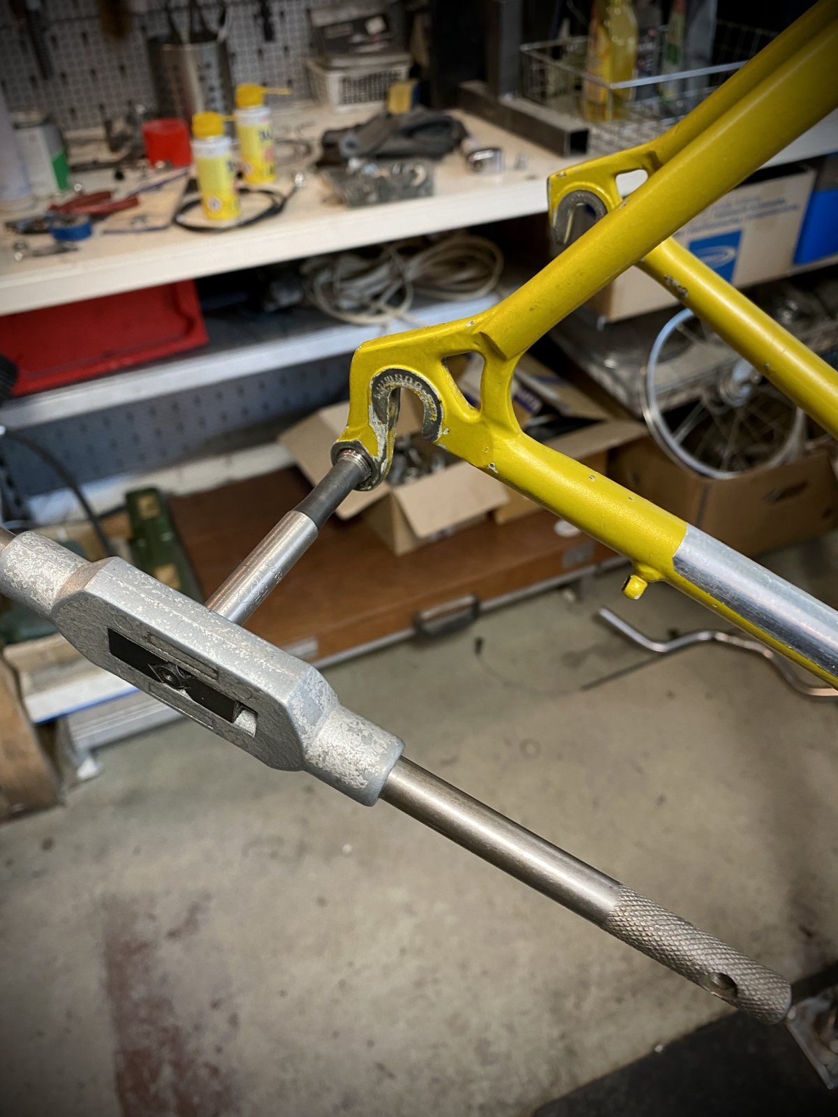

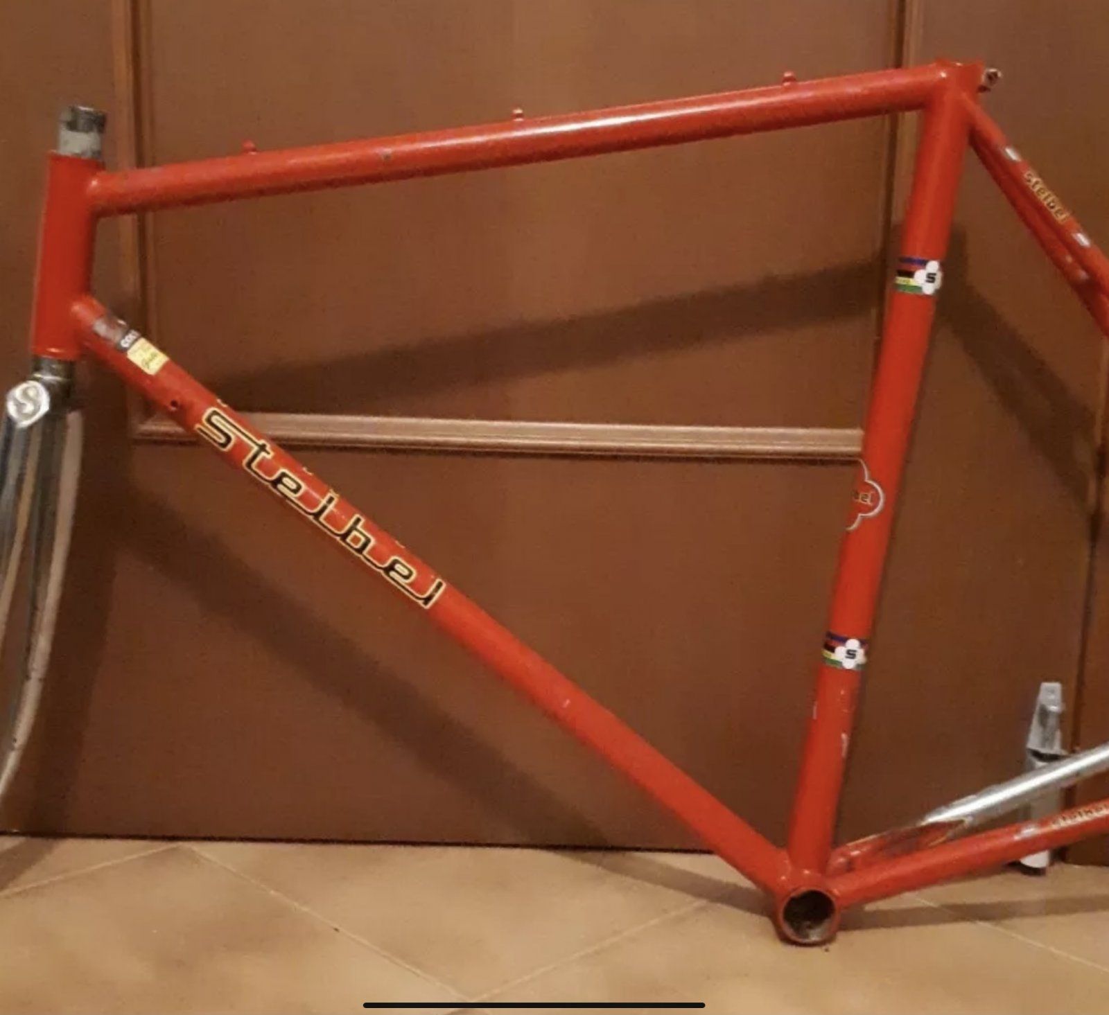

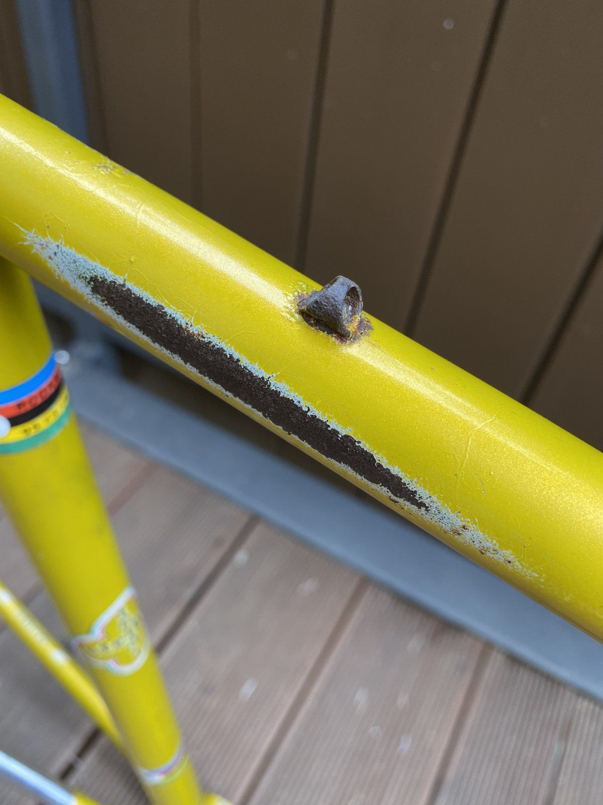

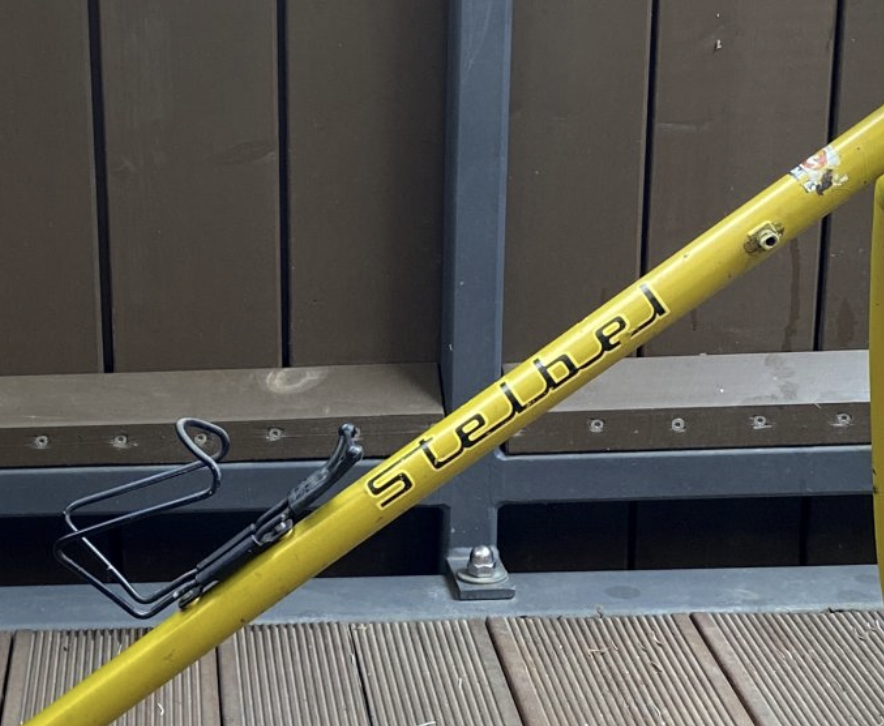

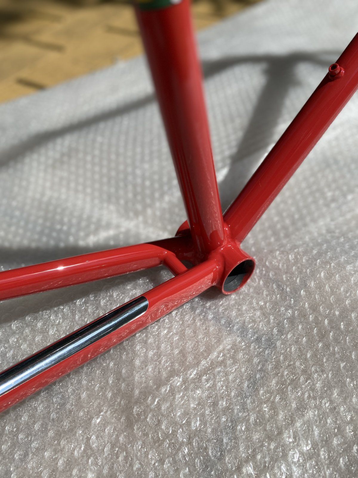

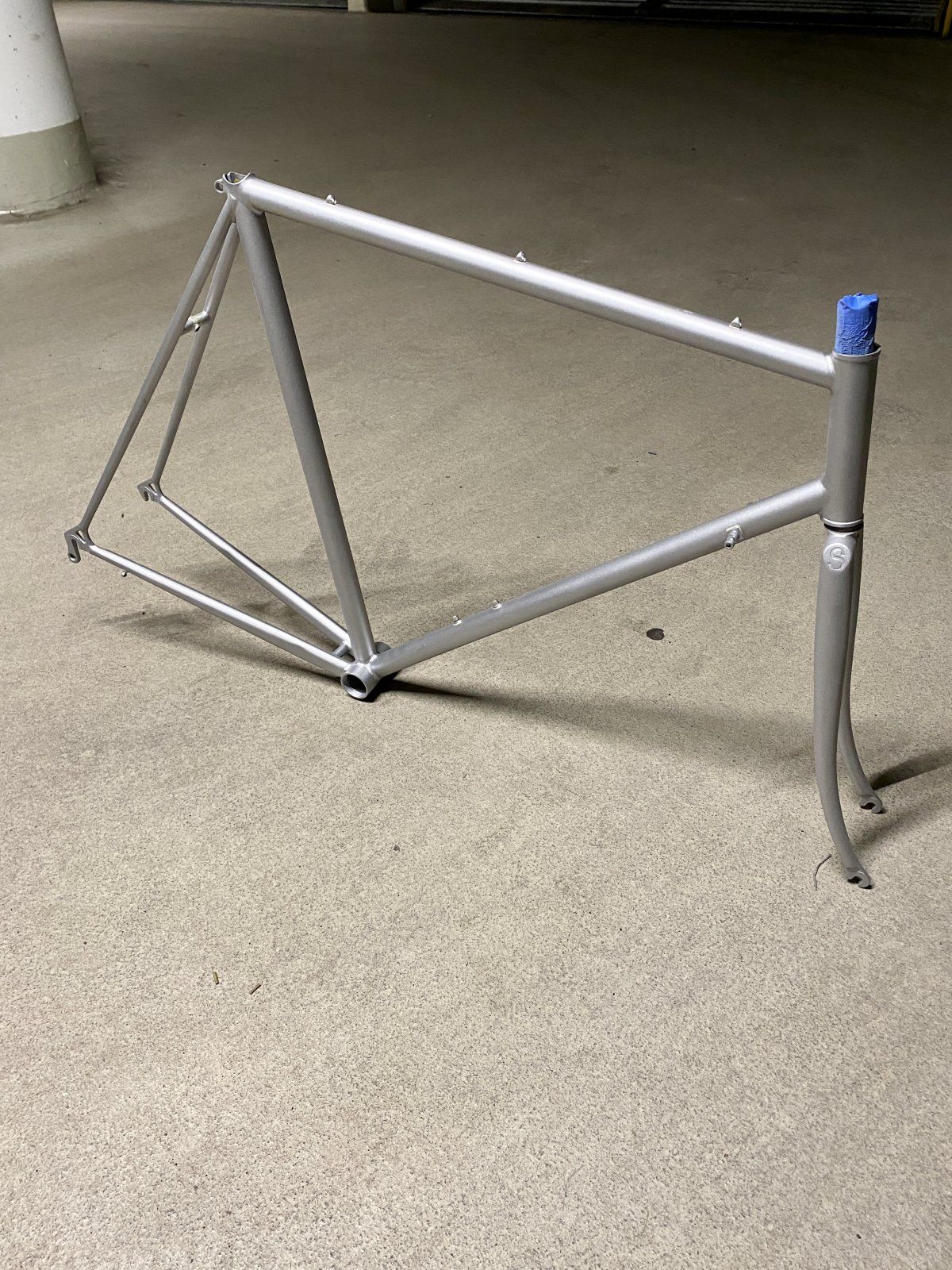

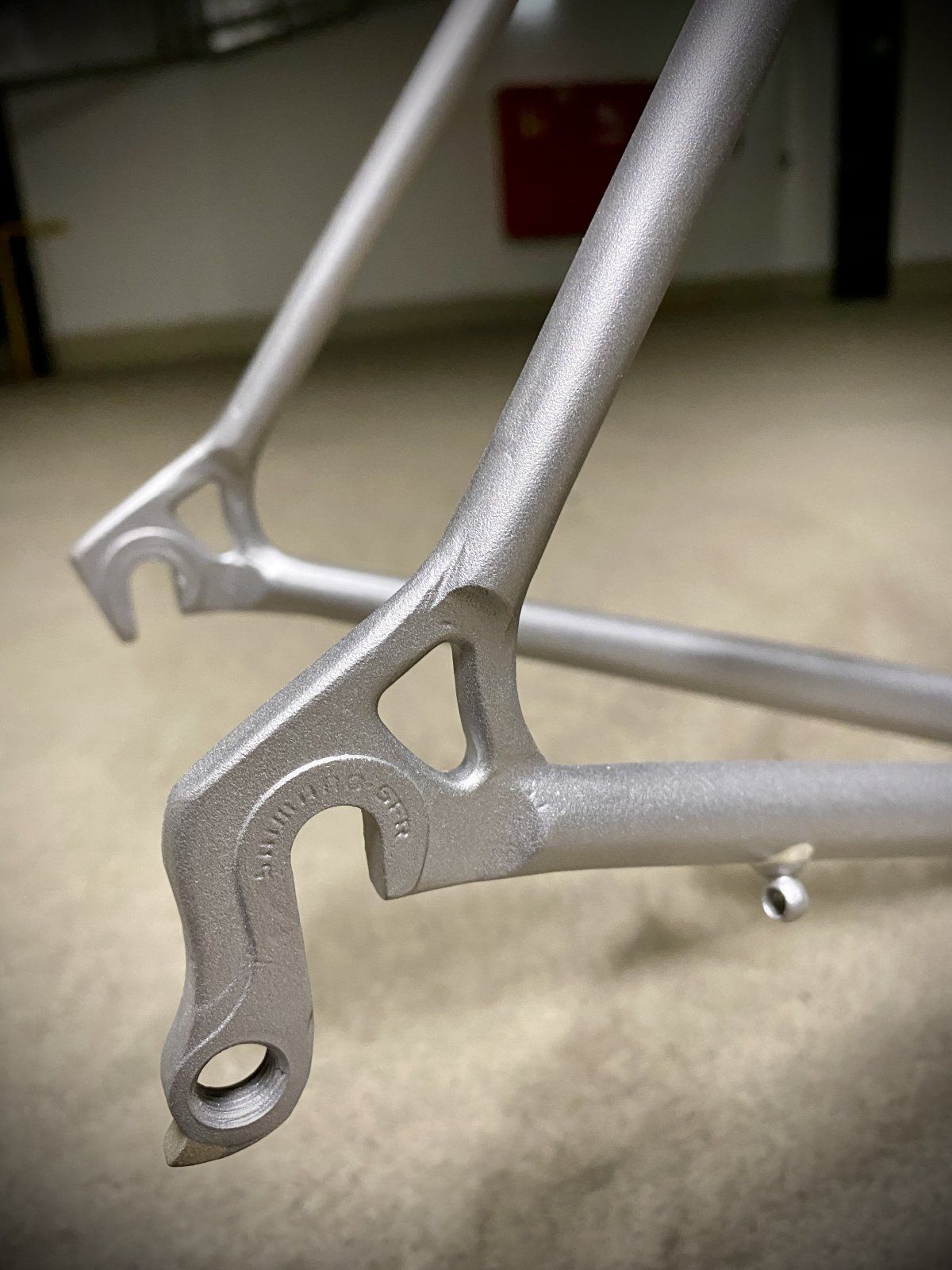

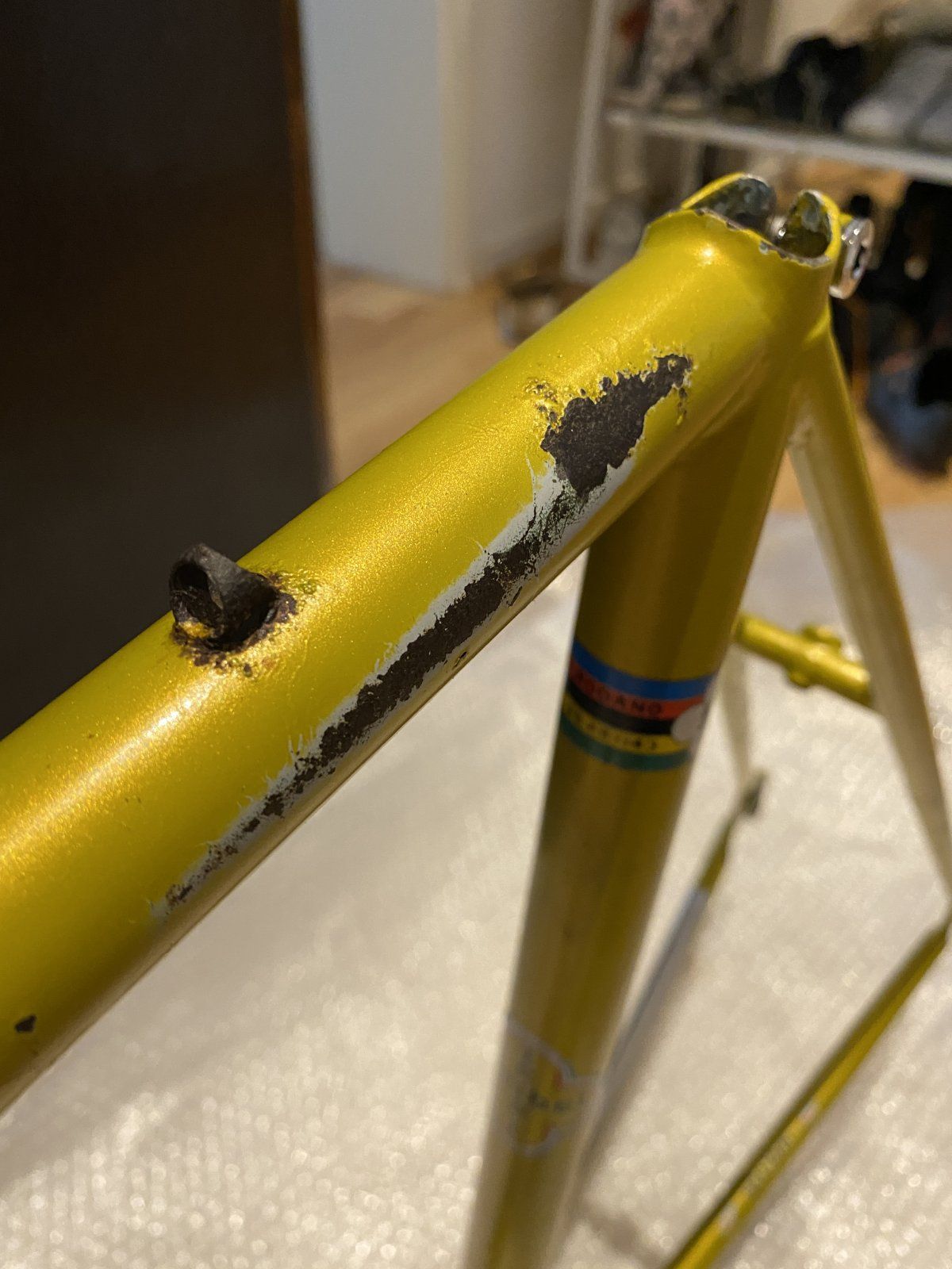

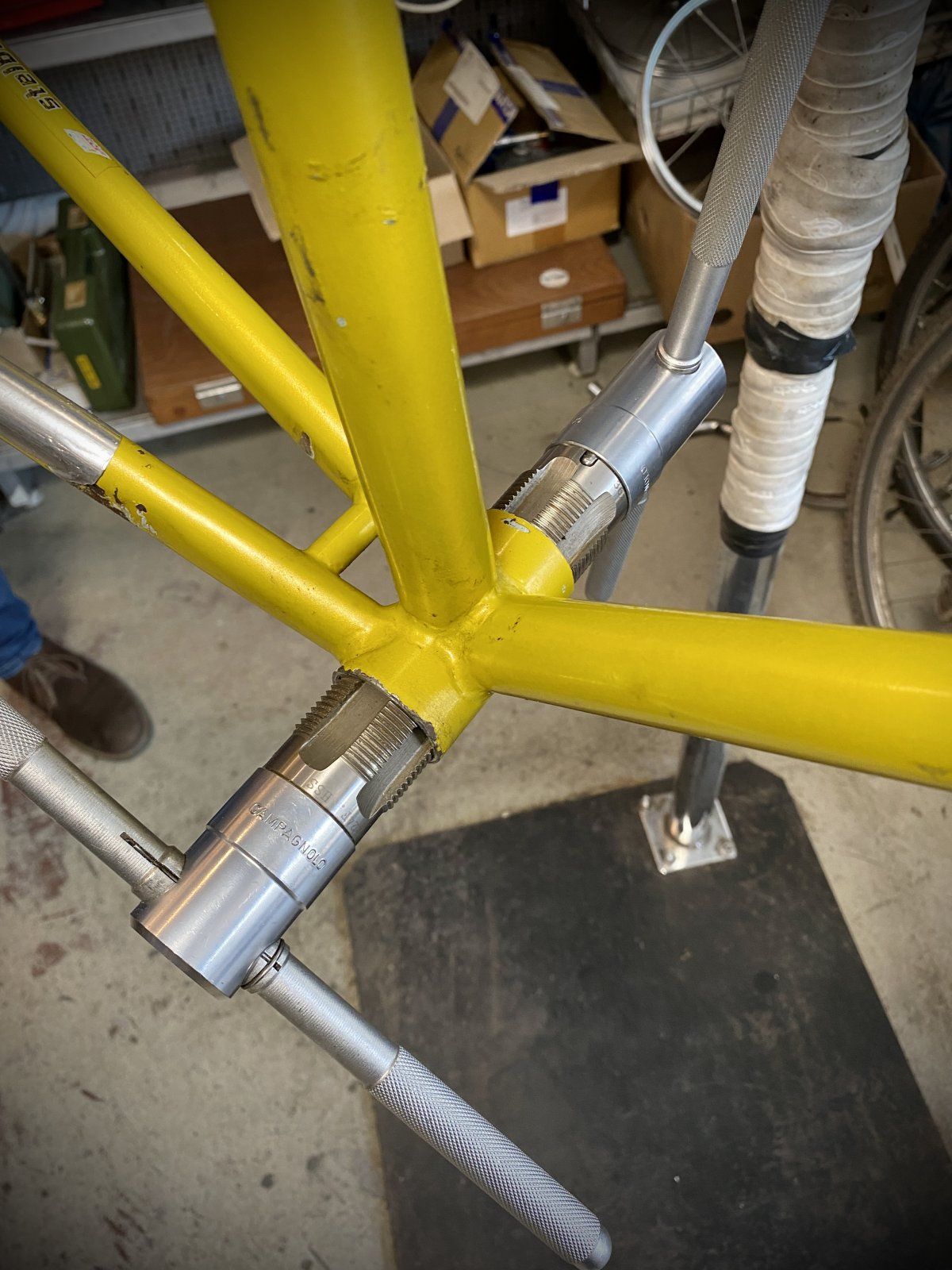

Ich habe die letzten Monate genutzt und mir einen sehr günstigen Strada Rahmen Bj.80 zugelegt.( so zumindest die Aussage von Stelbel) Der Zustand war von der Basis her gut aber wie viele Vorredner hier, mit dem gleichen Problem des Rostes an diversen Stellen. Eigentlich lackiere ich ungern Originale aber es ließ sich nicht vermeiden da bereits Ösen usw. stark in Mitleidenschaft gezogen waren…im ersten Schritt habe ich die Position der Decals vermessen und das ganze zum Glasperlstrahlen gegeben. Die Wahl des richtigen Farbtones hat mich einige schlaflose Nächte gekostet, letztendlich war mir das Gelb zu fad und ich habe mich für ein corallenrot von Fiat entschieden.Doch nun lasse ich erstmal Bilder sprechen😊 weitere Bilder die kommenden Tage…

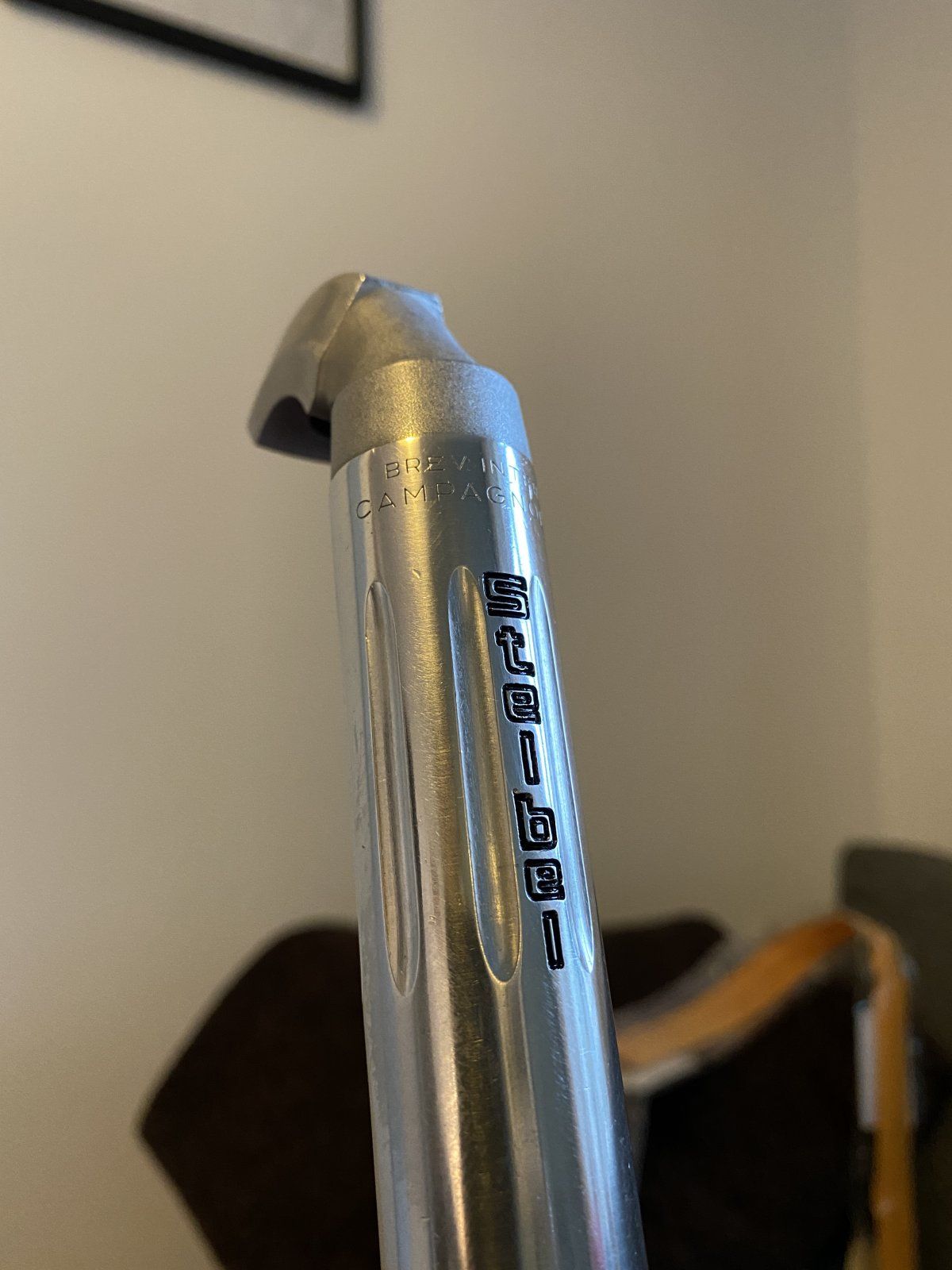

Übrigens suche ich noch die Klemmteile + alle Schrauben für meine Stütze…also wer jemanden kennt, der jemanden kennt….😉 Danke vorab

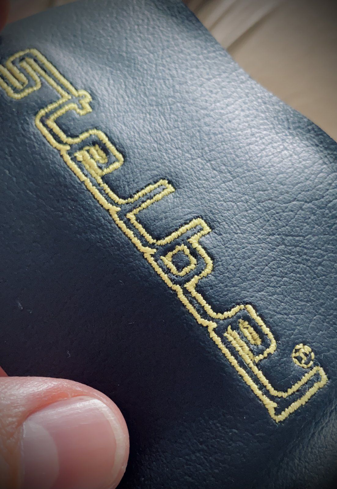

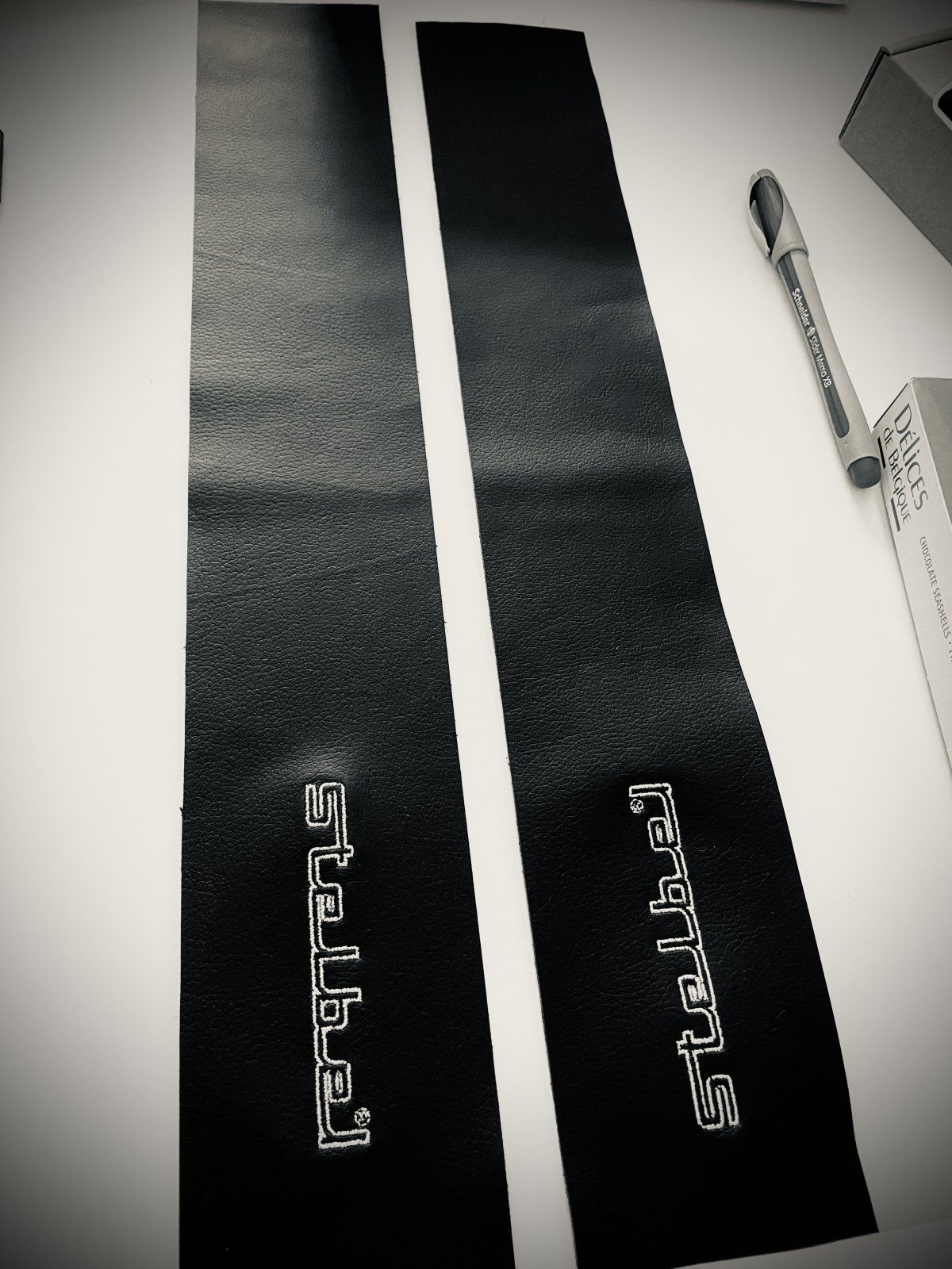

Neues Update: passend zum Vorbild habe ich das Lenkerleder besticken lassen und entsprechend eingenäht. Die Suche nach dem richtigen Leder war schwieriger als gedacht🙈, Rindsnappa ist zu weich und alle anderen Sorten wie Ziege zb. zu dünn oder in der Struktur ungeeignet. Ich habe mich nun für 1mm Rindsleder entschieden und denke es ist ganz gut geworden.
Sehr schick!
Hast du das Logo selbst angelegt?

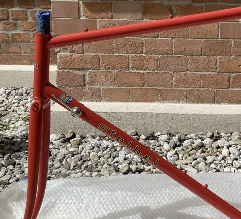

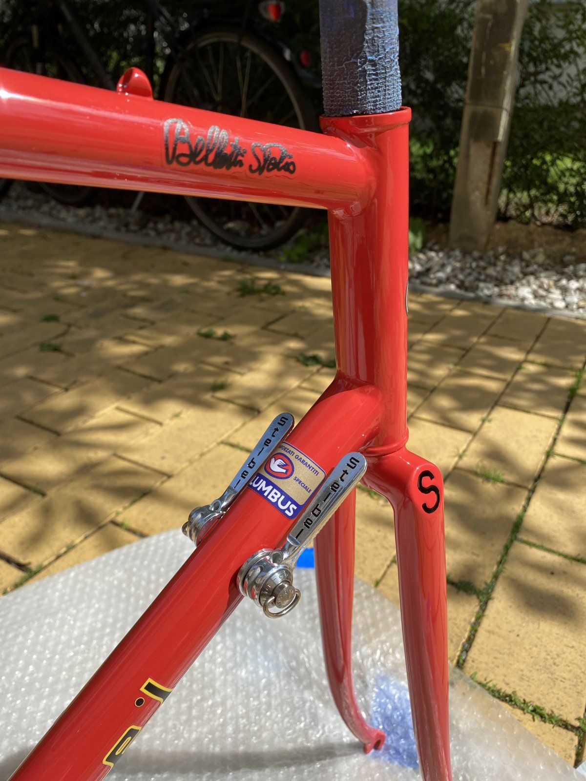

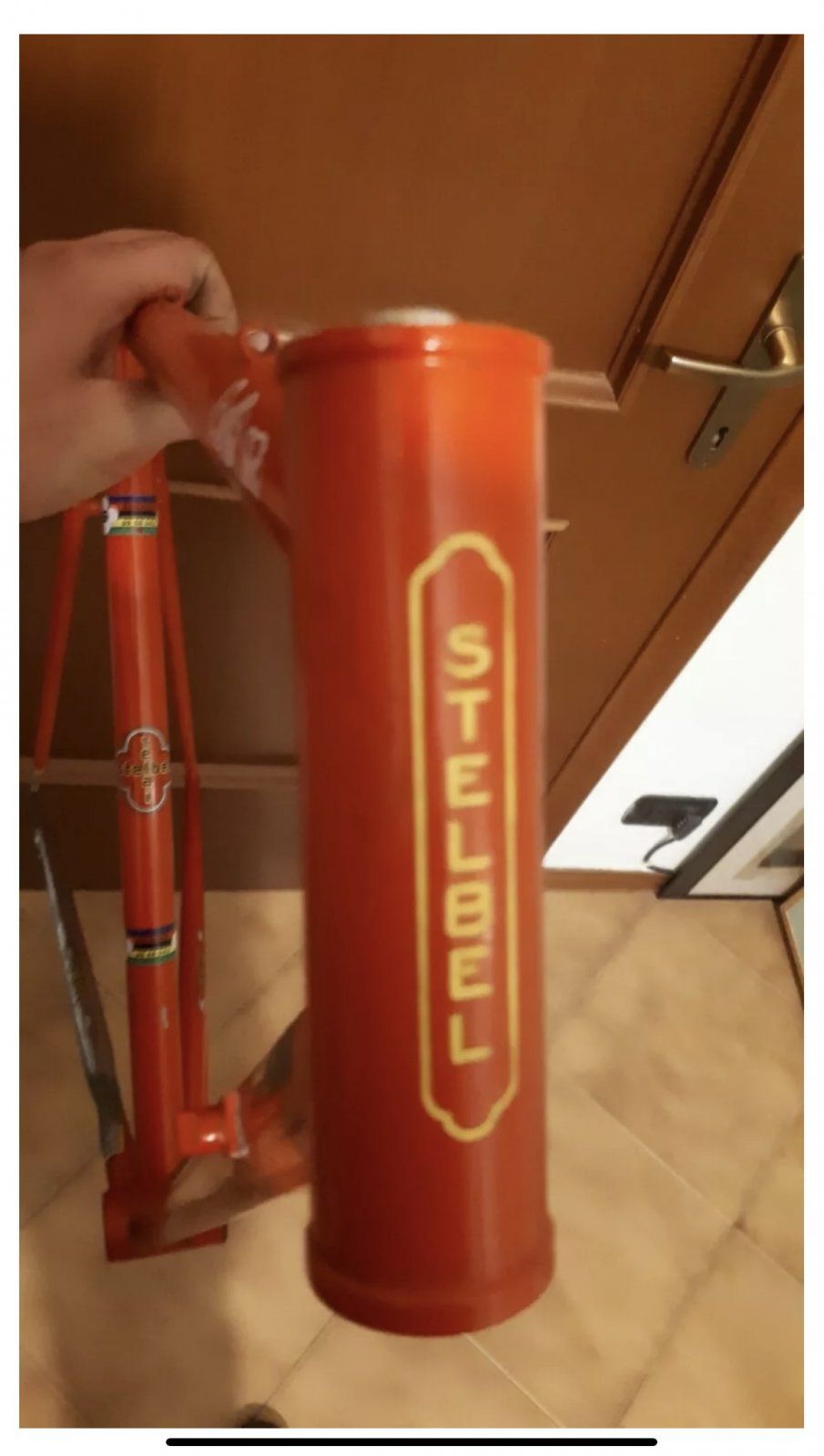

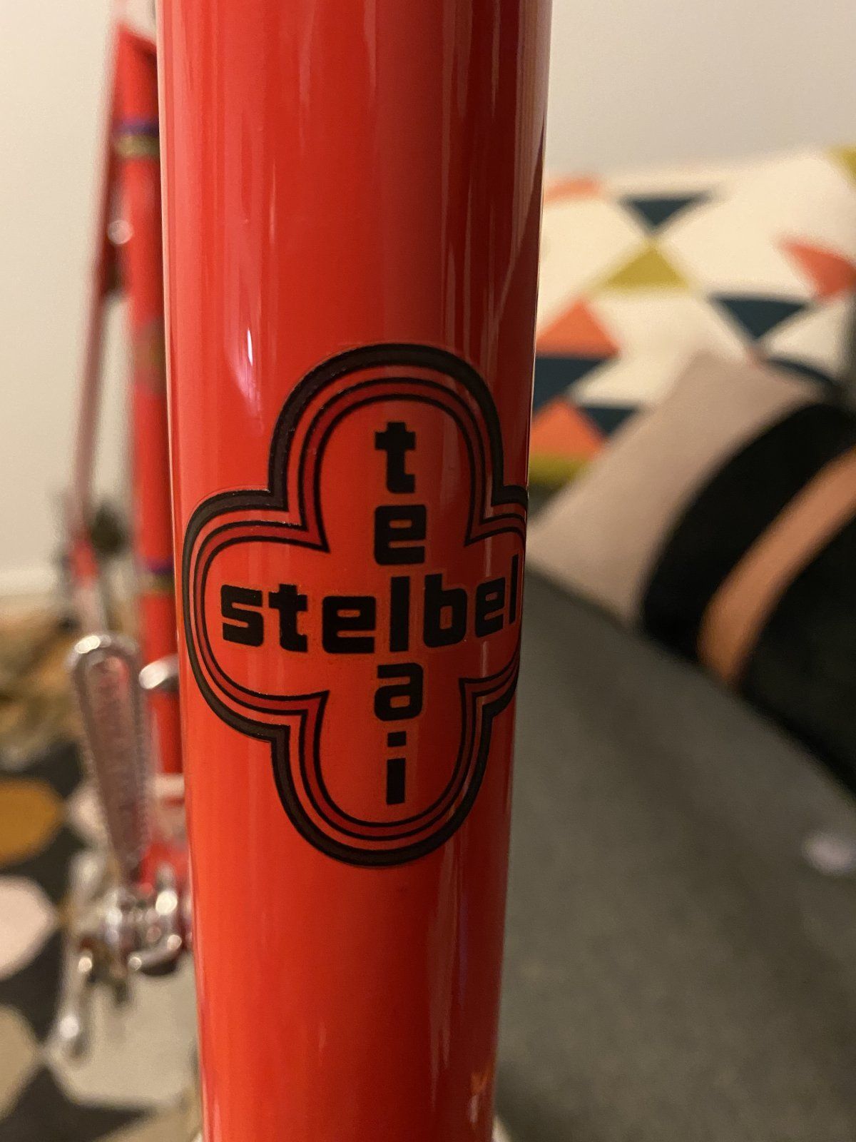

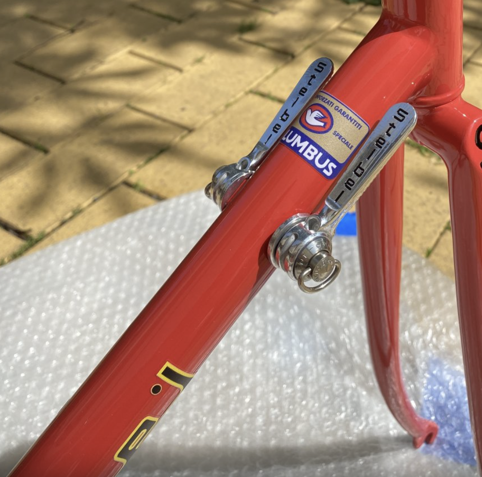

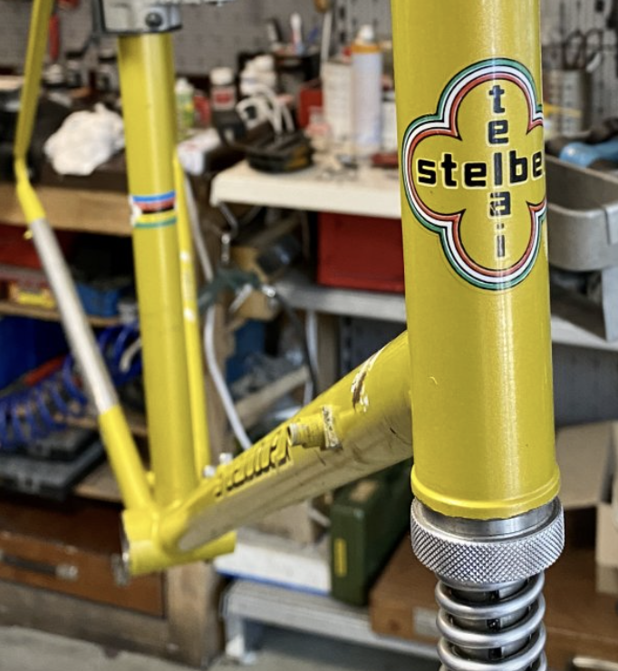

Die neuen Aufkleber sind dir etwas unter das Rohr gerutscht.
Schau: im original ist die Grundlinie der Aufkleber fast auf Höhe der Schalthebelsockel.
und jetzt leider etwas zu tief.
dadurch kann man das schlecht lesen–und alle Hersteller haben ihren Namen ehr 'auf' das Rohr geklebt.
Ich weiß, man bekommt die Aufkleber wahrscheinlich nicht zerstörungsfrei runter. Aber ich hoffe, dass du das jetzt für immer siehst und es dich von nun an grämt :cool::D
Gutes Auge😉 habe ich auch schon bemerkt und bereits nachgeordert. Ich hatte die Mitte des Schriftzuges quasi aufndie Achse des Schalthebels gelegt…aber du hast Recht,es muss nen Tick höher da man ja nie genau von der Seite draufschaut 👍🏻👍🏻

Übrigens sieht das Coralle auf deinem Screenshot realistischer aus als auf meinen Bildern🤪
