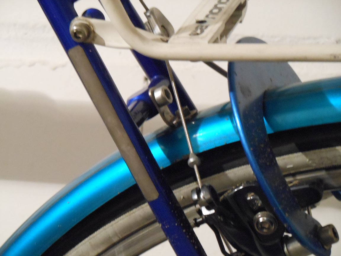

Also würdest du den Winkel des Zugdreiecks verringern um mit einem kürzeren Hebelarm mehr Kraft aufbringen zu können?
Letztlich kannst Du nur experimentieren. Ich hab mit Cantis wenig Erfahrung und hab diese nur an einem Rad, da auch nur hinten.
Ich würde das Dreieck flacher machen, also das blaue Klemmstück tiefer setzen.
Und ich wäre so rabiat, die Bremsschuhe und Gummis zu kürzen.

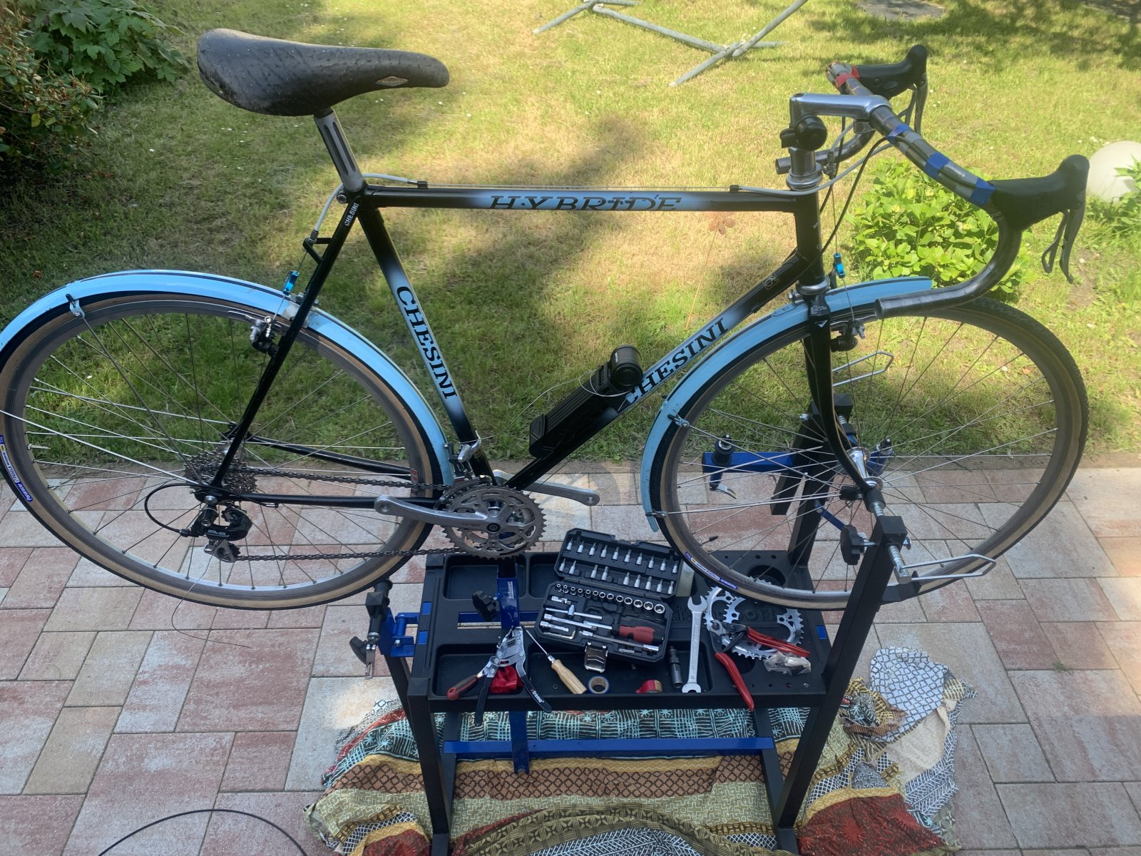

Du sprichst von diesem Rad?
Wenn ja, wundere ich mich bei dieser Bremszugführung zumindest nicht, dass an der Hinterbremse nicht mehr so arg viel von der Wirkung ankommt.
Oder kann jemand anderes hier mir widersprechen, dass man mit solchen Bremsschalthebeln bei solch einer Bremszugführung am Lenker bzw. zum vorderen Zuganschlag auf dem Oberrohr sowie bei Nutzung von Cantileverbremsen hinten trotzdem eine anständige Bremswirkung hinbekommt?
Rennradhebel und Cantis sind ein Problem. Meist ist der Hebelweg zu groß. Die Hebel liegen am Lenker bereits an, bevor ein wirklicher Anpreßdruck erreicht ist.
Hier kann man wirklich nur mit dem Seildreieck experimentieren. Und ein Booster ist eigentlich unabdinglich. Ich habe den damals aus einer Aluplatte so eng wie möglich (also genau über dem Schutzblech verlaufend) ausgesägt.
Mit einer Laubsäge....
P.S. Sind das denn neue oder gebrauchte Felgen?
Kann ich bestätigen, an meinem Crosser habe ich den Zug von Hebel zum Oberrohr links am Vorbau vorbei gelegt, hat den Vorteil den Zug beim lenken nicht zu stark abzuknicken und durch den größeren Bogen sollte der Innenzuh auch "leichter" laufen.
