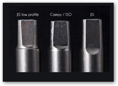

Das BB-7410 hat 103mm mit JIS low profile Vierkant, speziell für die DA 7410 Kurbel.
Viele JIS Kurbeln passen da nicht drauf ohne vorher "anzuschlagen"; das könnte bei der LX M563 bereits der Fall sein (spec: 107mm Lager für 47.5mm Kettenlinie) - zumal die Aufnahme für das kleine KB (LK 58mm) ggf. am Innenlager/Rahmen schrabbelt.

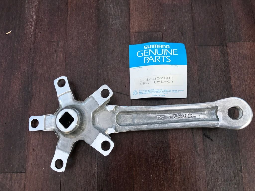

Wenn du die MTB compact (=LK94x5) Kettenblätter der LX M563 Kurbel mit 42/32 o.ä. weiternutzen möchtest könnte z.B. eine STX FC-MC34 das Problem lösen, da diese "eigentlich" nativ 2fach ist (das kleine KB wird am mittleren angeflanscht), vgl.Bild:
Zu geeigneten 2fach (bzw. 2-von-3fach) Kurbeln mit RR-compact Standard (LK110x5) oder kleiner siehe:

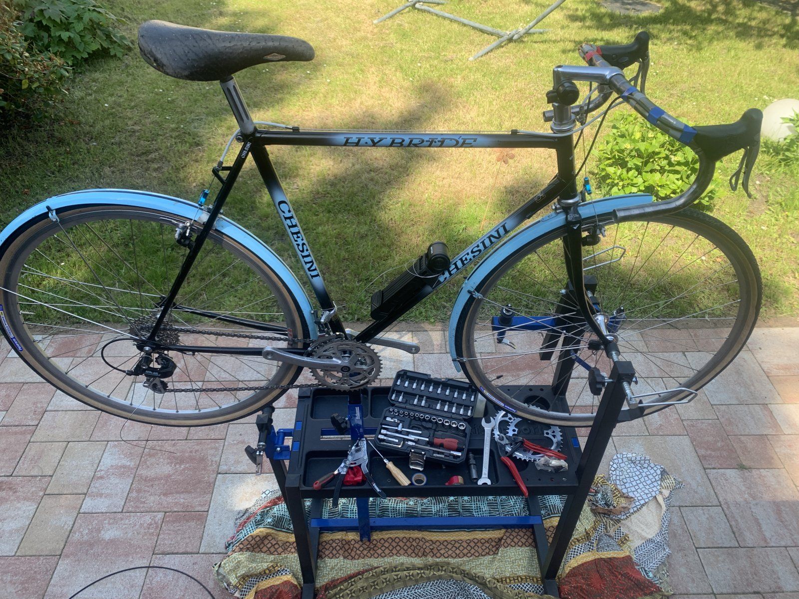

Guten Morgen zusammen:
Das Rad ist quasi fertig. Die Hubhub Schaltung funktioniert und die Sicherheit des Vorbaus habe ich durchexerziert. Er steckt in der aktuellen Einbaulage tief genug drin und endet etwa 1,5cm unter dem Ende des Gabelgewindes. Vielen Dank für eure Sorgen bezüglich meiner Gesichts- und Zahngesundheit ;).
Ich habe heute noch die Schaltung eingestellt, die Bremsschalthebel vom guten @Profiamateur funktionieren mit dem Plättchen vom @Luker-666 hervorragend.

Hallo zusammen,
ich wollte mich nochmal melden. Ich fahre jetzt seit letzter Woche jeden morgen mit einem Grinsen auf meinem neuen Rad in die Uni. Daher möchte ich mich nochmal bei allen Bedanken, die mir mit Rat und Teilen zur Seite standen. Ich habe richtig Freude an dem Rad.
Ich fahre das Rad aktuell mit der alten dreifach-Kurbel vorne. Die Kettenblätter sind ziemlich durch, allerdings gefällt mir dreifach doch ziemlich gut, dann komme ich nach der Uni nicht durchgeschwitzt im Wohnheim an. Ich hatte ja eigentlich gedacht, dass ich eine zweifach-Compact-Kurble montiere, denke inzwischen allerdings, dass ich lieber bei dreifach bleibe. @FSD hatte mir die Stronglight impact als zweifach Kurbel empfohlen. Diese Kurbel gibt es auch als dreifach-Kurbel. Hättet ihr noch andere preiswerte Alternativen an dreifach Kurbeln, die ich einfach inkl. Alu-Kettenblättern neukaufen kann? Dann habe ich keine Bastelei mehr sondern habe es einfach einmal neu. Ich würde mich da über Tipps auf jeden Fall sehr freuen. Toll wäre natürlich, wenn die Kurbeln eine JIS Aufnahme hätten, dann würden sie auf das Shimano Dura Ace 7410 Lager passen, welches gerade verbaut ist.
