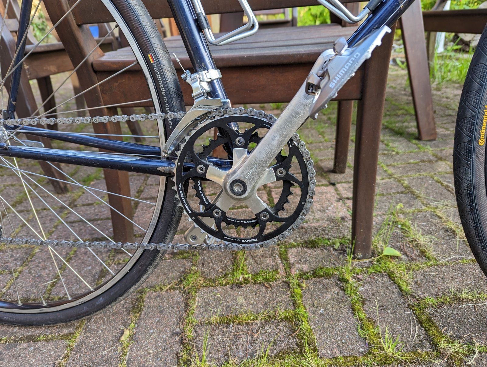

Damit:
geht das so.

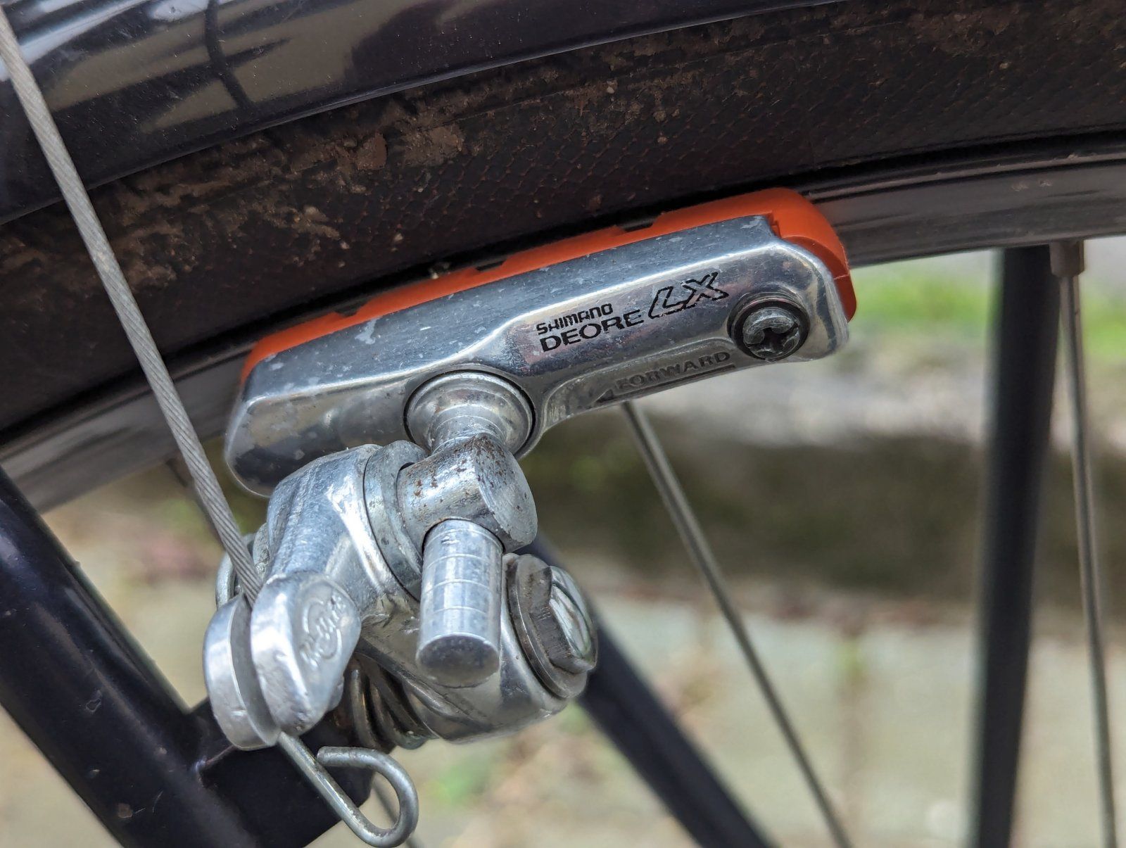

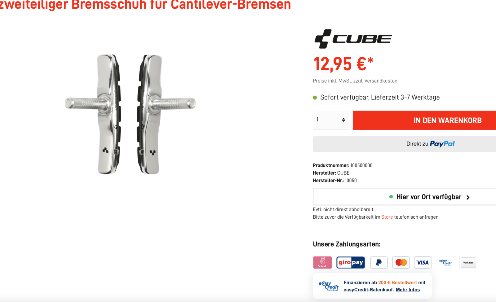

Genau. Diese Cube gelabelten Bremsschuhe passen zu den Koolstop Belägen für 8,99.
Das Bild von mir mit Deore LX (oder STX RC sind baugleich) passen zu Koolstop R21, die leider teuer sind.
Dafür sind die Deore/STX verwindungssteifer. Mir war es das wert.

Das ist nichts anderes, hat LK 110 und kostet fast nichts. Habe ich auch und der Q-Faktor ist sehr schön klein.
Ein Vorteil ist auch, dass es auch längere Kurbeln gab. Hier eine XT 730 mit 175mm.
Bei der Länge des Innenlagers muss man halt sehen, was zur Kettenlinie passt.

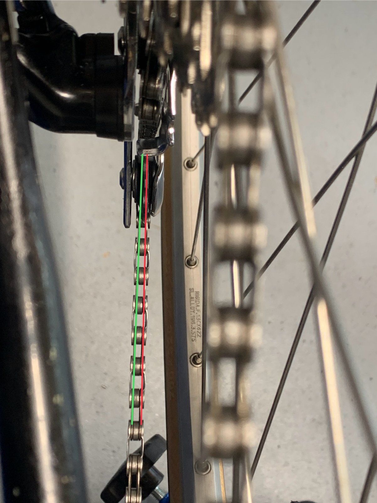

Danke für deinen Hinweis. Ich nutze aktuell eine Deore LX. Ich habe auch schon mit @DaRav gesprochen und es scheint da einfach sehr viel unterschiedliche Modelle von zu geben. Ich habe ein kurzes 2-fach Innenlager verbaut (das ist eine Dura Ace 7400 Patrone), da diese ,,original" schon an dem Rad gemeinsam mit der Deore LX Kurbel verbaut war. Allerdings ist das Problem, das die Kettenlinie einfach Mist ist. Das kleine Blatt ist nicht, wie bei anderen Kurbeln, mit längeren Kettenblattschrauben und entsprechenden Distanzhülsen verbaut, sondern raubt wahnsinnig viel Platz. Deshalb meine Frage nach einer Kurbel, die quasi ,,flacher" ist. Ich weiß gerade nicht, wie ich das sonst so beschreiben soll. Ich versuche das hier mal zu illustrieren:

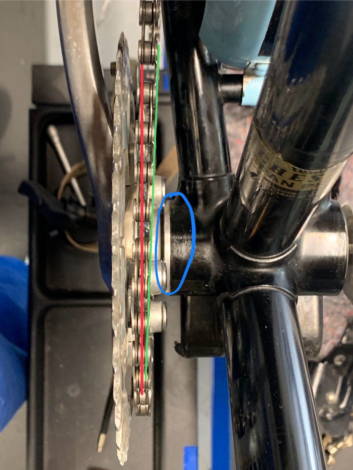

Ich habe in rot die eigentliche ,,optimale" Kettenlinie eingezeichnet, die du bei vorne klein, hinten groß eh nicht ganz erreichst.In blau siehst du den Abstand zwischen der Kurbel und dem Tretlager. Ist nicht viel. Mich wundert trotzdem, dass es nicht funktioniert bei mir. Das sieht nicht nach viel Schrägstellung der Kette aus, rattert aber wie ne Kettenwalze.

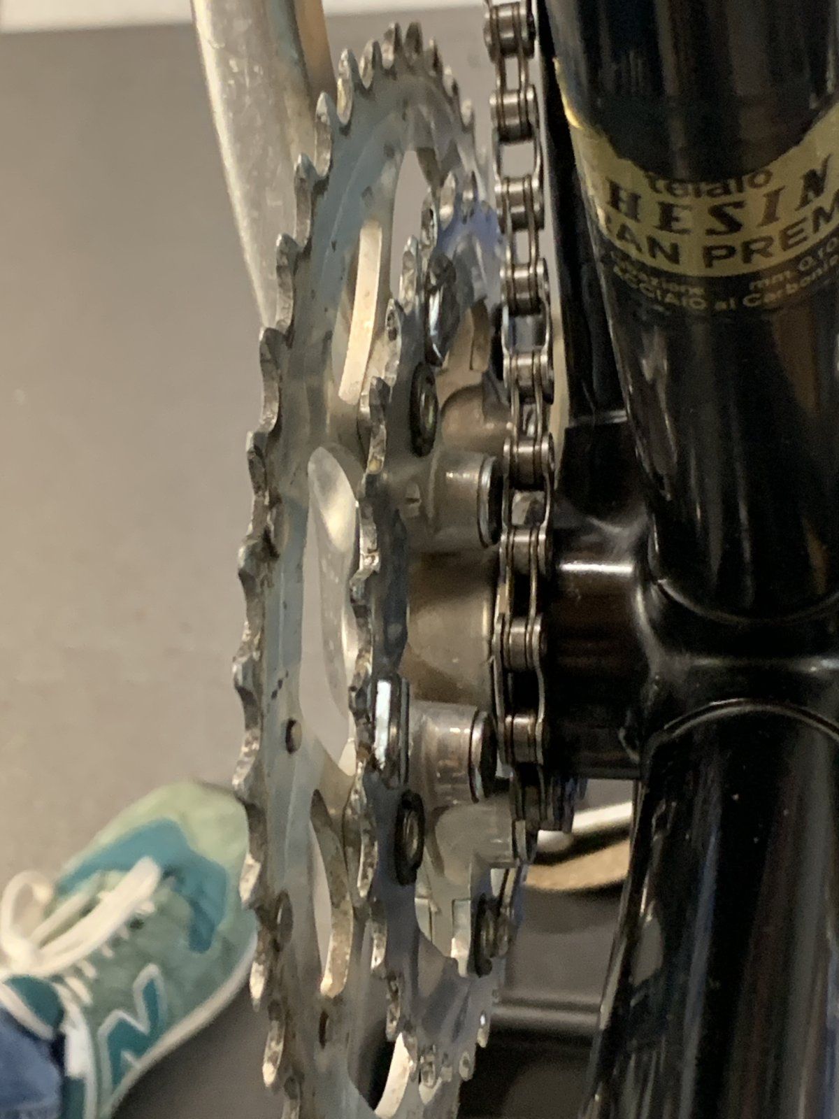

Hier nochmal ein Bild des Problems:
da ist einfach nen Wahnsinnsplatz, der eigentlich von dem kleinen Kettenblatt eingenommen wird:
Anhang anzeigen 1433421Anhang anzeigen 1433422
Das Problem hat man mit der XT-M 730 bei 2-fach und der ähnlichen Deore DX nicht. Stichwort Q-Faktor. Mit meiner Kurbel bin ich mit der Kettenlinie hinten genau in der Mitte der Kassette.

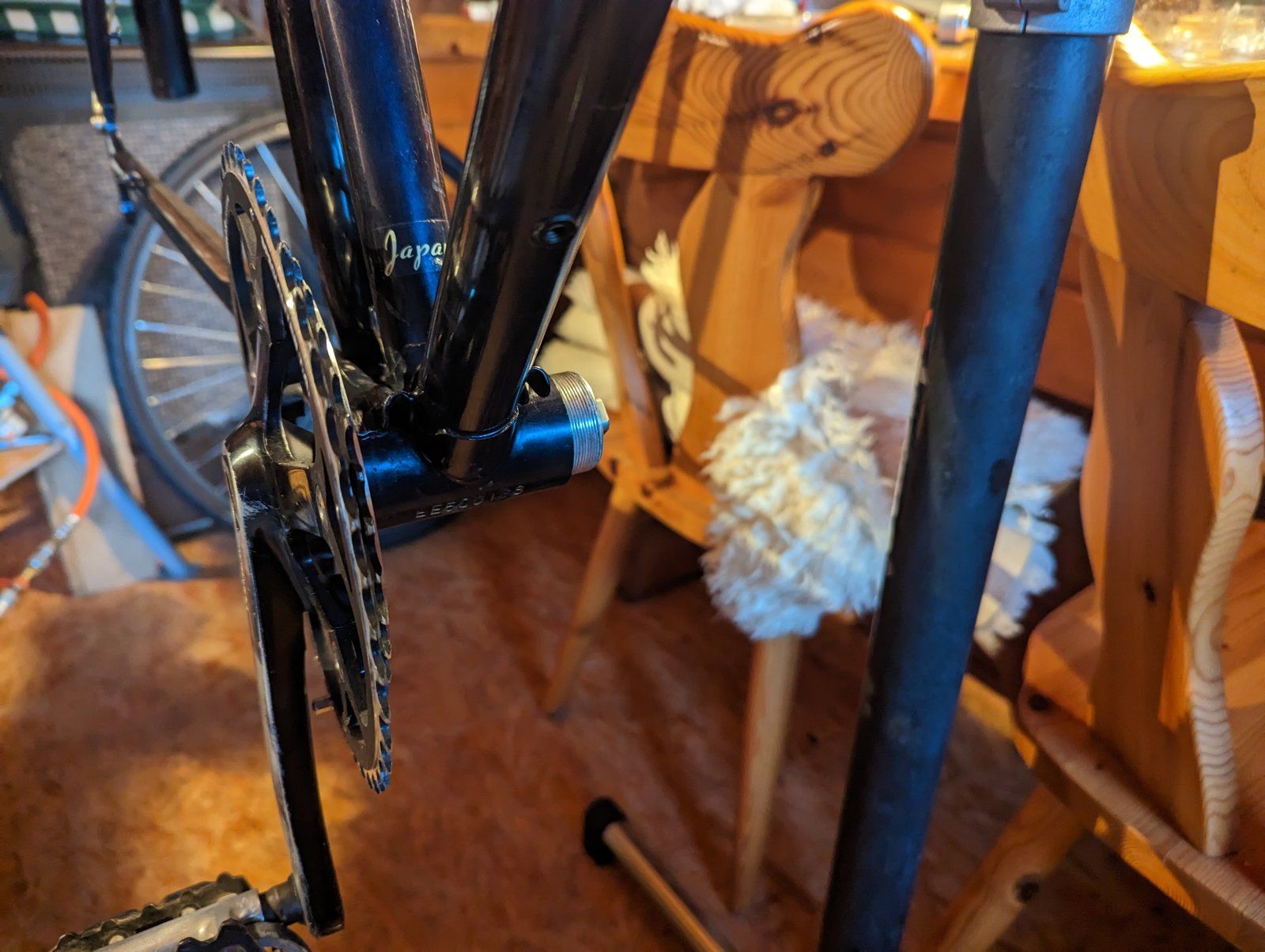

Einige schreiben 103mm. Bei mir passte 107mm besser. Ich habe beide Innenlager probiert. Das liegt bei mir aber am Rahmen.
Hier hatte ich das mit einem Alublech ausprobiert.
