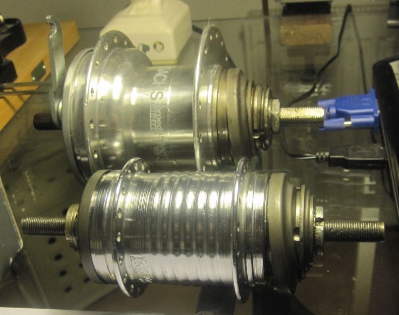

Du kannst die H 3111 auch mit dem Innenleben aus der Trommelbrems-Version (natürlich am besten so eine lackierte NL-Version mit Stahlflansch, nicht die schöne "deutsche" Version mit der einteiligem Aluhülse ... :cool:) auf Freilauf umbauen - der einzige "Fehler" ist dann, dass sich der Brems(hebel)konus in einem Achsbereich mit Gewinde befindet. Da sich da aber nix dreht, und das Getriebe gegenüber der Hülse keine exakte Fluchtung braucht (da es nur über die Sperrklinken in Kontakt steht), ist das unbedenklich - fahre ich auch so. :)
Auf diesem Bild hat die vorne liegende H 3111 übrigens mal probehalber den linken Konus und Staubdeckel einer Sachs 3x7 montiert bekommt - das geht natürlich, ist aber dann irgendwie doch Verschwendung, finde ich, bloß, um den Bremshebel loszuwerden ... ;)

Danke! Die 415 wäre zu schade, die soll mal so bleiben. Höchstens ne gebrauchte 3102 würde ich schlachten. Und ne Trommelbremsversion ist ja nochmal unendlich seltener (habe ich natürlich ;)).. Ich versuch mal die o.g. Umbautips. Und rote Schalter habe ich und einer ist verbaut, Stil muß sein!
