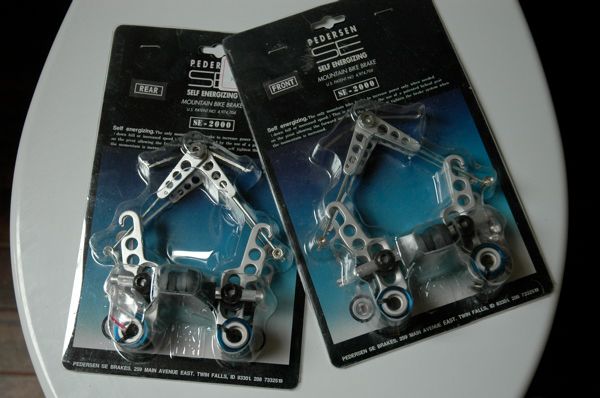

Dazu fällt mir auch gleich wieder die SE-Bremse ein.
Das Original:
pedersen-se-jpg.577130
Wobei umwerferlose Schaltungen auch immer mal wieder aufkommen und gar nicht mal so uningeniös sind.
Das Prinzip geistert auch immer wieder durch die Schädel ingeniöser Bastler. Am Beispiel Vyro kann man gut sehen, wie weit das gedeihen kann. Vorteil ist hier die gleichbleibende Kettenlinie und Schalten unter Last.
