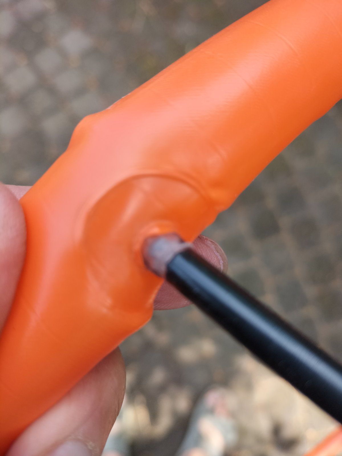

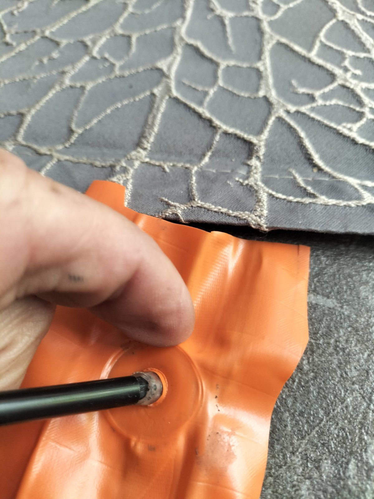

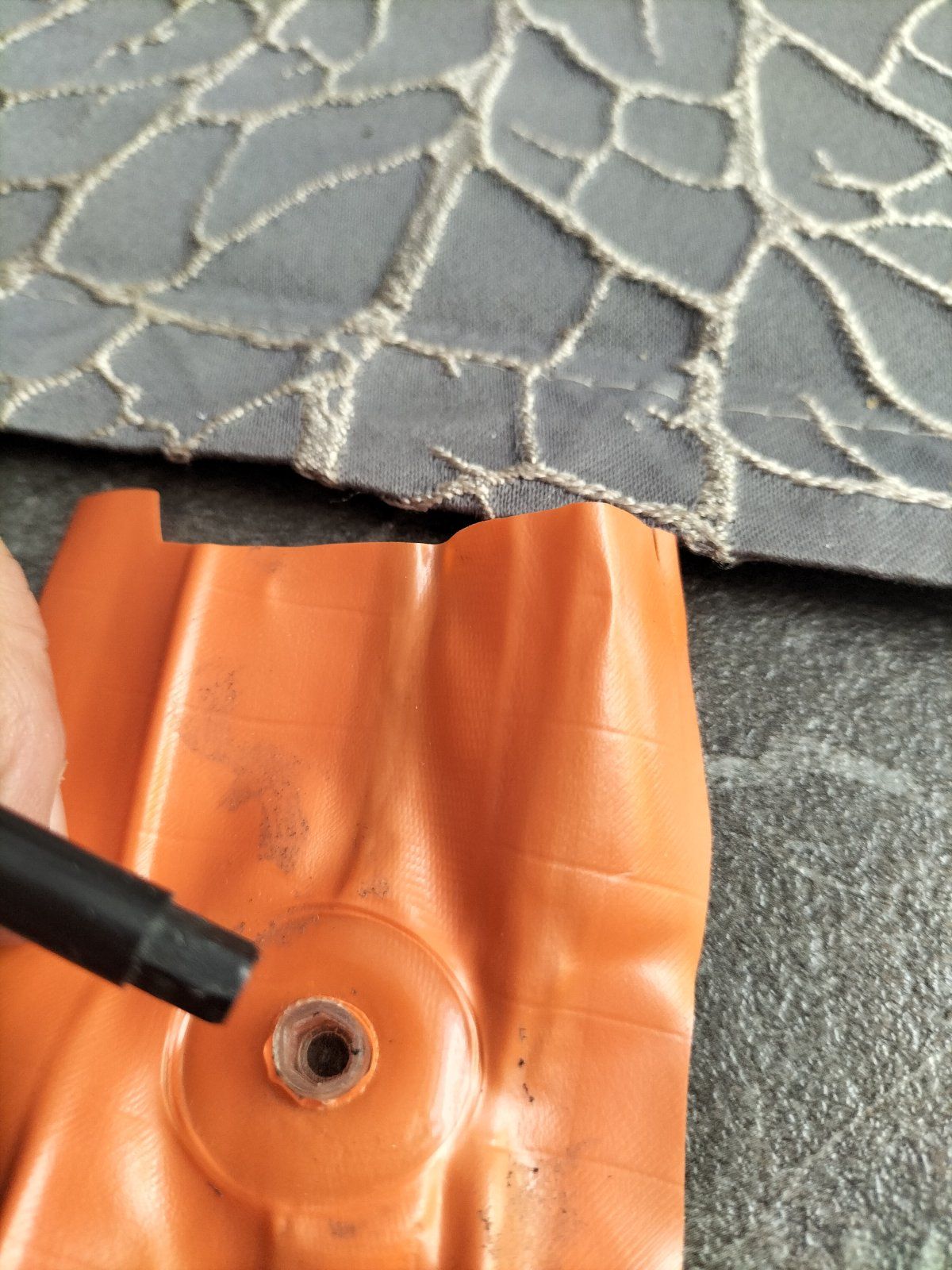

Ich vermute trotzdem die Ventilbefestigung als schwächsten Punkt. Habe jetzt den Gummiring direkt ans Ventil geschoben und den Schlauch mit Gummi zwischen Felge/Felgenband und TPU montiert. Vieleicht gibt das zusätzlichen halt am Ventilsitz.
sehe ich das richtig , das die Blasen auf Felgenbrems Laufrädern entstanden sind ?
Wenn ja werden die Hersteller dann wohl auch weiter nichts unternehmen, diesen Kritikpunkt zu
verbessern.
Was sollen sie auch machen? Das Produkt auf Butyl umstellen? Klar, an der Verklebung kann man besser oder schlechter sein, am Fuß einen besseren oder schlechteren Übergang hinbekommen, aber grundsätzliche Materialeigenschaften ändert man durch grundsätzlichen Materialwechsel...
Autsch, der glatte Ansatz ist ja mal echt schwach... Da gehört 'ne Nut oder so rum wo das TPU dann mit etwas thermischem Nachhelfen drangeformt wird oder so, am besten längs und quer. Idealerweise dann natürlich so kurz dass man in jeder Felge Verlängerung braucht, verstehe wirklich nicht warum man an jedem Ersatzschlauch so viel Schaftt herumfahren soll.
naja das ist aber auch wirklich irgend nen no name china TPU nichma Ridenow
