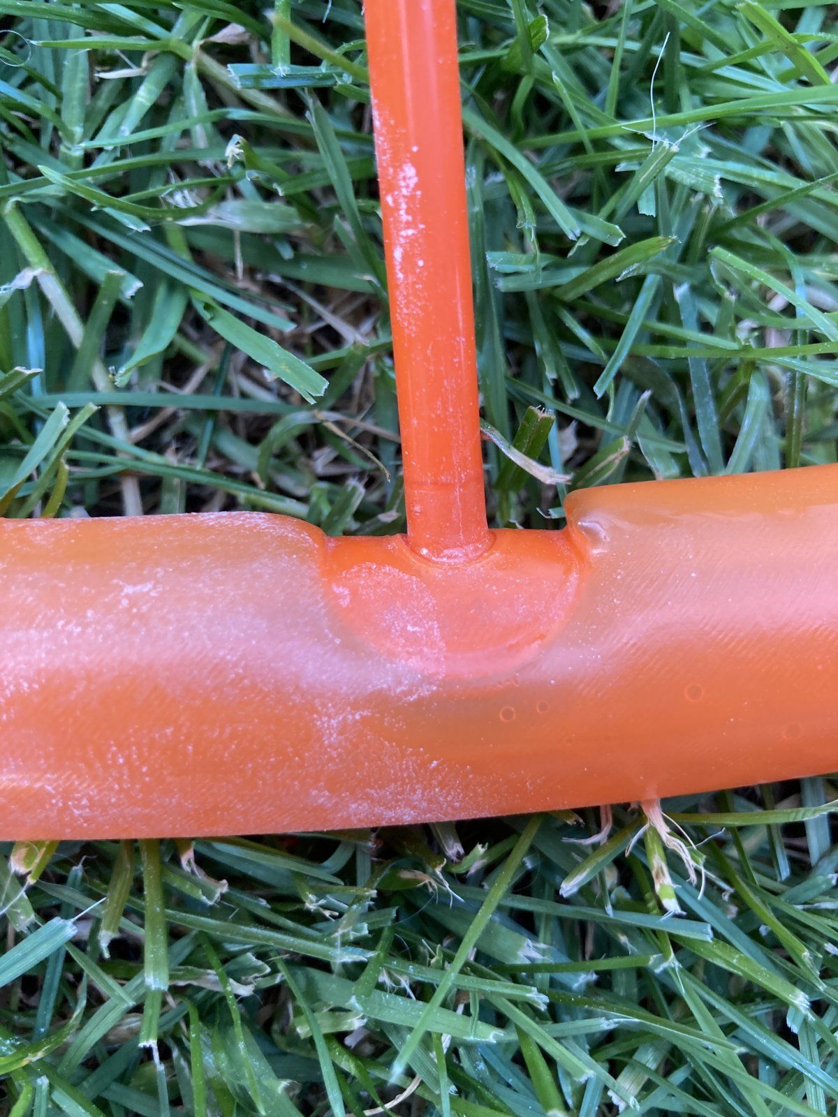

Meine Erfahrungen zu TPU (Ridenow von Aliexpress für ~6€): Ich fahre diese seit knapp 5 Monaten auf 25mm GP5000 und bin ziemlich beeindruckt. Bisher ein Platten (siehe Foto) mit dem ich noch 30km bei nur sehr schleichendem Luftverlust fahren konnte. Ein Butyl-Schlauch hätte meiner Erfahrung nach da schlagartig die Luft verloren.

Ich habe diese Zipfelbildung beim Aerothan und beim Tubolito. Habe jetzt extra - wie früher bei Latexschläuchen - Velox Textilfelgenband geklebt, um den Temperatureintrag zu verringern, wenn es daran liegt. Die Zipfel führen über kurz oder lang zu schleichenden Plattfüßen. System ist Carbon + Felgenbremse + GP5000 in 25 mm mit 7 bar und hinten 7,5.
Ich habe diese Zipfelbildung beim Aerothan und beim Tubolito. Habe jetzt extra - wie früher bei Latexschläuchen - Velox Textilfelgenband geklebt, um den Temperatureintrag zu verringern, wenn es daran liegt. Die Zipfel führen über kurz oder lang zu schleichenden Plattfüßen. System ist Carbon + Felgenbremse + GP5000 in 25 mm mit 7 bar und hinten 7,5.Anhang anzeigen 1302636
Ok, muss ich die Schläuche mal danach ansehen.
