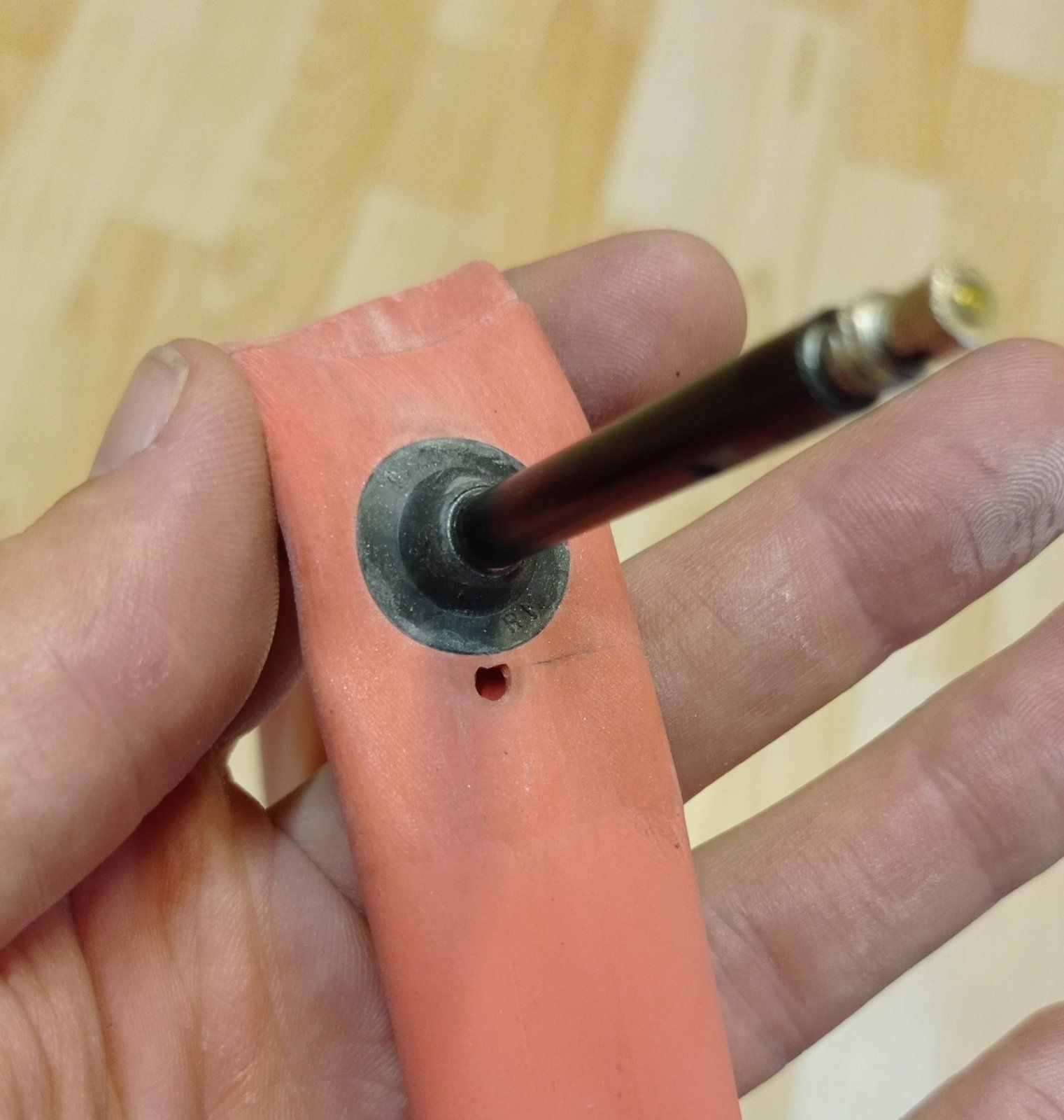

Naja, Spätsommer 2022 Vittoria Latex gekauft und montiert.
Kleine ~50km Runde gedreht.
Dann noch beim Kumpel nen Kaffee getrunken, und es macht nen Knall...
Lies sich zwar gut Flicken, aber das Vertrauen ist schon etwas geschwunden und ich fahr seitdem nicht mehr ohne einen Butyl-Ersatzschlauch raus.
