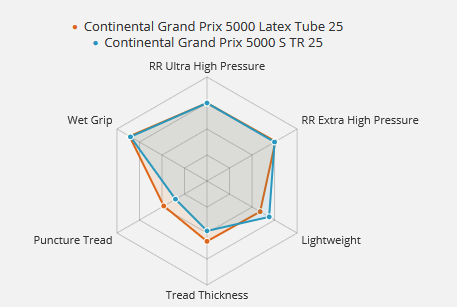

TLR-Reifen von vornherein mit Schlauch zu fahren, macht i.d.R. keinen Sinn: Das gleiche Setup mit normalem GP5000 Clincher wäre leichter, schneller, pannensicherer, günstiger und auch noch langlebiger.
Hier der Vergleich des STR mit (wenig) Milch gegen den Clincher mit Latex-Schlauch; bei beiden mit TPU-Schlauch würde der Clincher in jedem Bereich vorne liegen.

Uff, die haben ernsthaft an der Lauffläche geknausert um den Gewichtsmalus von tubeless irgenwie wegzubeschönigen?
Die Aufnahme in meine “Liste von Unternehmen mit erbärmlichem Geschäftssinn“ bleibt ihnen dann wohl verehrt 😆

In diesem Vergleicht gibt es kein Gewichtsmalus von tubeless, das Tube/Latexsystem ist 45g schwerer. Nicht das das irgendeine Relevanz hätte.
Nur die TL mit Schlauch zu fahren bedeutet höheres Gewicht, mehr Rollwiderstand und keinen Pannenschutz durch die Dichtmilch. Sprich alle Vorteile von TL sind weg. Wenn man mit Schlauch fahren will findet man was Besseres
