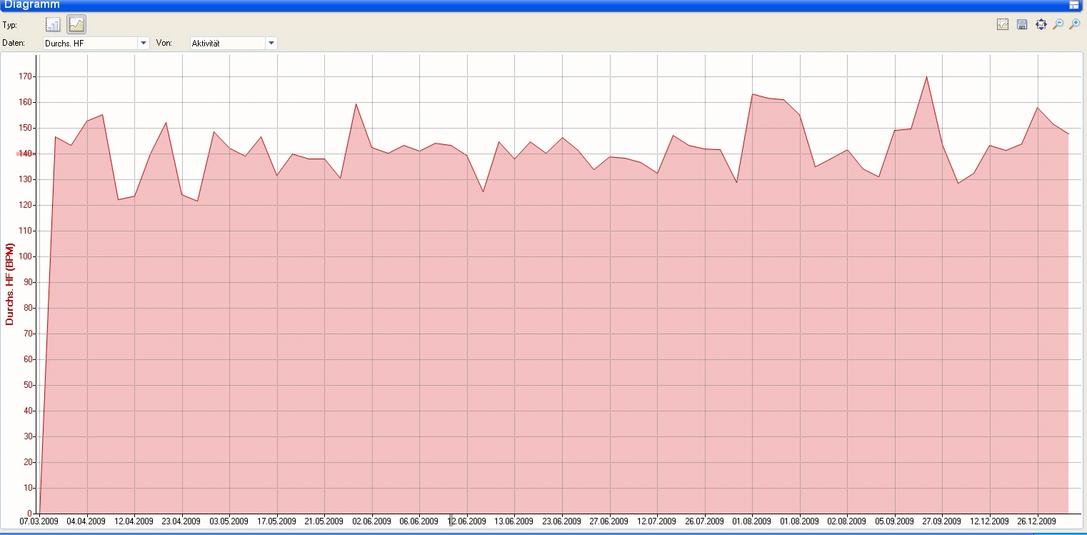

Oky.. Kann man dieses Diagramm auch nur für einen Tag anzeigen lassen ??
Habe zwar dieses Diag. (noch ohne Energie) allerdings stehen unten etliche Tage..

Einfach rechts oben auf tägliche Aktivität gehen und dann die Aktivität die du sehen willst im oberen Bereich auswählen. Dann bei Zusammenfassung (linkes Fenster neben dem Kalender und dem Menü) rechts auf den Pfeil klicken und Training oder Energie auswählen.

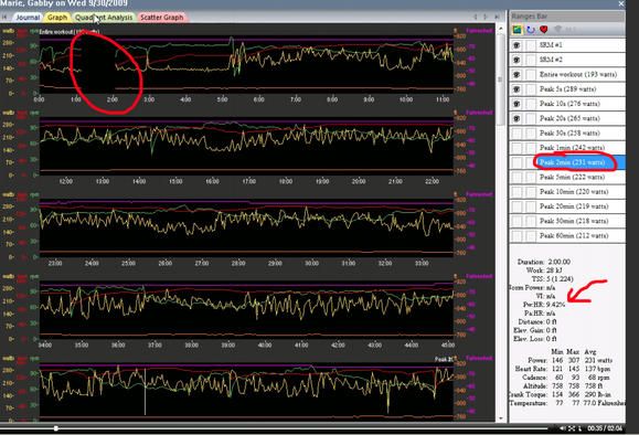

im Anhang ein Auszug aus dem Video WKO+ SW..
Sehe ich das richtig das in den 2 min. die Leistung das verhältniss zwischen HF und Leistung nicht als Gekoppelt anzusehen ist?
Nur als Beispiel, wenn ich 30 minuten im Bereich 2 fahre um meinen Fitnessstand zu berechnen und ich diese Daten dann in der SW WKO+ übertrage und das was jetzt im Anhang in diesen 2 minuten zusehen ist bei mir dann in den gesamten 30 min. zu sehen ist das ich hier eine differenz von
9,42 % habe meine Fitness noch nicht oky ist und ich noch im Grundlagen training arbeietn muss ???

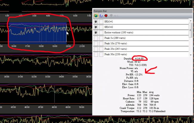

Oder wie hier wie eine einheit von 4 :14 minuten makiert wurde....
Und die % bei 13,2 % ist...und auch dieser teil würde bedeuten das das verhältniss zwischen Leistung(Watt) und HF als nicht gekoppelt anzusehen ist..
Wenn dieses bei mir dann die ganzen 60 minuten so aussehen würde, kommt man zum ergebniss das die Grundlage nocht nicht weit genug Trainiert wurde..
Verstehe ich das so richtig ?

Hier ein Beispiel für jemand der eine sehr gute Ausdauerfitness hat!
http://www2.trainingbible.com/joesblog/uploaded_images/EV-IMUK-8-19-07-799727.png
Pw:HR gibt die Veränderung zwischen HF und Leistung an. Alles über 5% sagt Dir du hast noch einiges vor deine aerobe Fitness(Grundausdauer) zu verbessern. Im o.g. link liegt die bei 3,86% über 5 Stunden --> WOW!
Pa:HR istnur für Läufer relevant. (Pa=Pace)
WKO+ wählt die Sprache während der Install aus. Wenn du da Germany angibst ist die Sprache danach auch deutsch.
2min oder auch 10min kannste vergessen. Wenn du so einen test machst dann bitte über mind. 2 Stunden. Gekoppelt ist alles was Pw:HF unter 5% anzeigt. Alles andere ist nicht gekoppelt und sagt dir das deine Grundausdauer(Aerobe Fitness) zu verbessern wäre.
