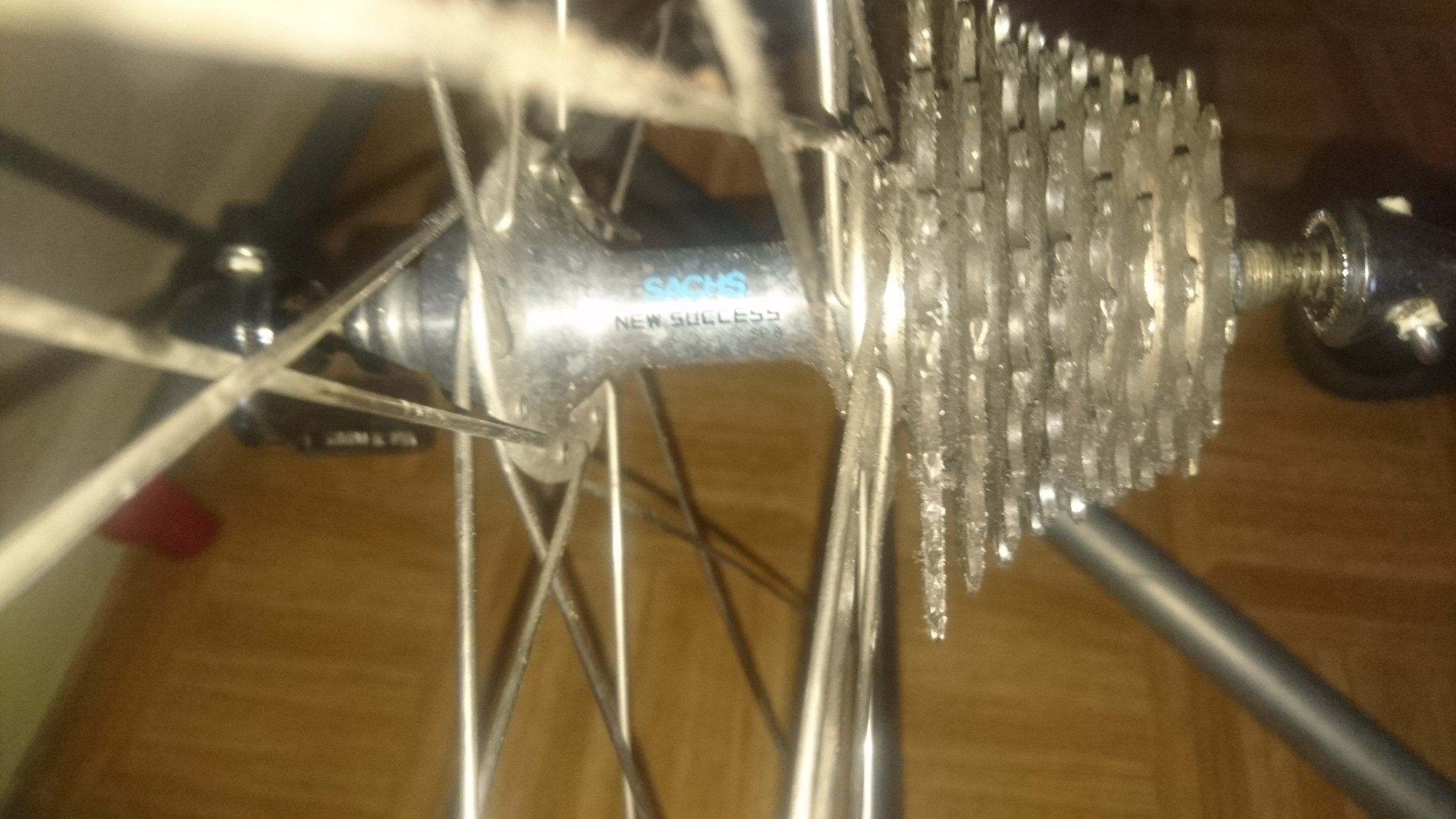

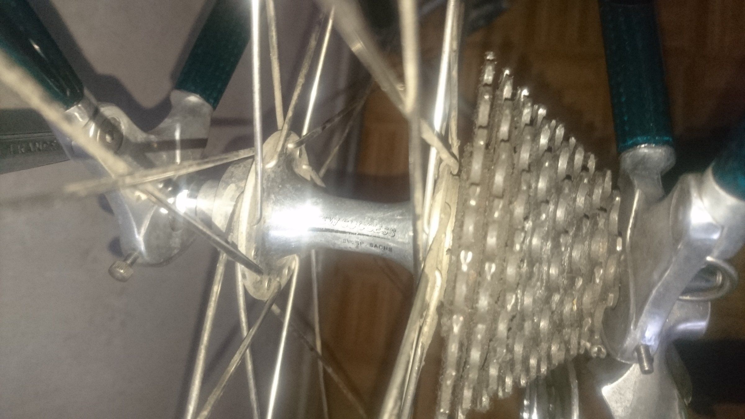

Ein standesgemäßer Laufradsatz zu Sachs New Success Teilen sollte auch New Succes Naben beinhalten.
2 zeitgemäße,optische Anregungen:
Sachs NS Kassettennaben letzte Generation,18/24Speichen mit Aerospeichen,Rigida DP18R
Sachs NS Kassettennaben,vorletzte Generation, 18/24Aerospeichen, HMS-Carbonfelgen,Schlauchreifen

Der DP18Satz ist sehr stabil.
Beide Laufradsätze haben die etwas unbekannteren Kassettennabenvarianten-nix Schaubkranz!

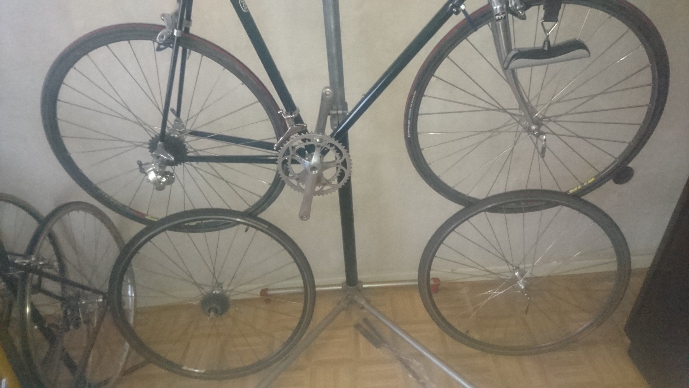

Ich habe die in Frage kommenden 32-Loch LRS mal gewogen.
Campagnolo Omega mit SNS-Naben (8-fach SK): 3,25 kg
Mavic Open S.U.P. CD Ceramic mit SNS-Naben (8-fach SK): 3,25 kg
Die LRS sind komplett mit Reifen, SK und Schnellspanner!
