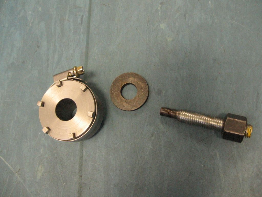

Ich sichere das Werkzeug mit einer Schraube und einer großen Unterlegscheibe, die dann auch gleich den Ringschlüssel auf dem Tretlagerwekzeug sichert. Die Schraube darf natürlich nicht festgeballert werden, sonst kontert man die Lagerschale. So ca. 0,5mm Spiel genügen, es ist ja nur für das Drehmoment beim Lösen nötig. Und beide Schalen erst nur lösen, damit man bei der 2. Schale noch die Tretlagerwelle zum Sichern hat.
Die Bilder sind zwar von einem Wekzeug für NADAX Lager, funktioniert aber beim Shimanowerkzeug genauso. Die ganze Nacht passiert nichts, und in der Zeit die ich für meinen Beitrag brauche, schreibt jemand das gleiche.

byf Sehr gut:). Das sieht wie erstklassiger Selbstbau aus. Der NADAX-Abzieher ist doch sicher nicht aus dem Handel? Ist das eine M10/M12auf M8 runtergedreht?
Danke, ja ist ein Eigenbau, ich bin Feinmechaniker. Die Kauf-Schlüssel haben 2 Nachteile: kosten 80€ und greifen nur mit 4 Nasen. Die Kontermutter der Nadaxlager ist ein Alu-Konus der einfach in das Tretlagergehäuse gewürgt wird bis das Lager fest sitzt, die lassen sich oft nur sehr schwer lösen. Da sind mehr Nasen, die man wechseln kann von Vorteil. Die Nasen sind Passfedern, die man im Normteilehandel bekommt. Die Schelle sieht noch etwas gefrickelt aus, da drehe ich mal eine Buchse zum Aufpressen.
Die Schraube ist eine M12 Gewindestange, die runtergedreht und ein M8x1 Gewinde geschnitten habe.
