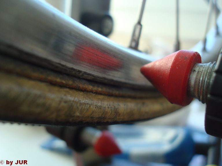

Ich meine den beidseitigen Abtaster, dessen Abstand einstellbar ist und der Zentrieren und Rundlauf-prüfen ermöglicht - ich weiß nicht, wie man es besser ausdrücken kann.
In etwa so?
Ist m. E. eine Frage wie oft man zentriert. Wenn ich das 2-3x im Jahr mache, komme ich mit einer Messuhr besser klar. Da kann ich gleich messen wieviel das Anziehen welcher Speiche gebracht hat. Veranstaltet man sowas wöchentlich ist das Gefühl bald entsprechend gut auch nur mit einem Taster arbeiten zu können. Bei uns ist so ein altgedienter Oppa mit einer Werkstatt ( die macht er wohl aus steuerlichen Gründen oder aus Spaß an der Arbeit nicht zu), der erzählt, sieht einen dabei fast die ganze Zeit an und zentriet dabei dein Rad.

Ja - eben beidseitig und zentral einstellbar. Dann kann man nämlich Seitenschlag und gleichzeitig mittig zentrieren. Für Höhenschläge gibt es auch eine Überrprüfungs- und Verstellmöglichkeit.
Leider weiß ich auswenig das Fabrikat nicht sicher. Toolmax oder ???? Jedenfalls nicht billig, aber eben professionelle Qualität. Einfaches Einspannen, klare Ansage, robust. Aber in der Werkstatt ist eben jeder Handgriff "teuer" und da lohnt so ein Gerät für 300 oder 350 €. Von daher ist das anders als in meiner Werkstatt.
Mein Zentrierständer mit Uhren war halt günstig 135 € - kein Markengerät, sondern Eigenbau einer Werkstatt eines Tüftlers (Grieche in Göppingen) und kurzzeitig in eBay angeboten. Vorher hatte ich so ein Einfachstgerät für ca. 40 € - das geht zur Not, kannste aber für genussvolles Arbeiten vergessen.
