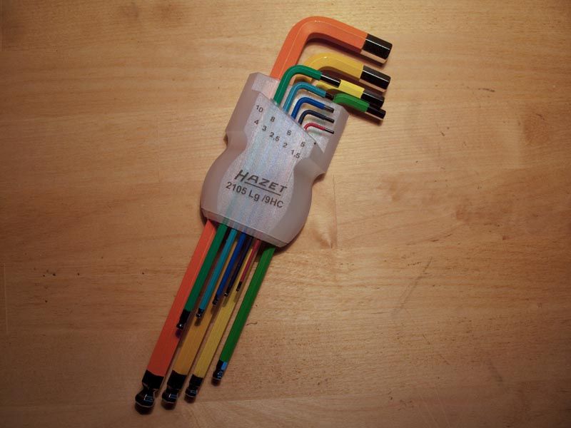

Da es mit zunehmendem Alter schwerer fällt die verschiedenen Inbusschlüssel auseinanderzuhalten, wurde folgendes Spezialwerkzeug unerlässlich:
"Die PB Swiss Tools RainBow Winkelschraubenzieher begeistern mit den attraktiven Farben Anwenderinnen und ...."
Ich kauf' doch kein Mädchenwerkzeug!
Weil hier doch viele öfter Schwierigkeiten mit der Regierung haben, dachte ich...:rolleyes:
...wenn es schon begeistert.:)
