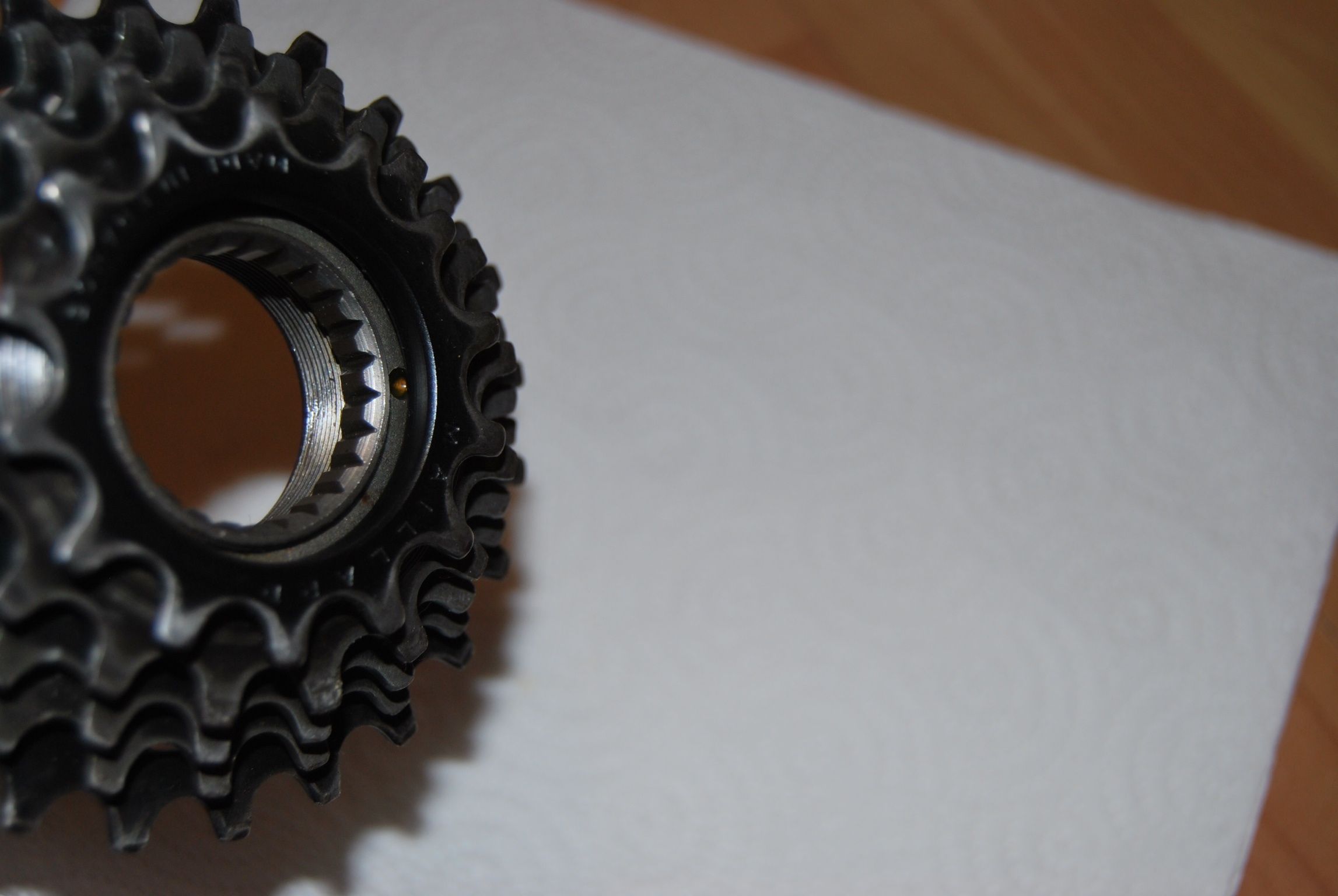

Hm, Maillard sieht bei mir größer aus (links), rechts Regina ...

Passt der hier http://www.bike-components.de/products/info/p19669_Zahnkranzwerkzeug-FR-4-.html
Für Maillard Schraubkränze?
Klingt alles sehr franz. sollte passen, oder?

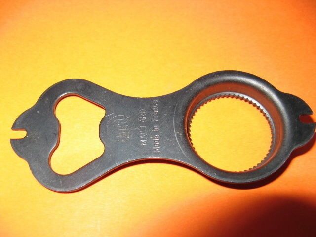

Der dürfte sehr wahrscheinlich zu klein sein. Mein Maillard-Abzieher von Eldi (W. Germany!) hat im Bereich der Verzahnung einen (sehr großen) Außendurchmesser von gut 31 mm und eine Schlüsselweite von 32 mm.Könnte identisch mit dem von JUR sein.
Abzieher bei denen die Schlüsselweite deutlich größer als der Verzahnungsdurchmesser ist, dürften nicht passen, da niemand "unnötig" Material verschwenden würde.;)
Würde mich nicht wundern, wenn man diesen Abziehertyp heute neu fast nicht mehr bekommt. Der gezeigte Maillard war damals ja eher "Brot und Butter" Ware.

Na dann bestelle ich den mal schnell - ich habe zwei von diesen Sachs-Maillards und will die bestimmt irgendwann auch mal wieder irgendwo runtermachen... Wöre ja mist, wenn es dazu keinen Abzieher mehr gäbe....
