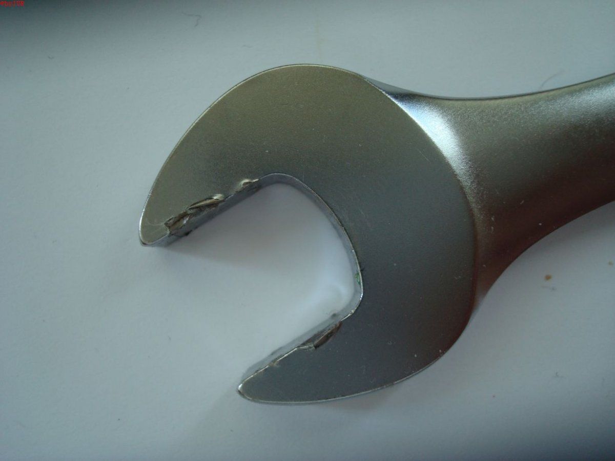

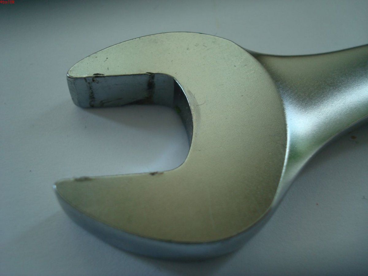

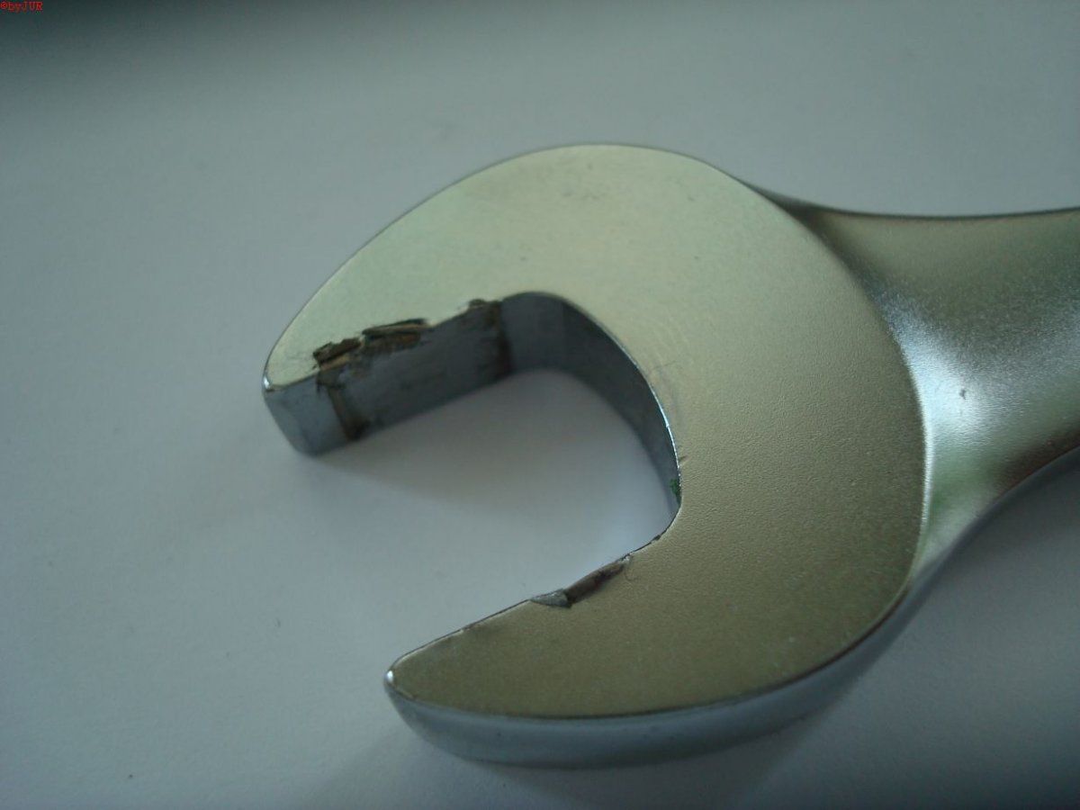

Habe neulich eine Holex Ring-/Maulschlüssel in 15mm Langversion erstanden.
Hauptsächlich für festsitzende Pedale und Nabenkonen...
...kann ich nicht empfehlen.

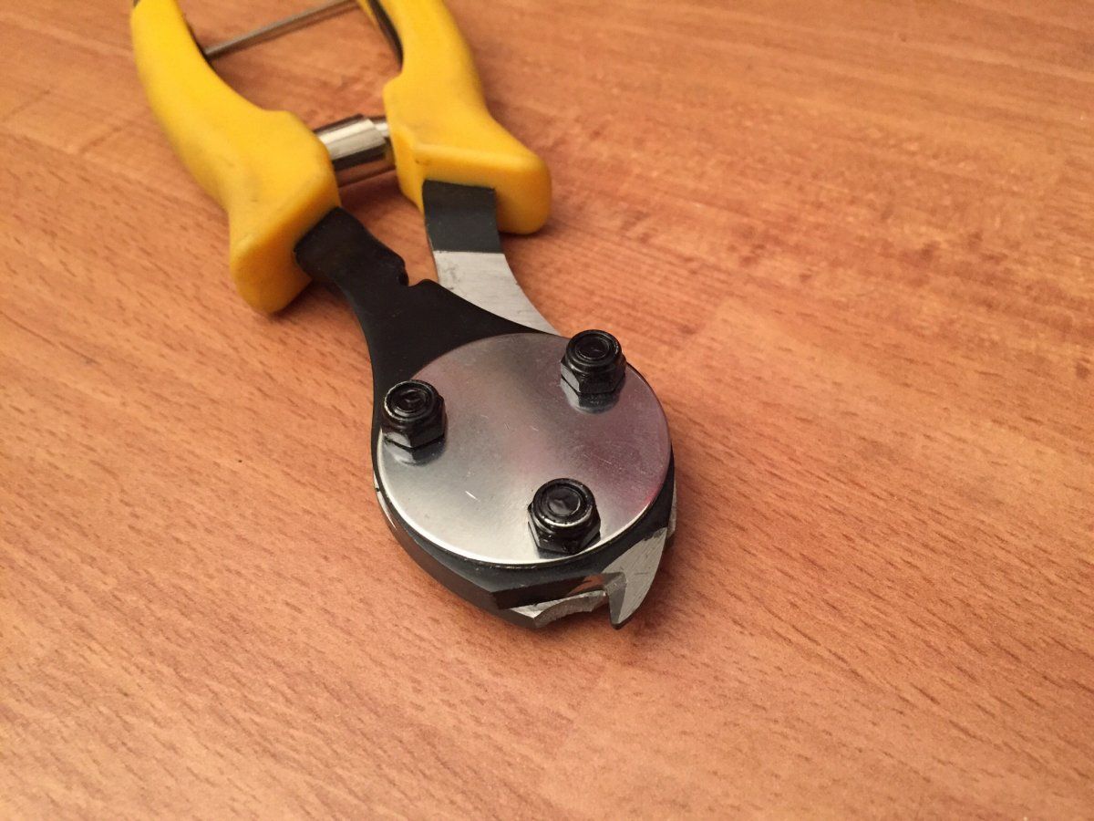

oh, da habe ich auch noch eine "Nichtempfehlung". Gestern Abend ist mir meine Jagwire Bowdenzugzange quasi um die Ohren geflogen.
Und nein, ich habe damit kein Vollmatrial durchtrennen wollen sondern eine simple Zughülle:mad:
ich mach heute Abend mal ein Foto
Hier das versprochene Foto
Der fehlende Haken steckt irgendwo in der Werkstatt in der Wand :mad::mad:
Ich dachte, ich hätte was vernünftiges gekauft.

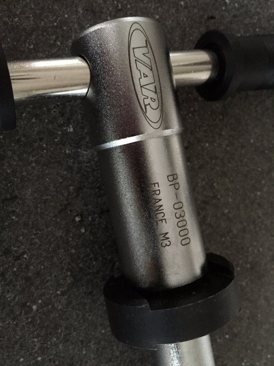

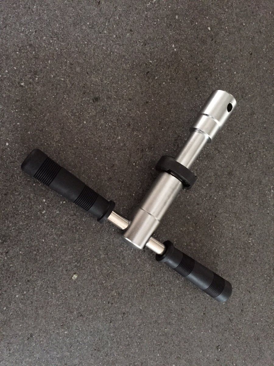

Man soll ja nicht nur schimpfen:oops:, heute kam was tolles mit der Post
Ich habe lange mit mir gehadert, dafür bekommt man ja hier schon komplette Fahrräder aber das Teil ist jeden € wert. Ich habe vorhin die erste Lagerschale damit demontiert, das ging noch nie so geschmeidig :daumen::daumen::daumen::daumen:
Ich bin begeistert:bier:
Anhang anzeigen 234645 Anhang anzeigen 234646
richtig gut! Hab das Teil von Campagnolo (au ned billig gekauft) und es ist jetzt Cent wert! Gratulation zu dem klasse Teil!
sowas hab ich heute geschenkt bekommen. ;)
Ich hab einfach einen netten Bekannten, der mal einen Radladen hatte. Bei dem wollte ich das Teil ausleihen und er meinte, er brauche es sowieso nicht wieder. War aber kein Namen dran und auch schon etwas benutzt. Hat aber trotzdem gleich super funktioniert, da man den Griff rausziehen kann und es in den Schraubstock spannen kann dann. Das ging butterweich.

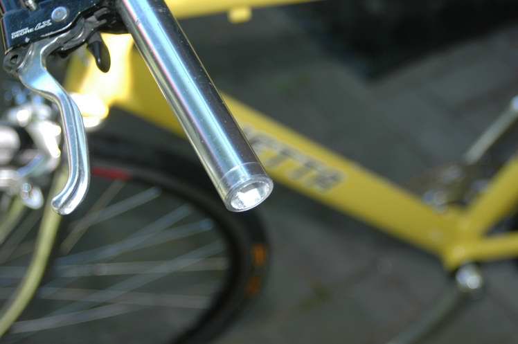

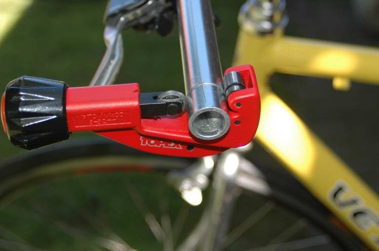

Ich bin bekenneder Lenkerabschneider (entweder sind die immer zu lang oder zu breit) und habe mich immer über das Ergebnis (entweder meinen Vorstellungen nicht gerade oder eine Lenkerhäften einen Milimeter kürzer) geärgert, wenn der Lenker angebaut war und dann abgeschnitten werden soll.
Heute habe ich, weil ich nicht nach Rommerskirchen loskonnte, dann meine heilige Hölle aufgeräumt und dabei ist mir ein einfacher Billirohrschneider in die Finger gekommen
Weil ich noch einen Lenker abschneiden wollte, dann gleich ausprobiert, hinterher mit drei Feilenstrichen noch entgratet und hier das Ergebnis.
Ich hab mich geärgert, daß ich da nicht eher draufgekommen bin.
Perfekt passendes Tool. rutscht nicht, wackelt nicht, Zahnbreite=Breite des Ausschnittes. Daumen hoch!

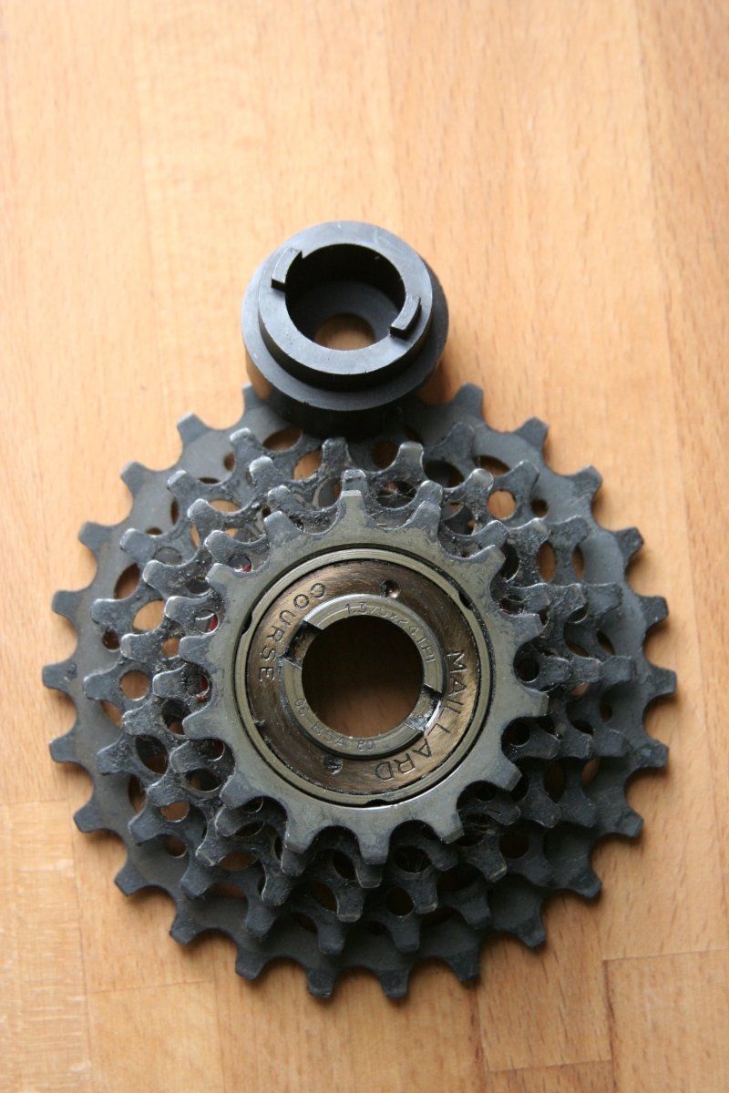

VAR RL-41300
Damit Werkzeug und Freilaufritzel nicht beschädigt werden sollte man das Werkzeug immer mit dem Schnellspanner fixieren, um ein Abspringen zu vermeiden.
