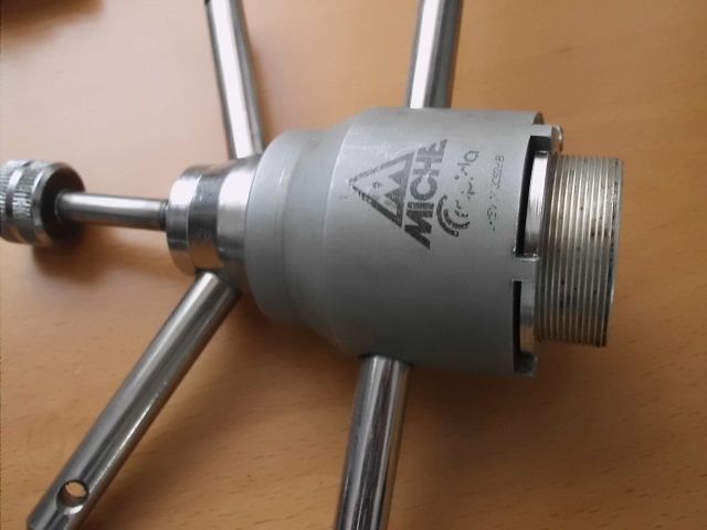

nochmal aktiviert...wo gibt es solch ein tool?
...wollten wir schon nachbauen,aber das ist aufwändiger als dieses hier zu nehmen...;)
Ich glaube, dass es nicht mehr produziert wird. Für die linke Seite des Innenlager lohnt sich dieses Werkzeug kaum, wird ja dann auch einiges kosten, wenn es nicht mehr produziert wird.
Die linke Seite ist doch meistens viel leichter zu lösen. Zum Einstellen reicht irgendein Stirnlochschlüsselund zum festziehen irgendein Schlüssel für 15 €.
Heikler ist die andere Seite des Innenlagers...

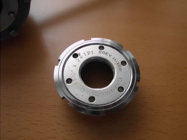

Ich hätte bereits einige Rahmen bei denen auch die linke Schale eingeklebt oder festkorrodiert war. Da brechen gerne die Stifte des Stirnlochschlüssels ab....Vielleicht gibt es ja ein anderes Tool, was in alle Löcher der Schale greift....
Außerdem gibt es ja auch Innenlager die auf beiden Seiten einstellbare Lagerschalen haben welche auch noch aus Alu sind, Edco Competition z.B..Da macht ein Tool was alle Löcher nutzt wirklich Sinn weil sich die Kraft im weichen Alu ja viel besser verteilt. Meistens hat man da ja auch noch mit Kontaktkorrssion zu kämpfen...
