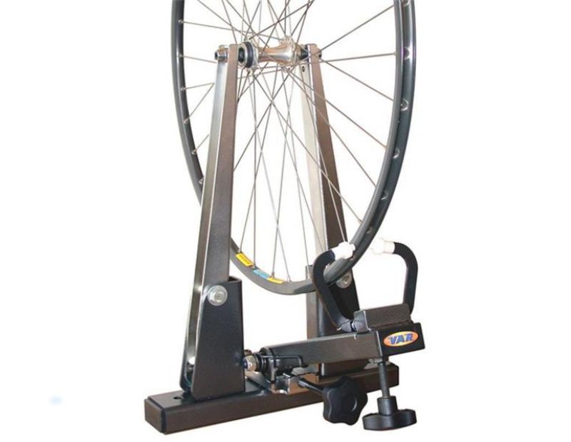

VAR CR-07500 Zentrierständer, nicht das aktuelle Modell aber in Funktion und Verarbeitung absolut top! Mit automatischem Mittigstellen. Für 150 € extrem preiswert. Andere Preise liegen zwischen 420 und 620 :eek:
Nein, muss geschraubt oder geklemmt werden.
Würde der auch auf 2 ca. 30cm langen Metallleisten halten?
Ich habe leider weder eine Werkbank noch einen Schraubstock.
Normalerweise steht der Zentrierständer auf dem Couchtisch oder dem Fußboden...

Die Edit sieht gerade, dass das Teil dort nicht mehr lieferbar ist...
Ach, schade, hatte vor kurzem noch zwei grüne Punkte.
Vielleicht mal anrufen?
