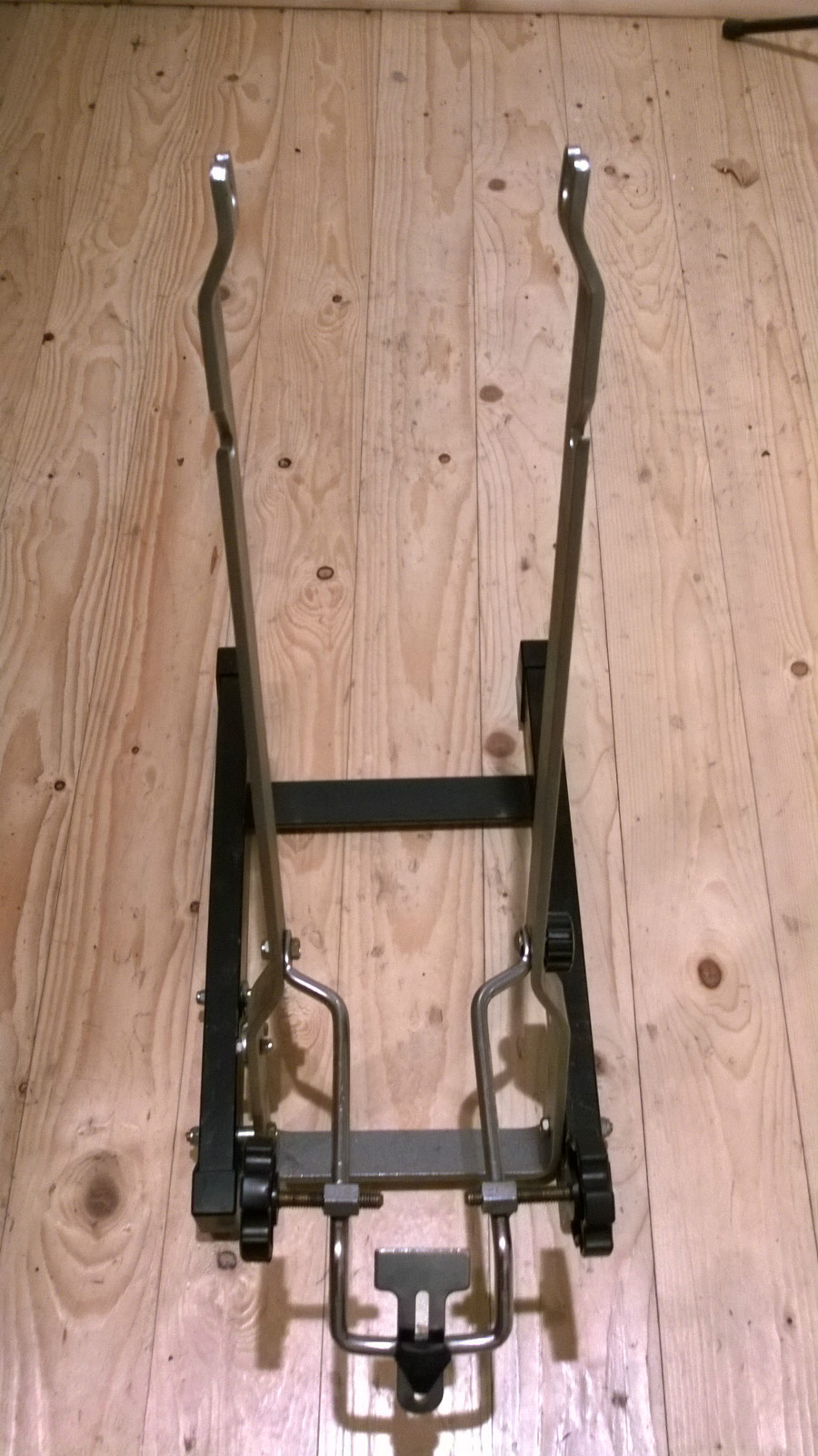

ich habe meine laufräder hiermit gebaut - wegen upgrade kann der weg, sobald der neue bei mir ist:
bild aus der bucht gefischt
Den habe ich bis jetzt auch - vor Jahrzehnten mal bei Brügelmann gekauft, als die noch in Bockenheim saßen ;-)
Das Problem ist nicht so seh die Stabilität, sondern das Finden der Mitte...
Im Prinzip würde es reichen, den Teil mit den Einstellschrauben gegen was exakt gebogenes / abgekantetes zu tauschen.
ciao
Dirk
