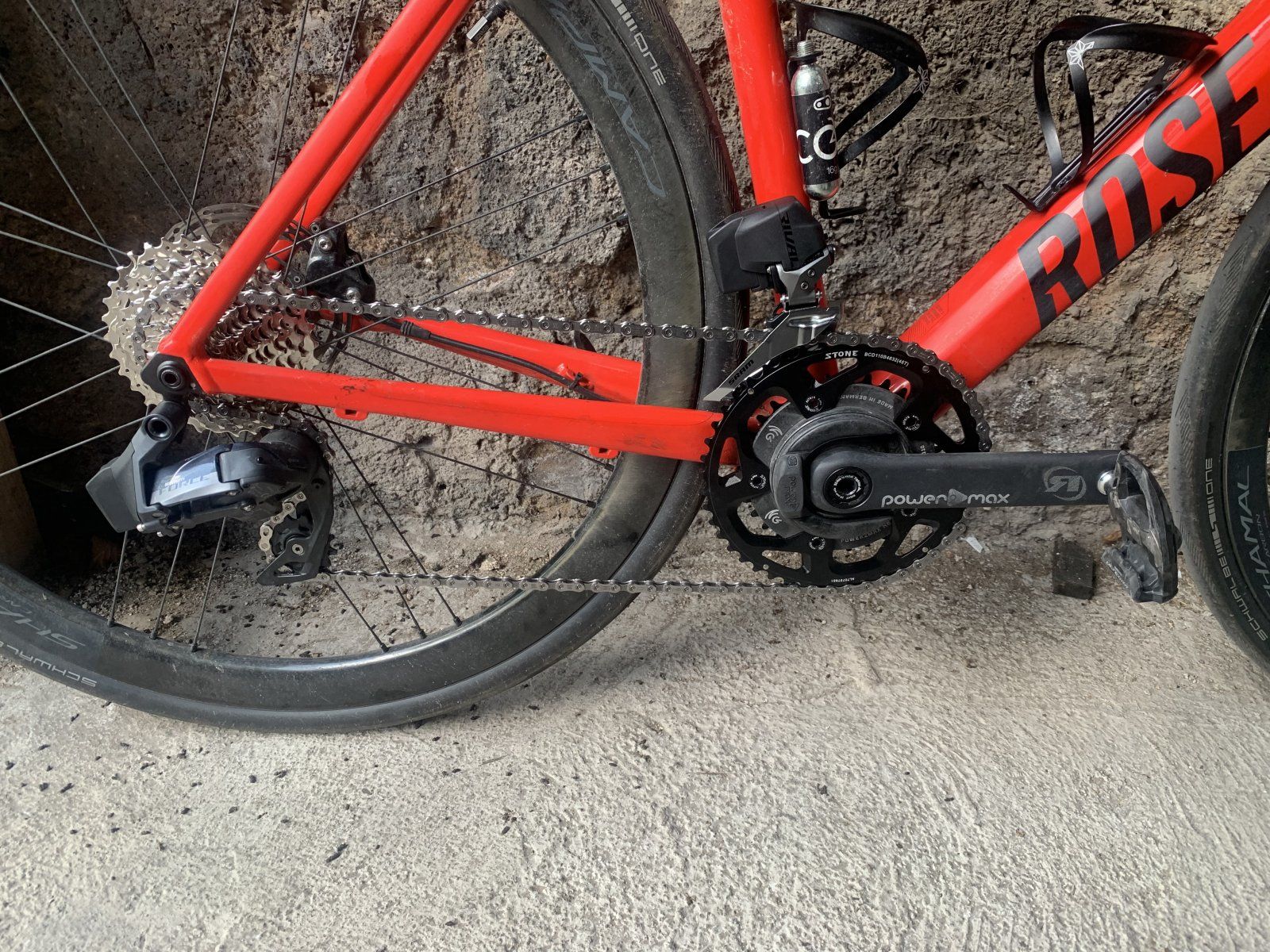

Habe die von Stone 46/32 für 110mm Lochkreis, die gibt es auch für r8000.
Ich bin damit sehr zufrieden. Die schalten gut und sehen echt wertig aus.

Bedenkt folgendes: die kleinen Kettenblätter (46/32 Kombi) sind um 3mm nach Innen versetzt, dadurch vermeidet man die Kollision mit dem Kurbelstern. Man kann die Kettenblätter nur miteinander kombinieren.

Es ist nicht zwingend grenzwertig. Umwerfer sollte 3mm weiter nach Innen schwingen können. Ist es der Fall, ist die Konstruktion von den Kettenblättern echt gut, solange man die als vorgegebene Kombi nutzt. Das große Blatt ragt nach Innen über die Kettenblattarme, damit die Kette an diese nicht rankommt. Echt aufwendig gefräst.
An meinem Rad ist es mit dem Umwerfer kein Problem und ich will die Blätter nicht mehr missen.
Ich wollte einen Setup, der mir Zone 2 Training so ziemlich überall erlaubt. Mit 46/32 und 11-34 bin ich aktuell ziemlich glücklich.

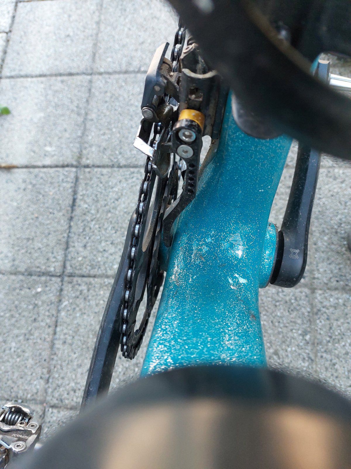

Ich habe mir vor kurzem einen Kettenfänger bestellt, der so breit ist,dass die Kette nicht daran vorbeirutschen und sich dann richtig verkeilen kann. Positiv: die Verschraubung am Umwerfer und die Positionierung sind unabhängig. Ich hasse es wenn man eine Schraube löst und der ganze Zauber lose ist. Ja nicht so filigran.. aber am Alltagsrad akzeptabel, ich stand schon mal mit verkeilter Kette am Wegrand. Und dann wird einem klar was "Kettenfänger" wirklich bedeutet:rolleyes:

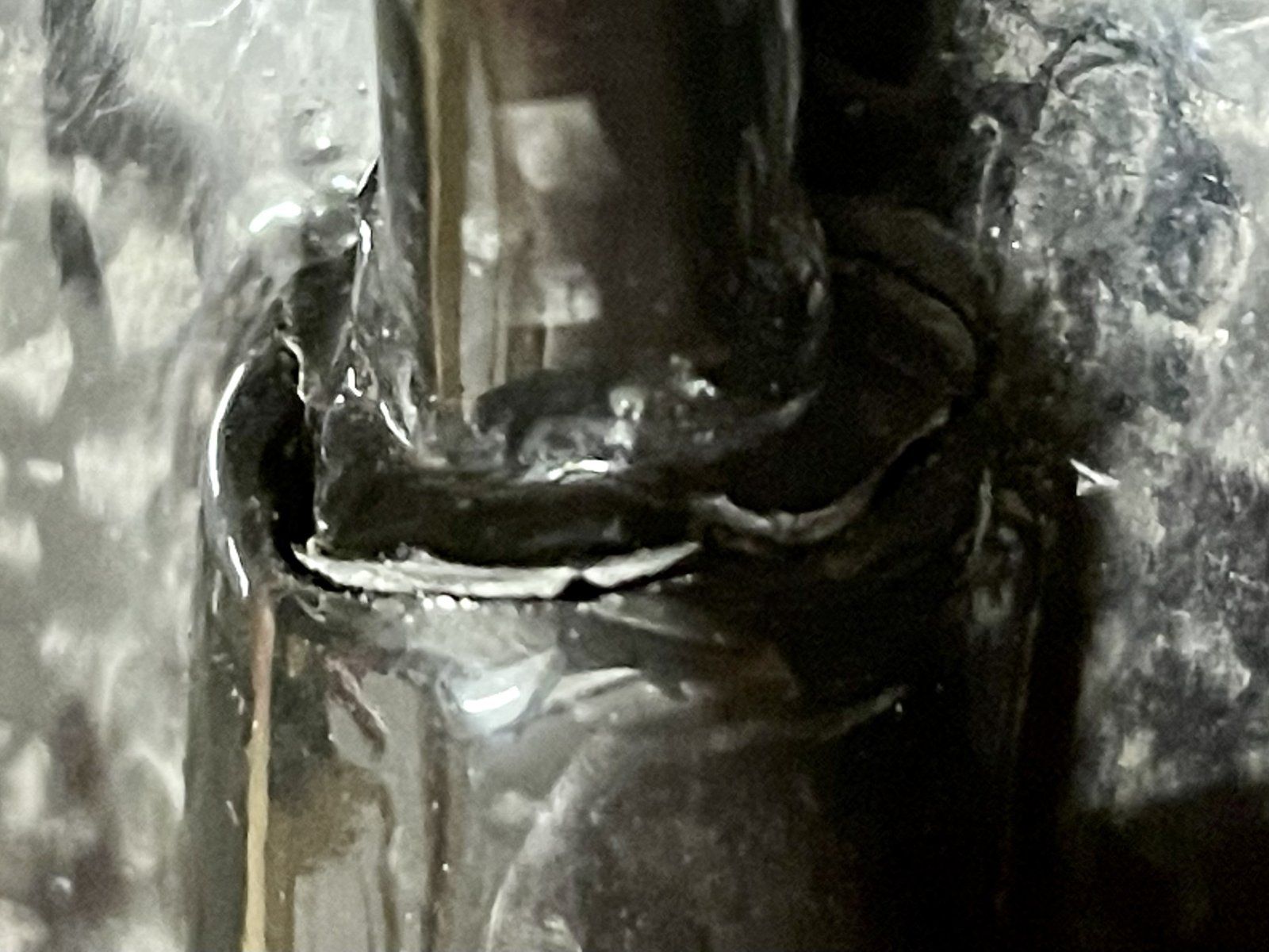

Heute ein erster (teil)ausfall eines china-produkts.
Beim 8 jahre alten carbonsattel hat sich einen strebe gelöst. Mal schauen ob ich das noch kleben kann.
