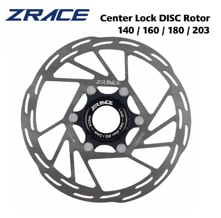

Ich habe neulich die Ice-Tec Scheibe durch diese ersetzt.
https://de.aliexpress.com/item/1005...t_main.22.760f5c5fVGe3qr&gatewayAdapt=glo2deu
Eigentlich weil die Ice-Tec Scheibe an der Verschleißgrenze war.
Bremswirkung ist die Selbe.
Etwas lauteres Geräusch - Nicht übertrieben - Leiser als das Orginal am Force Rad!
Die Zrace bei nassen Bedingungen ist ein Traum im Vergleich zur Ice-Tec.
Zur Haltbarkeit kann ich noch nichts sagen.
Bei mir funktioniert der Link mit Chrome.
Die meine ich
