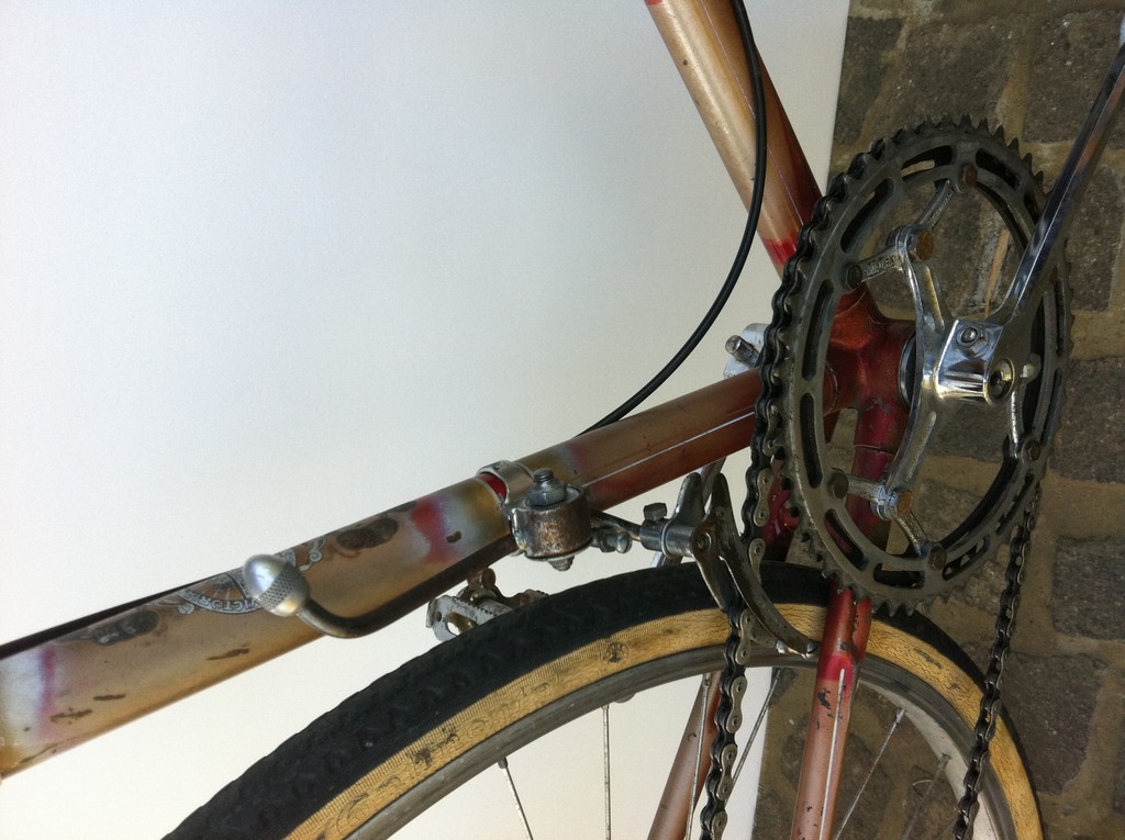

Soweit erst mal die Linierungen. Dann hab ich nur noch auf einer Seite des Unterrohrs dieses rote etwas entdeckt:
[/URL][/IMG]

danke für deine Antwort/en. Leider hab ich anscheinend nicht so viel Erfahrung wie du, und war etwas forsch. Hab mir heut erst mal Aceton besorgt und damit ging der neue Lack super weg. Allerdings war von dem Alten nicht so viel übriug. Deswegen weicht das ganze jetzt in Abbeizpampe ein und somit auch der Ursprüngliche runter.
Mehr als auf dem Fotos die ich schon gemacht habe war leider auch nicht mehr zu sehen.
Wie ich anfangs schon geschrieben habe, werd ich das Rad wohl selber Lackieren, da mir die Kohlen zum machen lassen einfach fehlen. Deswegen werd ich heut erst mal grundieren und dann weitersehen. Wills aber eigentlich auch nicht mehr in blau sondern lieber grün...wollte schon immer ein grünes Rad.
Die Bilder die du mir geschickt hast, hab ich auch schon gefunden aber ich denke eher dass es in die Richtung geht. Also von den Farbresten die ich noch vorgefunden hab.
http://forum.tour-magazin.de/attachment.php?attachmentid=106619&d=1208123724
Denn es war komplett hellblau nur an den Stoßpunkten zwischen Muffen und Steuer-, Ober- und Unterrohr war es ein etwas dunkleres blau. Dort waren die Muffenränder auch noch golden liniert.
Und dieses rotes etwas war der "Victoria Avanti" Schriftzug.
http://forum.tour-magazin.de/attachment.php?attachmentid=176006&d=1272445034
Wie er hier zu sehen ist.

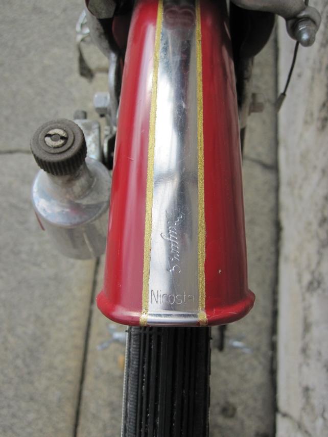

Ich muss da leider sozusagen auch noch mal in das selbe Horn stoßen: Mit Spraydosen-Lacken ist eigentlich keine ausreichend haltbare Fahrradlackierung hinzubekommen - das sage ich aus umfangreicher eigener Erfahrung. Selbst bei einem gut ausgehärteten Lack mit korrektem Aufbau habe ich schon mal die komplette Lackschicht heruntergezogen, als ich normales Isolier-Klebeband (zur Kabelbefestigung - also durchaus "historisch richtig" :) ) abgezogen habe.
Wenn es wegen des Geldes gar nicht anders geht, würde ich wirklich eher über eine Pinsellackierung nachdenken - es gibt heute Pinsellacke, die auch schon bei einem satten Anstrich gut decken, die gut haften und sehr dauerhaft sind. Für einen gleichmäßigen Verlauf ist es dann wichtig, den Lack sehr satt aufzutragen, und entstehende "Lecknasen" (entgegen der Intuition ...) mit noch mehr Lack zu bekämpfen.
Anhängendes Bild zeigt eine Schutzblechlackierung - das ist tatsächlich nur ein einmaliger Anstrich auf Edelstahl (das könntest Du mit Spraydosenlack einfach mal vergessen ...), Mittelbereich freigelassen. Ich bin mit dem Ergebnis sehr zufrieden, sowohl vom Verlauf, wie vom Glanz (seidenmatt), wie auch von der mechanischen Belastbarkeit her - das hätte mit Spraydosenlack nie so funktioniert, hätte sehr viel mehr Arbeit und Zeit gekostet (3 bis 4 Arbeitsgänge mit Zwischenschliff wären auf jeden Fall erforderlich gewesen), und wäre auch noch deutlich teurer gewesen. Wie gesagt: Der Haupt-"Trick" ist, so satt wie möglich zu lackieren (was bei Spraydosenlackierungen ein großer Fehler wäre ...), immer knapp an der Grenze zum "Loslaufenwollen" des Lackes.
Die Goldzierlinien sind nicht besonders gut geworden, weil ich da ein Zeugs verwendet habe, das ich mal für die "Vergoldung" von Deckenstuck gekauft hatte (Metallpigment, das in eine Trägerflüssigkeit eingerührt wird). Aber die Methode, mit der ich diese Zierlinien gemacht habe, käme natürlich prinzipiell hier auch in Frage - ich habe mit gutem Isolier-Klebeband (ich würde das von Tesa empfehlen, und zu alt sollte es auch nicht sein) einen entsprechenden "Kanal" für die Zierlinien abgeklebt, den gleichmäßig aufgefüllt und dann das Isolierband möglichst bald abgezogen, zügig, aber nicht zu schnell, damit die Kanten der Zierlinien sich noch runden können (was bei dem verwendeten Pigmentzeugs kaum funktioniert hat, bei Kunstharz-Lack (Modellbau-Farbe) aber schon).

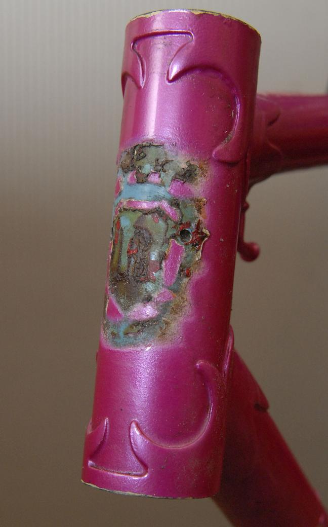

Also, ich finde, dass das ein sehr feiner Rahmen ist. Den Muffen nach und auch vom Gabelkopf würde ich behaupten wollen, dass es ein reinrassiger Rennradrahmen etwa um 1950 ist. Die Pumpenhalterungen habe ich in Katalogen aus der Zeit schon oft falsch gesehen. Danach würde ich nicht unbedingt gehen. Gibts eine Rahmennummer?
Hier mal die Steuerrohrmuffen vom Raben, vermutlich aus den späten 40ern. Die sehen sehr ähnlich aus.
